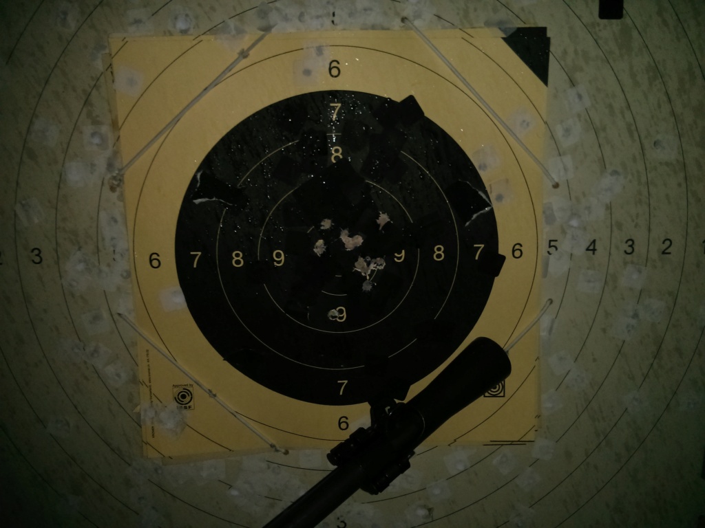

Voici la photo d'un groupement de 5 balles avec la recette indiquée.
La 1ére sort comme a chaque fois..pourquoi?

Message  El Pasota Mer 14 Juil 2021, 12:45
Loic08 a écrit:Voici la photo d'un groupement de 5 balles avec la recette indiquée.
K31 et tir réduit Img20243
Canon froid.

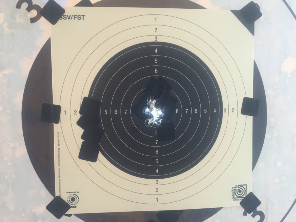

Parce que j'obtiens de meilleurs groupements dans ces rechargements avec mes 11 et 31 qu'avec la A0. Parce que au prix ou je touche la GP11,je la démonte vire la poudre et ré utilise l'étui amorcé et la balle et les cupro sont parfaites.
Comme très justement précisé par Caudron, en charge réduite les berdans me donne de meilleurs résultats que les douilles Partizan boxer sur cette distance.
Toujours avec les mêmes composants je retrouve avec un peu plus de sensations à 20.8 gr de SP3 de bons groupements similaires au 17gr alors que cela écarte plus dès 17.2 gr. Ci dessous toujours un 31 à 50m au dioptre WF avec 20.8 gr de SP3.
