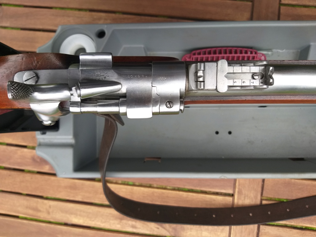

Bonjour messieurs voici enfin les photos promises de mon Snider.  Comme vous pouvez le constater il est dans un bel état. Si je voulais lui refaire un bronzage,  on peut dire que le métal est prêt à le recevoir et le résultat serait superbe.  Je l'ais acquis il y a quelques années à un vieux monsieur collectionneur qui ne possédait que de belles pièces.
Percuteur de Snider 20210712
Percuteur de Snider 20210713
Percuteur de Snider 20210714
Percuteur de Snider 20210715
Le numéro 144 sur la crosse me laisse penser que cette arme a pu équiper un soldat Français en 1870 ...

Message  oxi81 Lun 12 Juil 2021 - 18:02
Il est effectivement dans un état.... wow.  Percuteur de Snider 2437805574
C'est un modèle civil. C'était le cas de la majorité des Sniders achetés par la Défense Nationale.
Le marquage 144 est très probablement français, oui.

oxi81 a écrit:Il est effectivement dans un état.... wow.  Percuteur de Snider 2437805574
Oui j'ai eu beaucoup de chance de tomber sur ce Snider dans cet état,  cà ne coure pas les rues et avec sa baïonnette en plus....
Oui je sais qu'il s'agit d'un modèle civil, c'est d'ailleurs grâce à toutes les excellentes présentations et explications développées sur ce forum non moins excellent que j'ai tout appris sur ce thème de collection.
Je n'ai pas parlé de l'intérieur du canon mais il est dans le même état que les parties métalliques visibles sur les photos.  Je tir avec cette arme mais il tir haut même à 100 mètres.
