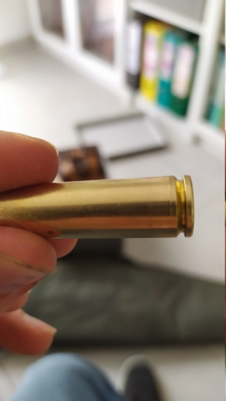

La marque au culot doit correspondre à la limite du travail de recalibrage, qui laisse toujours au moins 3.17 mm pour le shell-holder plus le rayon d'entrée de l'outil (qui est assez variable). Cette marque doit à priori se trouver largement au niveau du fond plein de l'étui, donc ça ne craint pas grand chose. Mais peut-être que la faible longueur non recalibrée coince dans l'entrée de chambre, auquel cas il faudrait y passer un petit coup de tour (y-a peut-être moyen de faire à la main).
Quand ça coince il est utile de savoir exactement où ça coince !
En badigeonnant la douille avec un gros Marker noir (ou en traçant des traits longitudinaux tout autour) on voit aisément où le noir a simplement frotté, et où il a été arraché...
Re: Problème munition MAS 36
J'ai essayé cette méthode sur une cartouche PPU ancien modèle, mon marker a séché trop rapidement je n'ai pas pu voir...
Je vais essayer de nouveau avec une autre encre pour essayer de comprendre, que ce soit sur une munition, un étui neuf et un étui recalibré...
Dans le doute j'ai recommandé des munitions PPU à l'armurier qui avait des nouveaux modèles, j'ai reçu le même lot, sans surprise elles rentrent parfaitement... Je crois que je vais me faire mon stock avec les boites qu'il lui reste pour avoir de quoi tirer et recharger, tant pis pour les PPU ancien modèle.
Est ce que ça peut valoir le coup d'amener l'arme à l'armurier du coin pour voir ce qu'il en pense ou ça ne m'avancera pas à votre avis ?

Bonjour Elrid, si ca ne fonctionne pas au feutre essaye au noir de fumée . Mets une douille au dessus de la flamme d'une bougie ou d'une lampe à pétrole (le pétrole le moins raffiné fait une belle fumée bien noire et épaisse ). Je me sers de cette méthode lorsque je veux faire des ajustages. Avant, je me servais d'un briquet au carbure de calcium mais celui ci deviens compliqué à trouver. L'acétylène fait une fumée très noire qui vas bien pour voir ou ca frotte (fonctionne aussi très bien pour empêcher les guidons de briller et les voir plus net)
dgil01- Pilier du forum
- Nombre de messages : 1165
Pour le noir, en dépannage ça marche aussi (à l'extrême limite) avec un briquet à gaz ; mais c'est loin de valoir le briquet à essence ou la bougie.
Je préfère la bougie : dans une séance de petits ajustages on la laisse allumée, ça gagne du temps. Cependant, pour qu'elle noircisse bien il faut la laisser préchauffer au moins 30 secondes.
Mais le noir de fumée s'enlève comme rien, on l'érafle bien rien qu'en chambrant, on s'en met plein les doigts, il faut essuyer la pièce à chaque essai...
Le feutre, ça ne gêne pas s'il a le temps de sécher ; au contraire, comme ça il résiste au simple frottement d'un chambrage normal. Et là où ça force, même sec il s'érafle ; si on ne voit rien c'est qu'on regarde mal, que c'est insuffisamment noirci, ou que ça coince tout à fait ailleurs...
La seule marque que je vois clairement est celle en haut du collet, et là c'est bizarre et pourrait même s'avérer dangereux.
C'est à dire que si ça force là avec la balle en place, celle-ci se trouve coincée et la pression monte anormalement !
Mais sans la balle le collet est théoriquement plus petit, donc une fois la balle siégée ça forcera tellement que ça ne chambrera pas.
A savoir si le recalibrage a été fait avec ou sans l'olive d'expandeur, et si dans cette douille la balle tiendrait bien, pour trouver quel est l'élément dont la cote est défectueuse : recalibreur trop large, expandeur trop gros, collet trop épais ?
Le canon trop serré je n'y crois guère, sauf s'il fut autrefois rechambré puis remis (allez savoir comment) au calibre d'origine...

Vous avez déjà essayé de fermer la culasse avec une cartouche d'origine ?
