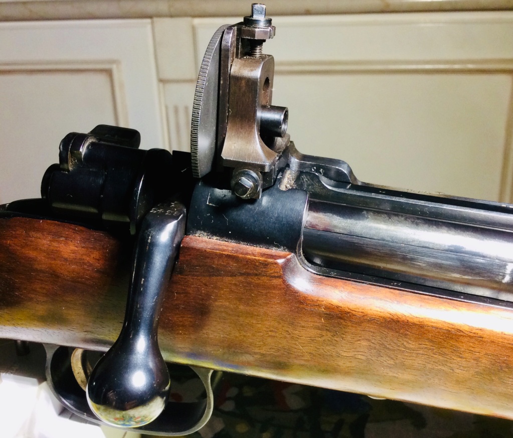

Quelques photos pour que vous passiez un bon week-end...
Le Wehrmannsgewehr a sa hausse incomplète depuis très longtemps et son drapeau de sûreté a un point rouge débile car j’ai oublié de le changer
Le guidon de précision du Einheitsgewehr n’est pas au bon numéro et il me manque le bloc monodétente. En prime, si le Wehrmannsgewehr est pur jus, le Einheits a été restauré.
Je sais, ce sont des tares inexcusables, et je m’en reprends amèrement mais je ne pense pas en retrouver d’autres de sitôt !
Rassurez-vous, je serais plus complet sur ces armes car elles valent qu’on leur consacre un peu de temps.
Wehrmannsgewehr signifie : fusil de milicien
Einheitsgewehr signifie : fusil universel. Pour cela, on pouvait changer la détente et la visée sur cette arme à un coup. Les trois distances affichées sur les hausses sont celles du Deutsche Meisterschaft (championnat de tir allemand). La munition de 8,15X46R est très précise. Pour les connaisseurs en munitions U.S. elle équivaut à la .32-40WCF (mais non interchangeable)

Re: Des Gewehr en 8,15X46R : le Wehrmannsgewehr (3° variante) et le très rare Einheitsgewehr
Vu sur un site de vente bien connu : un gewehr 98 daté de 1911 sur la boîte de culasse, hausse toboggan, éprouvé BU (civil, donc), avec un numéro de série le datant de 1924, et chambré dans le calibre d’étude, à savoir le 8,15 X46R. Logiquement, rien ne cadre...
A priori, je dis bien a priori, il s’agirait d’une transformation due au traité de Versailles : un G98 de 1911 est rechambré en 8,15 après mise en place d’une fourrure dans l’arrière du canon. Ainsi calibrée, l’arme devient civile et subit l’épreuve civile, BU à cette époque. Le vendeur a pris le soin de préciser que l’arme est à un coup avec un fond en bois... Là, le mystère s’épaissit.
Pas trop car mon Wehrmannsgewehr (il faut bien y revenir !) à également un fond bois. Il a été posé sur la planchette élévatrice et sa forme admet parfaitement la cartouche de 8,15. Voici cette cale transformant l’arme à répétition en arme à un coup :
Mais ce n’est pas tout ! L’éjecteur est aussi transformé car la cartouche de 8,15 est plus courte que la 8X57. Voici une photo illustrant au mieux la modification car j’ai mis en regard un éjecteur conventionnel. Vous noterez sur celui du 8,15 l’ovalisation du trou d’axe, à la base de la pièce et qui permet un recul léger, amorti par le ressort de sa pièce de montage. D’autre part, c’est le minuscule décrochement (flèche) qui assure l’éjection.
Navré pour l’écriture sur la photo mais écrire avec le doigt sur l’écran de la tablette, ça ne me réussit pas vraiment !

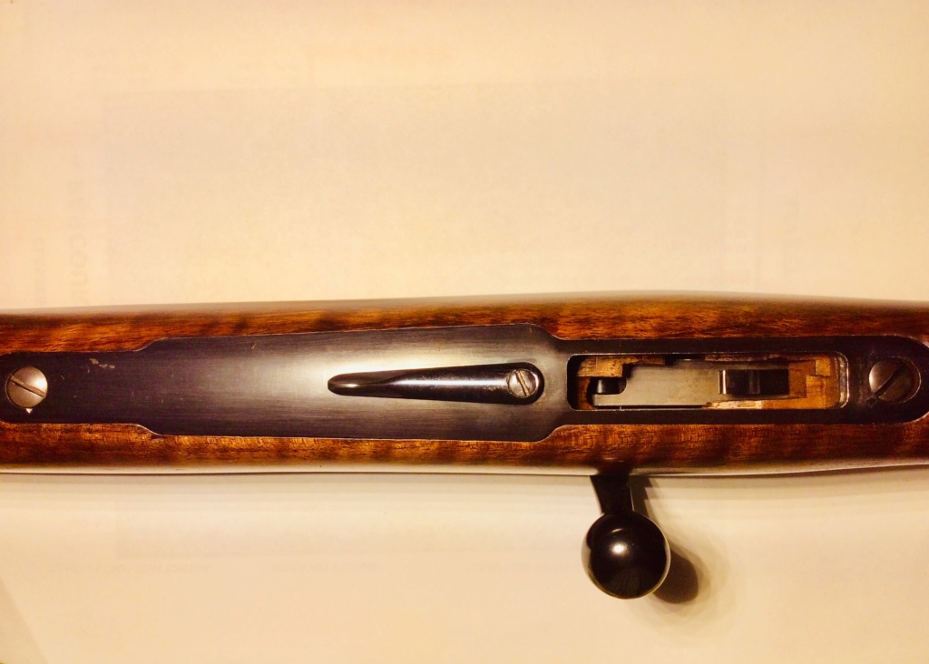

Je me suis trompé de photo pour la cale de bois transformant le WG en arme à un coup : j’ai posté le mauvais côté ! Voici donc le bon en auget.
Et je m’empresse de corriger une autre erreur : mon WG n’éjecte pas. Le petit bec sur l’éjecteur (fléché sur la photo) est conçu pour arrêter le recul de culasse, non pour éjecter l’étui qui est retiré à la main. Voici donc la réalité du travail de ce petit bec, comparé à une arme conventionnelle
À droite, le WG culasse ouverte : sa position correspond à l’arrière de l’auget de bois. Or le bourrelet de la munition dépassant légèrement, l’extracteur a une attaque différente de celle d’une munition à gorge. Voici une photo comparant les têtes de culasse : EG (cuvette complète et extracteur très réduit), WG (cuvette conventionnelle et extracteur modifié pour le bourrelet de la munition de 8,15X46R) et conventionnelle -de g. à d.

Comment reconnaître un WG (gen 3) d’un G 98 classique ?
Du côté droit, pas de problème. On repère tout de suite une crosse nue et un levier d’armement coudé, puis sa mécanique entièrement bronzée (plaque de couche incluse) et enfin sa hausse. Côté gauche, c’est plus ardu. Il n’y a guère que le bronzage généralisé et la hausse. Après, on va rentrer dans les détails. La planchette élévatrice a son arrière chanfreiné qui n’empêche pas le retour en avant de la culasse avec un magasin vide, puis, c’est la culasse qui ne recule pas complètement, après, c’est le sigle Mauser (banner) à l’avant de la boîte de culasse, encore après, ce sont les marquages avec épreuves civiles et enfin, sur le côté gauche (avec évidement pour le passage du pouce), le marquage Mauser Werke AG Oberndorf A/N

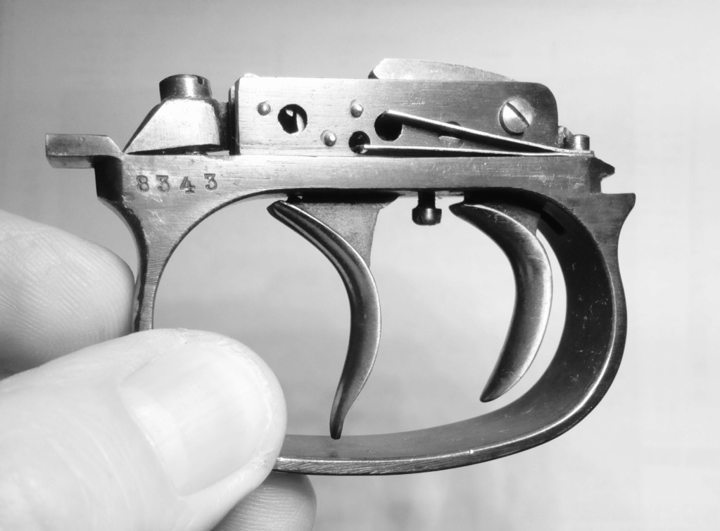

Nous allons passer du Wehrmannsgewehr (gen3) au Einheitsgewehr.
Traiter de ces deux armes est naturel car l’EG est une évolution du WG gen2. C’est la même boîte de culasse avec un fond faisant auget et un côté gauche complet, ouverte sur le dessus comme un G98. L’évolution est radicale car l’arme est conçue pour tirer deux matchs différents au Deutsche Meisterschaft, le championnat de tir allemand. L’un en visée ouverte, avec le guidon conventionnel mais une hausse de précision à feuillet large (pour éviter les dévers) muni d’un réglage en dérive calé sur un vernier. L’autre en visée fermée avec un dioptre à pavillon de fort diamètre, réglable en site et en dérive, avec calage sur vernier, et un guidon de précision à boule sur pied extra-fin.
Le premier match se fait avec une détente conventionnelle (qui manque, hélas !) et le second avec un bloc double détente. Pour les non-initiés au tir de précision, ce mécanisme est conçu pour obtenir un départ très, très léger : on tire à fond la détente arrière et on appuie TRÈS doucement sur la détente avant.
D’après la documentation d’époque, il existait une autre hausse, plus simple que celle photographiée. Théoriquement, elle faisait partie de l’ensemble. Tous les accessoires sont au numéro de série de l’arme mais il arrivait fréquemment qu’un élément ait été interverti avec une autre arme lors de l’expédition. Cela explique certainement mon guidon de précision numéroté 45 au lieu de 43.
La munition de 8,15 X46R, lente et en balle plomb n’était pas compatible avec le canon de 8X57 à 4 rayures pour balle chemisée rapide, aussi avons-nous affaire, là, à un tube à 6 rayures et dont le profil correspond bien à un projectile de plomb dont la vitesse maximum ne peut dépasser 550 m/s.
Je pense (mais je n’en suis pas sûr) avoir compris les abréviations frappées sur le tonnerre (BLG / Sch. H), BLG désignerait peut-être l’équivalent de Fédération régionale de tir et Sch. H serait probablement Schützen Verband Haenel, c’est-à-dire : Société de tir Haenel. Ce fabricant étant très impliqué dans le tir sportif, notamment avec les blocs à un coup de précision système Aydt. DRGM se retrouve un peu partout car cela signifie : breveté dans l’Empire allemand !
Je disais plus haut que l’EG était une évolution du WG gen 2 et c’est certainement le cas de cette arme dont le côté gauche de la boîte de culasse a vu son marquage presque effacé avant d’y percer les trous de fixation du dioptre (photo).
