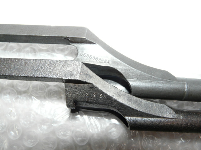

Message  Stephane5 Lun 01 Nov 2021, 12:17
Ma collection, plus originale que poétique, de ressorts de Garand s'agrandit:
Big Joe, mon Garand qui revient de loin. - Page 8 P1100313
Eh oui, malgré mes réticences, j'ai commandé un ressort Fulton chez Brownells, puisque aussi bien je n'avais rien à perdre et n'étais pas pressé. Celui-là, en effet, mesure bien 52 cm. Je l'ai monté ce matin, on verra dimanche si ça éjecte plus régulièrement et si ça emmène la première cartouche d'un clip chargé à plein. Bientôt à vendre, les ressorts d'AMS et d'AAS.
Autre acquisition, un op-rod bien fatigué mais WWII (9 SA):
Big Joe, mon Garand qui revient de loin. - Page 8 P1100311
Big Joe, mon Garand qui revient de loin. - Page 8 P1100310
Exactement de la même longueur que le mien, il devrait boucher tout autant l'évent d'emprunt de gaz... Pour bien faire, il faudrait le reparkeriser, mais bon...ça m'en fait un d'avance, au cas où, vu que ça devient difficile à trouver.
