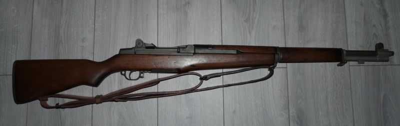

Big Joe, mon Garand qui revient de loin.
Il est là, enfin, au côté de ma belle Valentine ! Il revient de loin et le trajet lui a pris du temps, mais il est là !
Alors, tout d’abord, je présente d’avance mes excuses aux amateurs de belles armes historiques, et même, je leur conseille de ne pas poursuivre la lecture de ce post. Car ce Garand est un odieux remontage, une complète salade composée, l’antithèse de ma Carabine. Un shooter assumé, acheté, ou plutôt recueilli, en tant que tel et remis en état de tirer sans autre prétention.

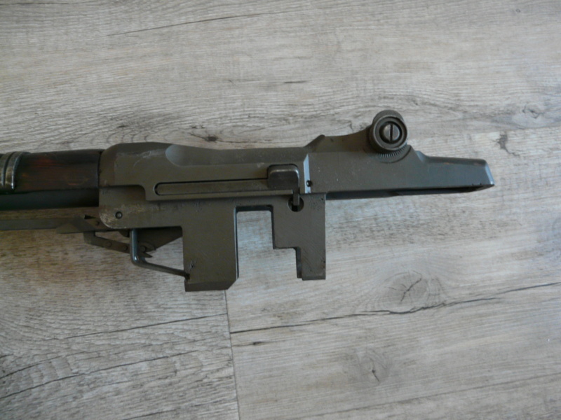

- la culasse est une « 12SA » :
Ca devrait être une…ouh là ! 2SA. Ca fait quand même quelques révisions d’écart…
- l’élévateur porte un « 12 » qui ne devrait pas y être:
Est-il usiné ou embouti, je n’arrive pas à le déterminer. Il est bien beau, toujours:

Quelle a pu être l’histoire de ce Garand ? Pour ma part, je dirais : déployé en 1941, rapatrié aux USA et reconditionné après guerre, redéployé en Italie dans les années 50 et, à la fin des années 60, réformé, vendu en surplus, importé en France et broché. Mais toute autre hypothèse est la bienvenue !

A l’arrivée, la facture s’élève, pour le seul fusil (abstraction faite des munitions, composants, clips supplémentaires et goodies), à la fort coquette somme de 1030 euros, à une vache près et sans les frais de carburant…1030 euros pour une arme « gratuite » et pas vraiment désirée, ça commence à faire cher à mon goût : je l’aurais vue en petite annonce, à ce prix et dans cette configuration, je ne lui aurais accordé qu’un bref regard avant de me remettre en quête d’une SKS 45…
Et vu le mixed parts qu’il demeure, je n’estime pas la valeur de ce Garand à plus que le prix du recanonnage (et encore…), mais bon, je n’ai pas fait ça pour l’argent, plutôt par égard pour le signe du destin que semblait constituer notre rencontre et par gratitude pour un fusil qui, à un moment de sa vie (quand il était jeune, beau et…homogène !), a peut-être contribué à libérer la France…
