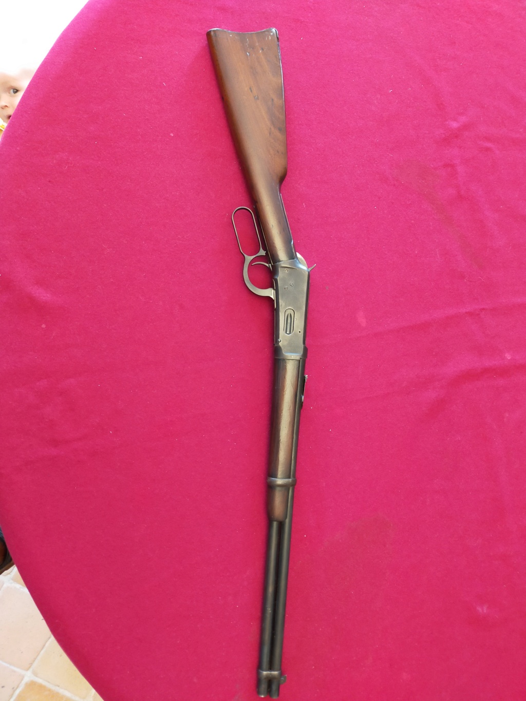

Bonjour a tous,
Petite présentation de ma winchester 1894 de 1913 (et non 1912 comme je l'indiquais...),

Si certains d'entre vous ont des renseignements précis sur le modèle, le type de hausse (et non mire comme je l'indiquais...) (3 niveau différents) je suis preneur!

Tout d'abord bravo pour ton esprit aventureux, dommage que ta Winchester n'ait pas pu te suivre dans ton périple.
Pour la datation, donne-nous le numéro, le site de datation que tu as utilisé est malheureusement obsolète (je l'ai testé avec plusieurs de mes armes, et toutes les dates données sont fausses.) Depuis plusieurs années et la découverte des données de la salle de polissage de New Haven, la datation des armes Winchester a été affinée par rapport aux travaux de Madis et des autres pionniers.
Les dates exactes (celle à laquelle le numéro de série a été gravé sur le boitier) se trouvent ici : https://winchestercollector.org/dates/
pour ta hausse, il s'agit certainement d'une hausse express, une option chez Winchester. Selon la date de fabrication exacte de ton arme, il peut être possible de valider avec la musée de Cody si l'arme a été livrée avec cette hausse ou si elle a été ajoutée postérieurement.

Ca, c'est pas la mire (qui se situe elle au bout du canon), mais la hausse!

C'est bien la hausse, et ta carabine date de 1913.

Merci et désolé pour cette erreur de vocab.. je ne ferais plus l'erreur!
C'est une hausse classique sur ce type de modèle?

la hausse "normale" sur une version "carbine" comme la tienne serait celle-ci : https://homesteadparts.com/shop/sight-rear-tang-ladder-sight-carbine-winchester-1873-1892-1894-p-1407.html
mais celle qui est sur ta carabine est le modèle "3 leaf express" (dénomination 34C et les trois feuillets devraient être numérotés 50,1 et 2 ) et c'est une hausse qui peut avoir été montée sur ton arme, à l'origine ou par son propriétaire. Elle est de la bonne période pour l'arme.

par contre, j'ai l'impression qu'un des feuillets a été limé? tu veux bien faire des photos de trois quart arrière?

sa carabine est équipée d'une hausse Winchester express, en option déjà en 1905.

SI je vois bien, le feuillet intermédiaire (1 => 100m) est cassé.
il semble que ce soit une maladie récurrente sur ces modèles de hausse.

Merci pour votre retour, quelle forme a t il normalement?freebird a écrit:Merci.

exactement le même que celui marqué 2 (le dernier) mais un poil moins haut et avec le V un poil plus profond
les feuillets 1 & 2 baissés => 50m.
le levé => 100 m
le 2 levé => 200m
le levé => 100 m
le 2 levé => 200m

la hausse dite "express" est différente non ?El Pasota a écrit:sa carabine est équipée d'une hausse Winchester express, en option déjà en 1905.
(les feuillets sont à la queue leu leu...?)

Oui...j'en ai eu une ainsi!WICHITA a écrit:la hausse dite "express" est différente non ?El Pasota a écrit:sa carabine est équipée d'une hausse Winchester express, en option déjà en 1905.

Quand elle a été introduite, cette hausse s'appelait "express" et celle à laquelle tu fais allusion n'existait pas.WICHITA a écrit:la hausse dite "express" est différente non ?El Pasota a écrit:sa carabine est équipée d'une hausse Winchester express, en option déjà en 1905.
Par souci de clarification, cette hausse à trois feuillet a ensuite été dénommée "3 leaf express", pour la différencier de l'autre ou les feuillets sont effectivement répartis les uns à la suite des autres, et encore après donné un numéro officiel, la hausse 34C.
