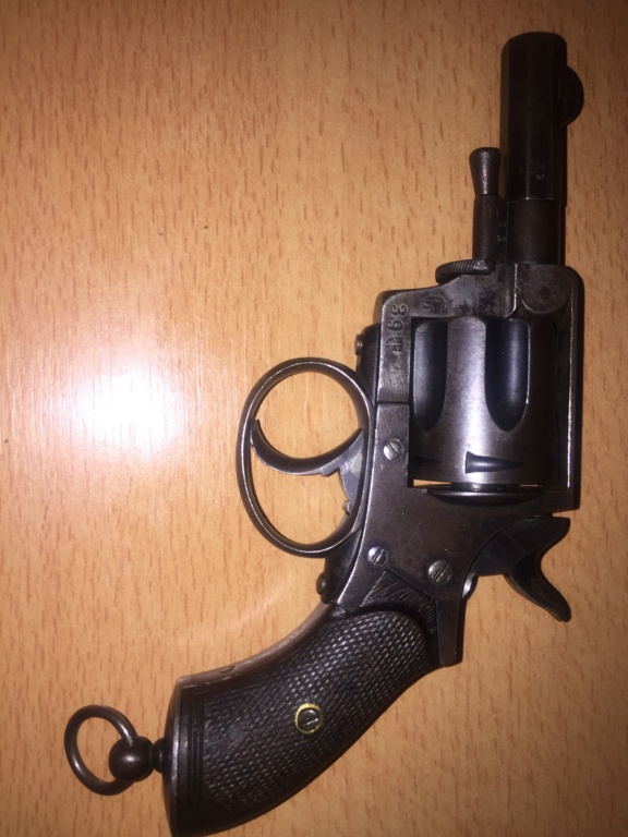

Bonjour à tous, je possède ce revolver et essaye de savoir ce que c’est.
Les munitions de 8mm 92 rentre parfaitement dedans. Mais est ce les bonnes, comment savoir?
Sur le barillet j’ai trouver le poinçon ELG, sur la carcasse « st Étienne »

Avec une seule photo, ca va être un pu compliqué...
Il en faudrait plus, ainsi que celles des poinçons.

Cela ressemble furieusement à un revolver type Municipal en 8.92, à tel point que c'en est un d'ailleurs Wink
https://www.hc-collection.com/revolver-le-municipal-cal-8-mm-92-vendu-c2x23367753
c'est du D je crois bien

C’est apparement du D2.
Encore merci pour vos informations

C'est une copie Belge de "RIC", donc en D2.
Cordialement.

Royal Irish Constabulary.

Donc, 36,4mm de long, et diamètre des chambres 8,3mm au pied à. Coulisse

Diagnostic   99% de chances que ce soit bien du  8/92   ...et en D Revolver 8mm 92 ? Ou autre ?  248158

La 8/92 fait 37mm de long , je pense que ça sera un juste pour la rotation Suspect
quoi que il y a le bourrelet en moins  . clown

Je sais bien que ce n'est pas la bible mais http://old.municion.org/ donne 36,41mm de LHT...et encore avec une fome de balle "virtuelle" qui me semble bien plus longue que celle utilisée réellement avec son méplat comme ici ;après il reste la "8mm Tue-Tue" (Non reglementaire) qui fait
33,46mm  de LHT
Je note toutefois que  Tony1690
écrit: "Les munitions de 8mm 92 rentre parfaitement dedans"....et que j'ai bien demandé ..si elles sortaient Very Happy
On retombe donc sur la Maxime de Galilée " E pur si muove" Wink ...

36.41-1.35= 35.06 ça passe ! Very Happy si les mesures a Munitions .org sont bonnes ?

EKAERGOS a écrit:... ces revolvers liègeois en 8/92 vendus en France portaient souvent sur le canon le marquage 8mm ...
J'en ai eu un (genre "Municipal" à poinçon ELG) qui était marqué "8 mm Lebel".
Souvent, sur ces revolvers la cartouche de 8-92 réglo affleure tout juste l'avant du barillet. En cartouches rechargées, si une balle avance ne serait-ce que d'un poil, ça coince la rotation.
J'en ai vu un éclater, au stand de tir (y-a largement 40 ans).
Douilles Paris-Sport (la douille, pas un mal), charge ..."raisonnable", on n'a pas pu en savoir plus...
On a retrouvé l'éclat de barillet au pied du mur derrière le tireur, ainsi que la bande supérieure de carcasse. Ces deux pièces se re-plaçaient parfaitement, ce qui indique un "allongement à la rupture" proche de 0% ; autrement dit c'était de la fonte, carcasse et barillet ; de la fonte pas franchement malléable, et pas à grain très fin !
EKAERGOS a écrit:... Ce n'est pas forcément parce que çà rentre que c'est fait pour ...(
J'ajouterais donc que même si ce fut vendu sous le nom de revolver, c'était pas forcément fait pour tirer...
Sur le mien (de Municipal) aucun problème, il supportait très bien la Tbis mais je n'ai jamais osé monter à la charge autrefois usuelle des 2/5 de la charge PN (les douilles Paris-Sport, par contre, supportaient moins et restaient fortement gonflées).
J'ai par la suite eu l'occasion de tester plus finement les charges PSF avec les douilles et balles Paris-Sport de 8-92, avec cette fois de la A1 (plus kapok), balles collées au frein-filet :
- à 0.18 g c'est brutal, amorces aplaties, ruptures d'étui,
- à 0.16 g c'est encore sec, l'étui reste gonflé,
- à 0.14 ou 0.15 g ça devient acceptable, à 0.12 g idem,
- à 0.10 g ça devient un peu mou, et ça tire environ 15 cm plus haut. **
A noter, pour l'équivalence PN / PSF, que ces douilles et balles se chargeaient à 0.60 g de PN Superfine.
** Le phénomène du "tir plus haut quand la charge est diminuée" a déjà été âprement débattu sur TCAR. Il se pourrait que ce soit lié à la position de tir à une main, qui laisse l'arme relever assez librement ; ce relèvement commence dès la mise à feu, et si la balle sort à vitesse plus faible elle resterait plus longtemps dans le canon et le relèvement aurait alors le temps de monter plus haut avant que la balle ne sorte...
Seule une machine à tirer avec contrôle réglable du relèvement permettrait d'en avoir le coeur net.
