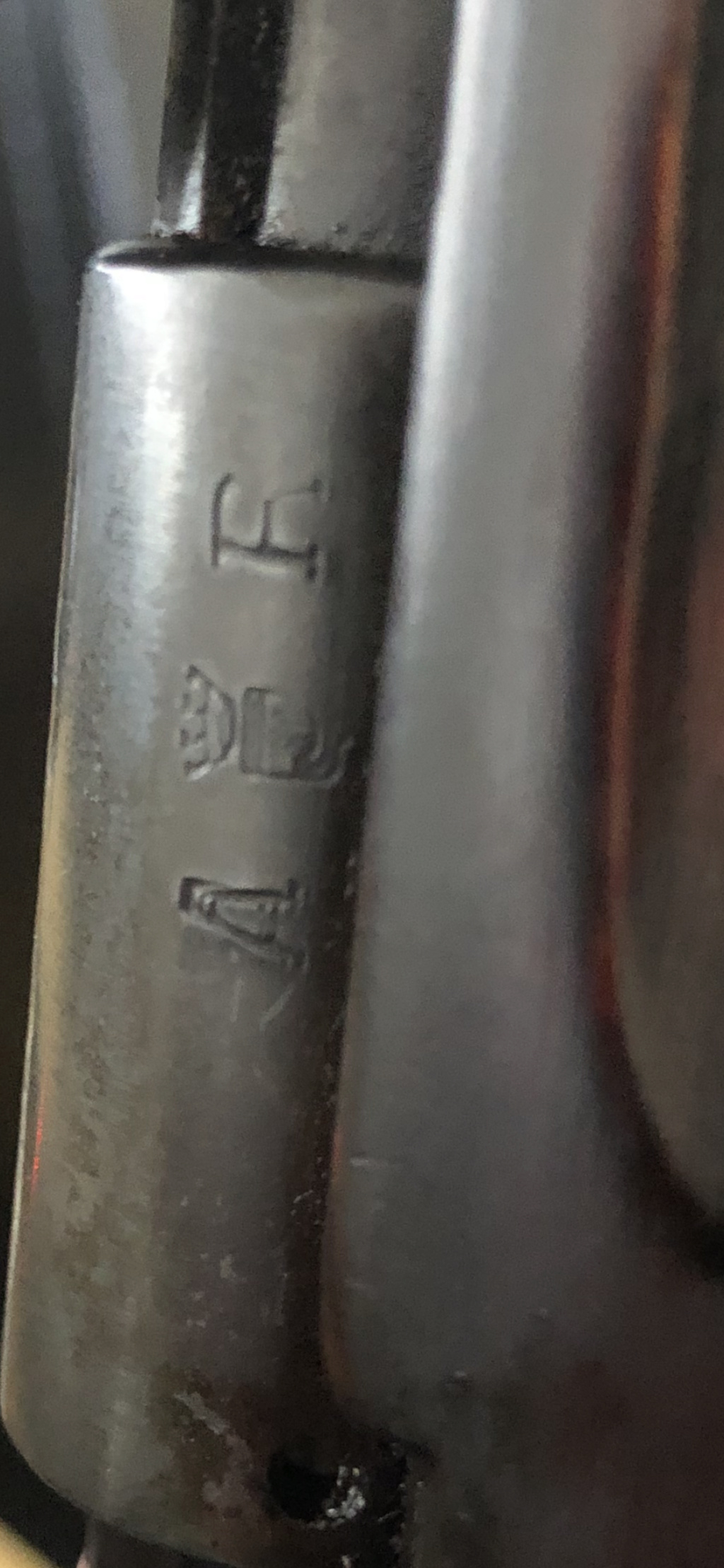

Bonjour à tous
j'ai trouvé une liste de codes sur un commentaire de vidéo de présentation de la TOZ 8M.
Voici :
Д - 1969 Е - 1968 Е - 1969 Е - 1970 К - 1971 М - 1972 Н - 1973 Р -1974 С -1975 Т -1976 И - 1977 Ф -1978 Х -1979, (1980?) Я -1980 АА -1981 АБ -1982 АВ - 1983?
Je n'ai pas l'origine du post.
En regardant la mienne, je ne suis pas certain de ce que je vois. On dirait que le premier poinçon a été refrappé... ?
De même la couronne entre les 2 lettres est peu lisible, ainsi que la dernière lettre : F ? R ?
Si vous avez de meilleurs yeux que moi...
Merci !

Cà ce sont les poinçons d'épreuve français ;plus exactement du B.E de Paris à savoir au milieu le blason couronné avec la Nef encadré par les lettres
A et R ("Arme Rayée" ?)

Donc elle a été importée en France (logique)
Et « arme rayée » aurait une signification particulière ?

Cela veut dire que l'arme est à canon rayé par opposition à certains fusils de chasse à canon lisse.

Ben c'est un poinçon concernant les armes rayées ;c'est à dire les "carabines" qui possèdent un canon avec des rayures; par opposition aux "fusils de Chasse" aux canons lisses (Cal 12,16,20 de chasse)
Ces catégories possèdent des épreuves spécifiques correspondant aux caractéristiques assez différentes de leurs munitions...

Ok merci !
C’est aussi « simple » que cela alors !
Je craignais une signification plus absconse :)
