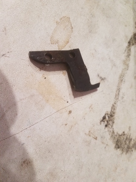

J'ai par contre eu un autre problème avec l'éjecteur qui était sur l'arme lorsque je l'ai reçue. Celui-ci était dans un état catastrophique. Non vraiment on se demande comment c'est possible! Voir photos :
Il était si déformé qu'il empêchait l'insertion du chargeur. L'extrémité venait buter sur la lèvre gauche du chargeur. Je l'ai extrait selon la procédure normale par l'arrière du puit de chargeur. Les marques d'outil que l'on voit ne sont donc pas de mon fait. Après avoir démontré le problème, Churchill a été très cool et a fait en sorte que Dittirch envoie un nouvel éjecteur gratuitement. Il m'ont proposé de le monter mais je suis un peu borné quand il s'agit de résoudre mes problèmes et je n'avais pas envie de renvoyer l'arme. J'ai donc monté le nouvel éjecteur moi même. Ca a pas été de la tarte! les dimensions de l'éjecteur ne fonctionnaient pas du tout. Il était presque 2mm trop long (goupilles impossibles à rentrer) et 0.5mm trop haut pour la partie qui vient s'insérer dans le puit de chargeur (goupilles une nouvelle fois impossibles à rentrer). En jouant de la Dremel j'ai fini par y arriver en étant pas très diplomate avec les goupilles que j'ai d'ailleurs du chanfreiner un peu pour qu'elles rentrent. Bref ca a été difficile mais j'ai pu monter la pièce et depuis ca fonctionne très bien.
Franchement limite de la part de Dittrich un défaut pareil sur une arme de cette valeur, surtout que le seul fait de tenter de rentrer un chargeur aurait fait apparaitre le problème. Encore une fois je capte pas comment c'est arrivé. Assemblage le vendredi après-midi pour expédition le samedi sans doute...

Je pense que le miens souffre du même problème, les chargeurs sont marqués sur la lèvre gauche et l'extracteur semble avoir été meulé.
Le miens est numéroter 1552 donc peut être un lot de pièces défectueuses qui n'ont pas étés vérifiées ?
Pour répondre au message que m'a envoyé joselito (je ne peux pas te répondre, j'e n'ai pas encore posté 25 messages), c'est une reproduction de fabrication allemande donc semi-auto d'origine.

Oui ca ressemble franchement à l'horreur que j'avais sur le mien...
Vous avez d'ailleurs la même marque d'outil que mon ancien extracteur. Je sais pas comment ils se débrouillent. En tout cas le votre marche quand même apparemment, c'est déjà ca!

Je ne sais pas si il fonctionne, je n'ai pas encore pu le tester, j'espère pouvoir le faire la semaine prochaine.

Pour le chargement j étais à 1.55 de N120 .usas12 a écrit:Je ne suis pas , moi non plus , convaincu de l'originalité de ce ressort , jamais vu de ressort origine ainsi meulé , mais pas grave , vu qu'il fait fonctionner l'arme ; le coefficient de raideur doit tout de même correspondre , en tout cas moins raide que le SSD ; pour la précision , j'obtiens la même chose ; quelle est la recette pour le rechargement , toujours 1,5g/1,55g de N120? et le chargeur , d'origine SSD et sans rectification ou la modif évoquée a déjà été réalisée ?
Pour la prochaine séance je vais tester à 1.45 .
Le chargeur est le SSD d origine, les modifications que je voulais faire sont plus compliqués que prévu,
la culasse viendrait bruter sur le piston du chargeur . Mais même avec le chargeur SSD l arme fonctionne bien .

tant mieux si le chargeur fonctionne , j'aimerais en dire autant du mien
usas12- Membre
- Nombre de messages : 83
Date d'inscription : 01/04/2021
Re: BD44 (STG44)
Le votre provoque quel genre d incident ?
