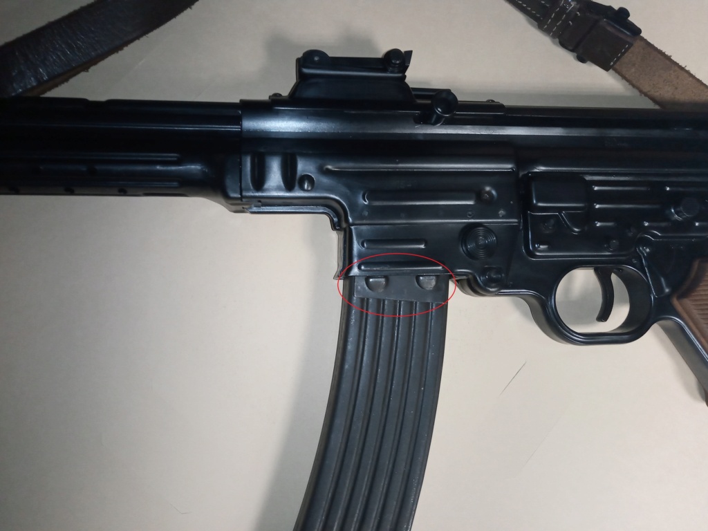

Reste à attendre la réponse de ZeHir qui est l'auteur de ce post , s'il a tiré avec le sien et si son chargeur fonctionne et s'il n'a pas d'autres dysfonctionnements ; ce qui est sûr c'est que le chargeur monté sur la photo est mal ajusté à son puits (mais je suis un peu trop puriste sans doute )
Mon mail à Dittrich :
Guten Tag ,
Ich habe mir bei Waffen Paar in Österreich einen BD44 gekauft und das vor einige Montage , da gibt es einige Probleme , wie Ladehemmungen und so weiter ; einige kommen auch von den Patronen von Partizan die nicht am besten sind ; keine Schwierigkeiten mit originale Patronen von 1944 oder wiedergeladen mit ppu 124 gr Spitze ; die Schließender ist zu kräftig , da gibt es manchmal schlechtes auswerfen (durch eine originale Feder gehoben ), aber was ich nicht verstehe ist die schlechte Anpassung vom Magazin an dem Gehäuse , und Bilder auf dem Net zeigen das das schon in 2006 war ; ein originaler Magazin von 1944 hat das nicht , da denke ich das das Magazin fehlerhaft ist und nicht das Gehäuse
Mit originalem Magazin auf der BD44
BD44 mit dem SSD Magazin
Es gibt auch Zuführe und Auswerfe Schwierigkeiten mit dem SSD Magazin , und keine mit dem originale STG44 Magazin ; hätten sie eine Erklärung dafür ? das Erste Magazin wurde vom Händler kostenlos gewechselt , aber immer noch das Selbe .

pour les ppu , les composants sont corrects , mais la poudre utilisée est trop lente : ça crache par l'avant et l'arrière + imbrulés dans le mécanisme + éjections très irrégulières , voir culasse se refermant sur un étui non éjecté , ce qui est réglé avec un rechargement adéquat .Mais bon , pourquoi Partizan ferait-il des efforts , ce sont les seuls à commercialiser cette cartouche .
