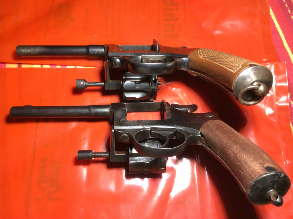

Un malheureux 1892 !
Je HG
Le pauvre ! Il n’a vraiment rien pour lui sauf son caractère historique.
Cette misérable épave de 1892 civil a été restaurée (on ne rit pas !) dans les ateliers clandestins du Viêt-minh. En effet, son précédent propriétaire que je connaissais bien -paix à son âme- l’a rapporté de là-bas.
Après un examen poussé, il me semble bien que la base -carcasse, plaque de recouvrement, ressort principal, étoile d’éjection et une ou deux bricoles- provient d’un 1892 civil. En effet, les axes ne traversent pas la plaque de recouvrement, l’étoile porte le chiffre 1, on est bien en présence de pièces de 92 civil.
Je pense qu’il devait être déjà bien malade quand les armuriers Viets l’ont « remis en état « ...à leur façon !
Ils ont fait ça avec les moyens du bord. L’acier utilisé est pitoyable et je me hasarde à penser qu’il a été fabriqué dans un « bas fourneau », tel que Mao le préconisait afin « d’industrialiser la Chine ». Chine qui, après 1949, a assisté un pays frère dans sa lutte contre un oppresseur colonialiste (j’arrête les guillemets car au bout d’un moment, ça fait trop !). La catastrophe de la RC4, en Octobre 1950, a été un vrai tournant dans le conflit Indochinois.
Bref, les Viets ont façonné les pièces manquantes avec cet acier. C’est l’état de surface, cratérisé à l’excès, qui me fait dire ça. Attention, pour l’acier de bas-fourneau, c’est une hypothèse et je demande aux connaisseurs de corriger sans hésiter.
Les dimensions sont approximatives et les profils de certaines pièces semblent avoir été faits de mémoire...
Mais peut-on en vouloir à ces artisans ? Il fallait être bien accroché pour tirer avec cette arme !
Considérons-la comme un témoin émouvant d’une histoire commune qui a mal fini. C’est cette réparation (!) qui me fait dire son origine Viet. En effet, les Chinois armaient les mouvements révolutionnaires avec des Darra (armes faites dans ce village situé à la Khiber Pass, zone hors de tout contrôle aux confins de l’Afghanistan et du Pakistan). J’ai déjà eu des Darra en main et il faut savoir que ce sont presque toujours des pistolets. En effet, un revolver est plus complexe à fabriquer avec des moyens artisanaux. En prime le seul revolver que j’ai vu venant de là-bas (en photo seulement) était un Nagant.
On peut donc considérer que ce malheureux 1892 civil est une pièce rare.
En regard, j’ai mis un des 92 de l’armurerie, le vénérable civil étant classé D.
Je n’ai pas pris la peine de les distinguer...

Bonjour Obaneck,
Très sympa cette curiosité!
J'avais vu dans plusieurs livres qu'il avait existé des 1892 Viêt-minh, mais c'est bien la première fois que je suis amené à en voir un!
"92 Viets"....et "92 Hispano-Viets"
Quentin1873 a écrit:Bonjour Obaneck,
Oui ils sont connus et un vieux n° de Cibles en avait montré un copié non pas sur le 1892 d'ordonnance mais sur le "92 espagnol" genre "Orbéa" (copié sur le S&W M&P)
Je ne me rappelle plus si des piéces d'origine avait été utilisées ou si celle ci était intégralement ..."neuves"
Bon pour ne pas risquer le HS je m'arrête là.. (Si quelqu'un veut se dévouer pour faire un sujet dédié aux armes "Viets" ou plus généralement sur les armes semi artisanales asiatiques comme les copies chinoises de FN 1900 en 7,63 mm Mauser
