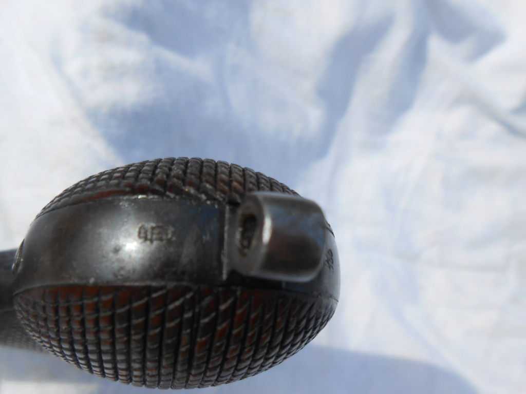

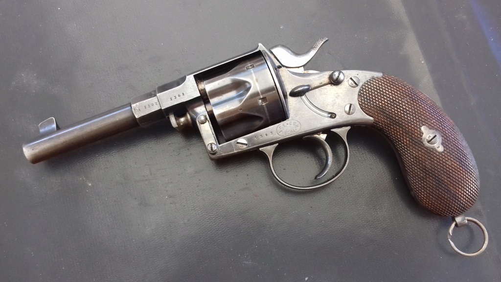

Aujourd'hui c'est le tour d'un ReichSrevolver M83 d'officier.
Pas de fioritures, il s'agit du modèle de troupe, avec des plaquettes d'officier, bien sûr sans affectation régimentaire (les officiers étant mutés régulièrement, il aurait fallu agrandir les poignées pour pouvoir y apposer les différents marquages Présentation d'un Reichsrevolver 1883 d'officier 4151426446 ).
L'intérêt réside surtout dans la qualité du bronzage (j'ai du mal à le faire ressortir sur les photos), mais aussi de la qualité des différents marquages dont on arrive à distinguer le "bombage".
Présentation d'un Reichsrevolver 1883 d'officier 20180819
Présentation d'un Reichsrevolver 1883 d'officier 20180821
Présentation d'un Reichsrevolver 1883 d'officier 20180820Présentation d'un Reichsrevolver 1883 d'officier 20180824
Présentation d'un Reichsrevolver 1883 d'officier 20180823
Présentation d'un Reichsrevolver 1883 d'officier 20180822Présentation d'un Reichsrevolver 1883 d'officier 20180826
Présentation d'un Reichsrevolver 1883 d'officier 20180825
Présentation d'un Reichsrevolver 1883 d'officier Dscn1210Présentation d'un Reichsrevolver 1883 d'officier Dscn1213
Présentation d'un Reichsrevolver 1883 d'officier Dscn1211
Présentation d'un Reichsrevolver 1883 d'officier Dscn1212Présentation d'un Reichsrevolver 1883 d'officier Dscn1215
Présentation d'un Reichsrevolver 1883 d'officier Dscn1216
Présentation d'un Reichsrevolver 1883 d'officier Dscn1214Présentation d'un Reichsrevolver 1883 d'officier Dscn1217
Présentation d'un Reichsrevolver 1883 d'officier Dscn1218
Présentation d'un Reichsrevolver 1883 d'officier Dscn1219
J'oubliais, le marquage avec la lettre V, qui correspond aux marquage des armes "civiles", achetées notamment par les officiers (à l'époque chaque officier achetait son revolver, à ses frais, du moment qu'il adoptait la munition règlementaires. Cela explique aussi la diversité des modèles 1883 proposés aux officiers, (SA, DA, finitions plus ou moins luxueuses,...) directement fonction de leurs moyens...
Ce modèle est donc celui d'un officier "pauvre", ou, à tout le moins, modeste !
