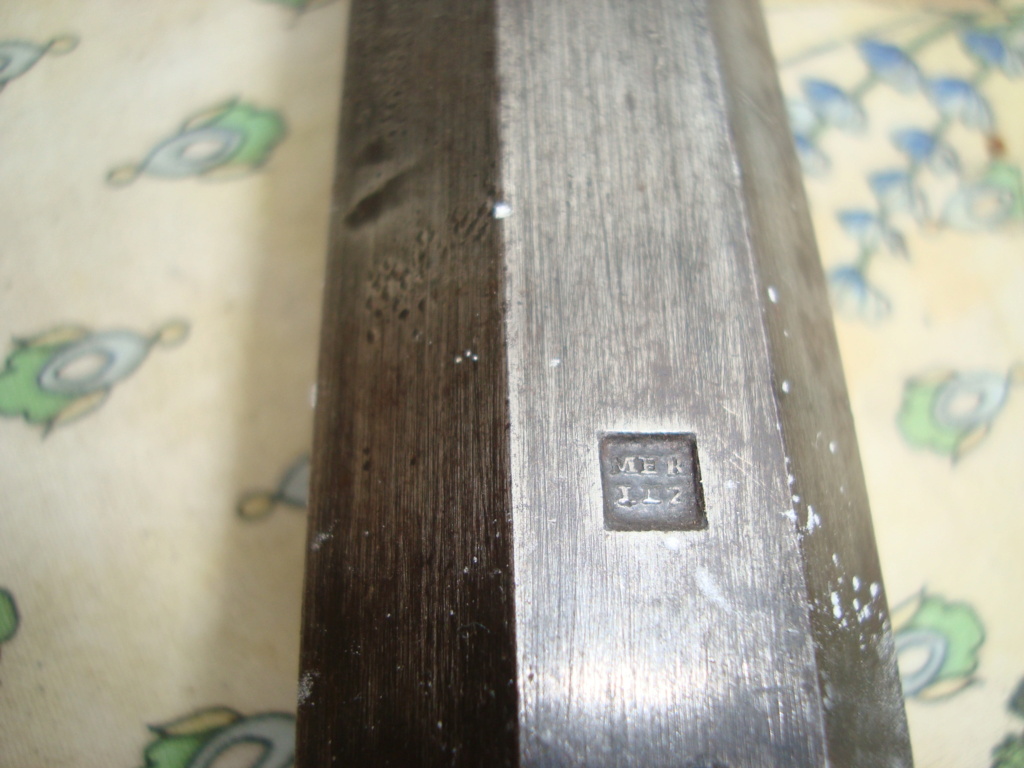

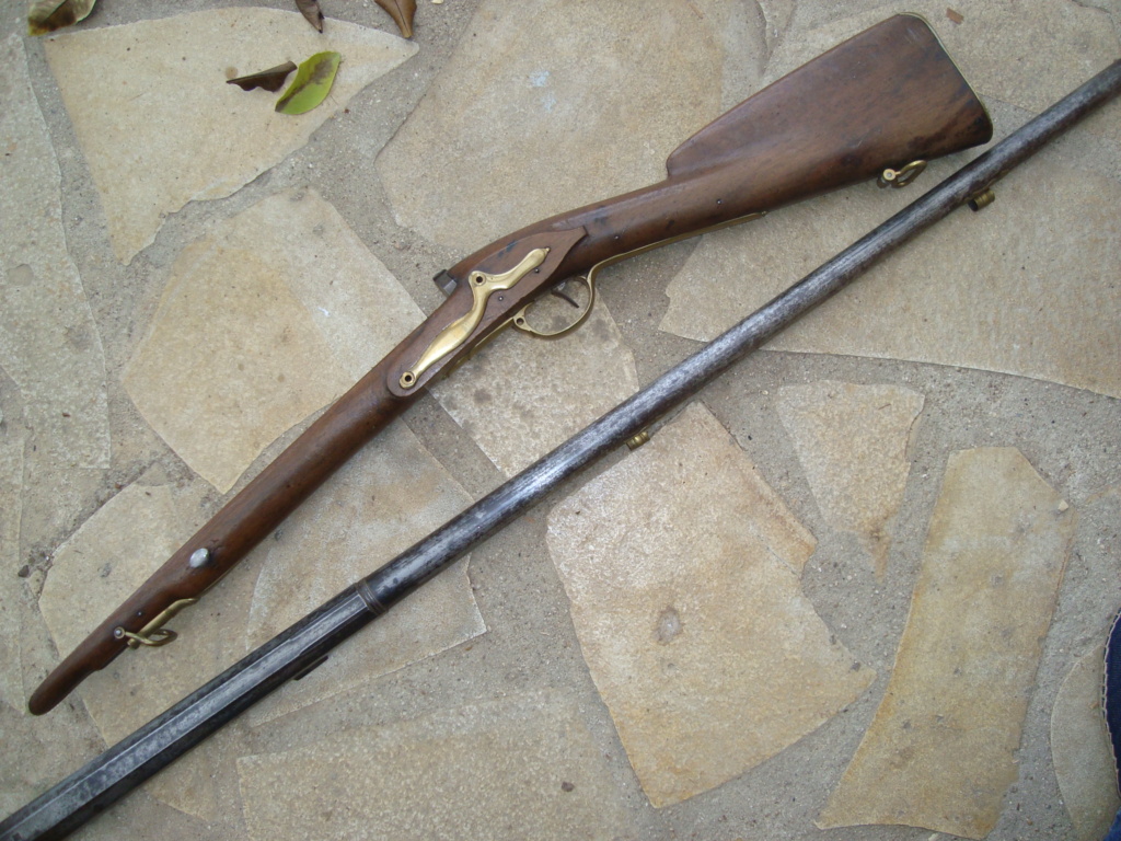

Voici un fusil (pas réglo,de chasse)qui traine dans mon brol.
Probablement fin XVIII ème,signé Merley  Parisien,transformé percussion,hélas incomplet,victime du démonteur invertébré,doublé du perdeur
associé,mais heureusement non  associé au polisseur fou.
Je lui ai refait le bouton de culasse sa fixation sur le bois et la contre platine,mais pour cette dernière,je bute.
Quelques photos:
Fusil XVIII ème Dsc02716

Sait-on quel est l'outil qui laissait ces griffures longitudinales, que l'on retrouve fréquemment sur les canons anciens non polis ? Je n'ai pas l'impression que ça corresponde à une lime tirée en long (tout au moins je n'arrive pas à le reproduire).

Dans mon bazar,j'ai remis la main sur une platine "qui rentre".Moyennant un peu de brasure,d'autogène, quelques trous à déplacer,un peu d'huile de coude,ça fera le boulot.
Fusil XVIII ème Dsc02722
Fusil XVIII ème Dsc02723
Défaut:elle est plate.Sur un tel fusil,elle devrait ètre arrondie.

Si c'est pour l'affecter définitivement à ce fusil, vu les retouches à apporter ne serait-t'il pas finalement plus simple de n'en récupérer que les petites pièces, et de refaire une plaque aux cotes exactes (c'est la pièce la plus simple **, et pour un usage léger une tôle ensuite durcie au ferrocyanure devrait bien suffire).
Tu pourrais alors lui donner la forme bombée que tu veux...
** du moins à mes yeux ; la plus difficile étant le chien, qui dispute le titre au grand ressort.
