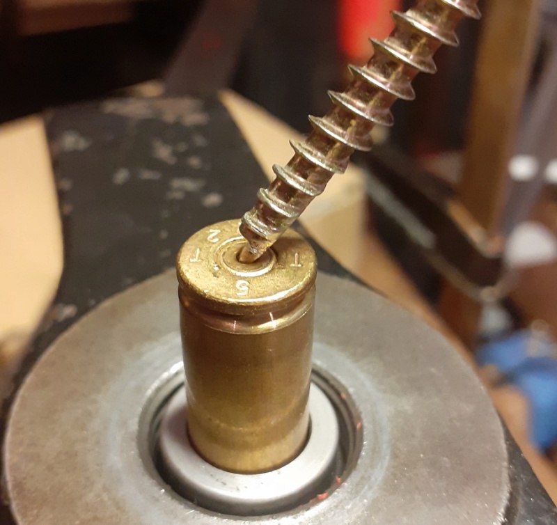

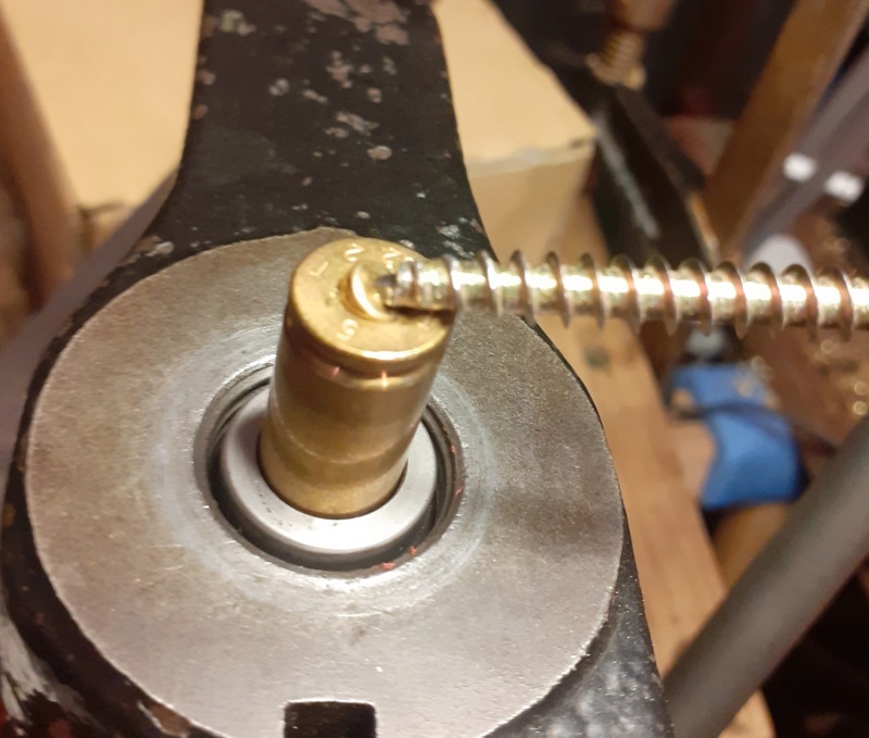

J'ai réessayé tout à l'heure la "méthode humide": j'ai réussi à chasser une amorce, une seule, sur plusieurs tentatives...donc pas au point, du moins avec ce que j'ai sous la main.
Et du coup ça met un peu de flotte partout
(bon, j'ai fait ça dehors, en profitant d'un petit rayon de soleil...).
J'ai aussi chercher un "machin" qui pourrait me servir pour la "méthode sèche"; J'ai fini par trouver une sorte de pointeu/tournevis en acier, que j'ai limé sur deux coté, puis "affiné" pour obtenir quelque chose qui ressemble à l'un des objets montrés sur ce post.
Je n'ai pas vraiment réussi à caler convenablement la douille, malgré l'utilisation d'un étau, en employant 2 méthodes différentes (introduire un boulon de la bonne taille ou presque dans la douille, et serrer le boulon dans l'étau, puis serrer directement la douille dans l'étau...pas bon !

Hop :
L'outil "désamorceur" que l'on voit, c'est la vis (effectivement, la plus longue que j'aie eu sous la main...) le clou est enfilé dans le recalibreur et sert juste à éjecter l'étui en actionnant la presse.
En fait ce sont des "prototypes" faits avec ce que j'avais à portée de main sur l'établi sans chercher, histoire de voir si ça marchait... et vu que ça marche, j'attends que ma "vis" casse pour faire un désamorceur plus joli.
Le "désamorceur" : la pointe de la vis a été retaillée de façon à former un méplat (à mettre toujours vers le haut quand on plante l'outil) et limée en-dessous pour ne pas marquer l'étui sur lequel on fait levier.
Etui posé dans le recalibreur vissé à l'envers, on plante l'outil à 45° dans l'empreinte du percuteur :
On fait levier...
Hop.
Le fameux clou-mystère, qui éjecte l'étui sous la poussée du bélier (Ce n'est pas obligatoire car l'étui sort à la main, mais ça accélère la manœuvre) :
Les plus inquisiteurs d'entre vous auront remarqué dans le fond le vieux case trimmer lyman monté en vertical sur une perceuse à colonne.
Dirty Larry- Futur pilier
- Nombre de messages : 944

Voilà, "Larry" a parfaitement illustré en photos.
Piquer dans l'empreinte de percuteur et basculer. Pour éviter de marquer le culot je glissais une bandelette de tôle dure (p.ex. feuillard de cerclage), tenue de l'autre main.
Le réel problème n'est pas de planter le décapsuleur, à la rigueur on bouzille 2 ou 3 douilles pour se faire la main ; le problème est de bien maintenir la douille (ici on a une solution simple et élégante, il y en a sûrement d'autres).
Pour la pointe, au début j'ai utilisé un genre de poinçon à manche en plastique moulé, issu d'une pochette de simili-tournevis au rabais provenant de je ne sais où. Mais la pointe s'émoussait trop vite, le plastique s'ébréchait sous le marteau. Alors j'ai fait un "porte-pointe" qui recevait des clous en acier achetés chez le quincailler, dont je supprimais la tête hémisphérique ; ces clous, Ø aux environs de 2 mm, appointés à 4 facettes, rentraient bien et cassaient rarement (depuis, j'ai paumé l'outil). On peut aussi retailler un petit tournevis...
Il arrive que le dessus de l'amorce se déchire, on essaie alors de l'autre côté ; quand tout est déchiré on tente d'accrocher le bord inférieur de la coupelle, mais là il faut faire attention à ne pas rayer le puits d'amorce (reculer la pointe dès que l'amorce commence à bouger).
Il me semble que certains ici se font de bien inutiles noeuds au cerveau (ça me fait drôle, d'habitude c'est moi, qui chipote).
- Si les douilles vont bien (collets d'épaisseur régulière, tous calibrés pareils - ce qui n'est pas garanti avec des douilles au rabais ou des charges réduites) et qu'on a trouvé la bonne tige-piston, l'hydraulique dans le collet est sans doute le mieux.
- Dans le cas contraire (et pour celles qui ont résisté à l'hydraulique), le clou-décapsuleur rentre en lice...
- Si on trouve un outil Lachmiller gratuit, rien n'interdit de s'en servir ; ça marche aussi. Mais s'il faut le payer ça demande réflexion.
L'intérêt du Lachmiller, c'est qu'on peut le faire distraitement en regardant la télé ; l'hydraulique peut aussi être fait en discutant avec un copain, mais il vaut mieux se mettre dehors.
Le clou-décapsuleur par contre, impose d'être concentré sur le travail.
Mais il enlève les amorces qui ont résisté à l'hydraulique ou au Lachmiller.
Il entre en service directement sur n'importe quel calibre, tandis que pour l'hydraulique il faut chercher une tige adéquate, voire la tourner à la cote ; et que le temps de régler le Lachmiller, le clou a déjà fait sauter une dizaine d'amorces.
