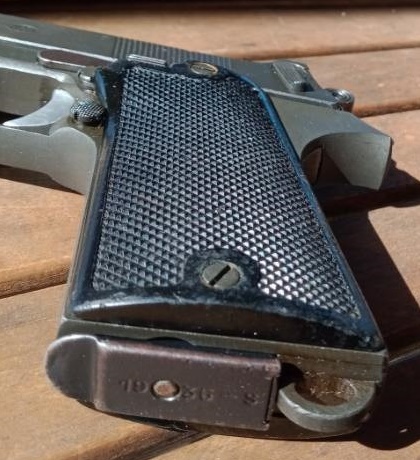

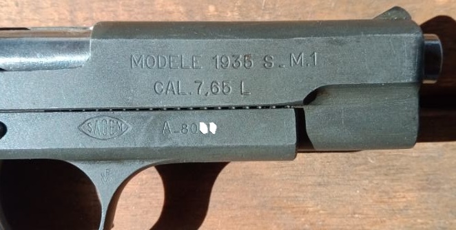

j'ai trouvé pas mal de renseignements sur le PA 1935 S sur ce site,
et c'est pour cela que je m'en rapproche aujourd'hui.
Je viens vous présenter mon 1935 S-M1 de marque SAGEM.
"Gaston, y a l'téléfon qui son', y'a'person' qui répond !"
numéro à une lettre et 4 chiffres:  A-80**
Vous noterez la présence d'un poinçon (Aigle + N) sur la culasse et le devant du pontet ???
Poinçon allemand ?
Et un F sur WW sur l'autre face du pontet ???
Place aux photos:  SAGEM modèle 1935 S/M1 72113
SAGEM modèle 1935 S/M1 710
SAGEM modèle 1935 S/M1 6_210
SAGEM modèle 1935 S/M1 110
SAGEM modèle 1935 S/M1 510
SAGEM modèle 1935 S/M1 410
SAGEM modèle 1935 S/M1 1010
SAGEM modèle 1935 S/M1 1110

Message  EKAERGOS Lun 01 Mar 2021, 14:00
"Vous noterez la présence d'un poinçon (Aigle + N) sur la culasse et le devant du pontet ???
Poinçon allemand ?"
Allemand oui !(BE de Ulm) avec le sigle de l'importateur (Frankonia) ;mais d'après-guerre (a/c 1950 ?) utilisé jusqu'en 1971 ou il est remplacé par une version beaucoup plus "stylisée"   il serait intéressant de savoir s'il n'y a pas d'autres marquages ;chiffrés ou lettriques; qui servaient aux allemands sous forme claire ou cryptique à indiquer le mois et l'année de passage au BE.

SAGEM modèle 1935 S/M1 Empty Re: SAGEM modèle 1935 S/M1
Message  colinva Lun 01 Mar 2021, 14:17
Merci EKARGOS,  salut
j'ai ajouté des photos dans mon premier post (surement en même temps que tu y répondais),
ainsi que l'indication F sur WW de l'autre côté du pontet.
Est-ce un poinçon allemand aussi ?
Je regarde de plus près voir si pas d'autres.
colinva
colinva
Nombre de messages : 46
Date d'inscription : 01/03/2021
Message  EKAERGOS Lun 01 Mar 2021, 14:44
Oui j'avais vu et modifié mon message en fonction
- FWW entrelacé c'est le sigle de Waffen Frankonia l'importateur
- La corne de cerf c'est le BE d'Ulm
- Aigle N c'est le poinçon d'épreuve (+/- 1950 à 1971 sous cette forme)
Normalement il y a un marquage indiquant la date de passage au BE :
- Soit en clair sous la forme un chiffre pour le mois et pour les deux derniers chiffres de l'année par exemple 2-98 pour février 1998
- Soit sous forme cryptique ou les deux derniers chiffres de l'année sont représentés par des lettres A à K pour 1 à 9 sachant que les lettres I et J ne sont pas utilisées. Ainsi 2 KH = Février 1998
Mais là je ne vois pas ce type de marquage ;juste un 77.

Message  colinva Lun 01 Mar 2021, 14:53
Merci beaucoup !  salut
Pas d'autres poinçons ni marquage, j'ai démonté jusqu'à la platine.
J'en sais déjà beaucoup plus grâce à toi.  SAGEM modèle 1935 S/M1 72113

Message  EKAERGOS Lun 01 Mar 2021, 14:59
De rien ;ce n'est qu'un "débroussaillage" du sujet;tu trouveras ici de bien plus savants que moi qui te permettront d'en savoir encore plus...
Bienvenue
