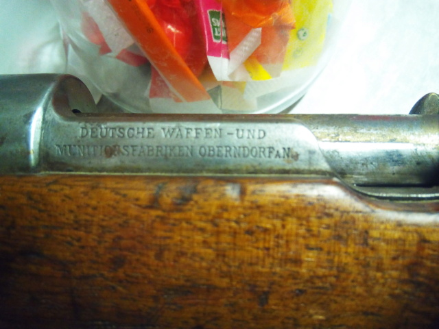

Fabrication DWM:
Un mauser 1908, mais lequel? Img_2011
Le modèle est indiqué:
Un mauser 1908, mais lequel? Img_2012

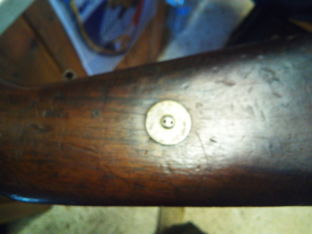

Quelques éléments résiduels:
Un mauser 1908, mais lequel? Img_2013
Un mauser 1908, mais lequel? Img_2014
Un mauser 1908, mais lequel? Img_2015

Entre "1908", marquages sur le coté gauche, dont "B", & le diamètre de l'intérieur du canon, je dirais Brésil.
Mais pas de marquage des armoireries sur le boîtier. Ni étoile à 6 branches, cerclée.

Message  John MAUSER Dim 28 Fév 2021, 09:11
Oui, mauser brésilien à 99%
JM  salut

Message  Pâtre Ven 05 Mar 2021, 12:22
Pas d'autres avis?
En l'état, outre l’absence des armoiries sur le boitier, l’absence d'étoile à six branches m'interroge.
Une commende pour un autre pays? (Amérique du Sud? Antilles?)

Message  feder504 Ven 05 Mar 2021, 18:03
Brésilien d'origine, sans aucun doute ...
Pour le marquage, il peut avoir été effacé lors d'une revente à l'étranger, suite au changement du modèle de l'arme réglementaire.
Dans son livre*, Ball montre un 1908 sans marquage de boîtier, sans toutefois donner de précision ...
* "Mauser Military Rifles of the World", par Robert W.D. Ball, 5 th edition (Gun Digest Books, 2011)
