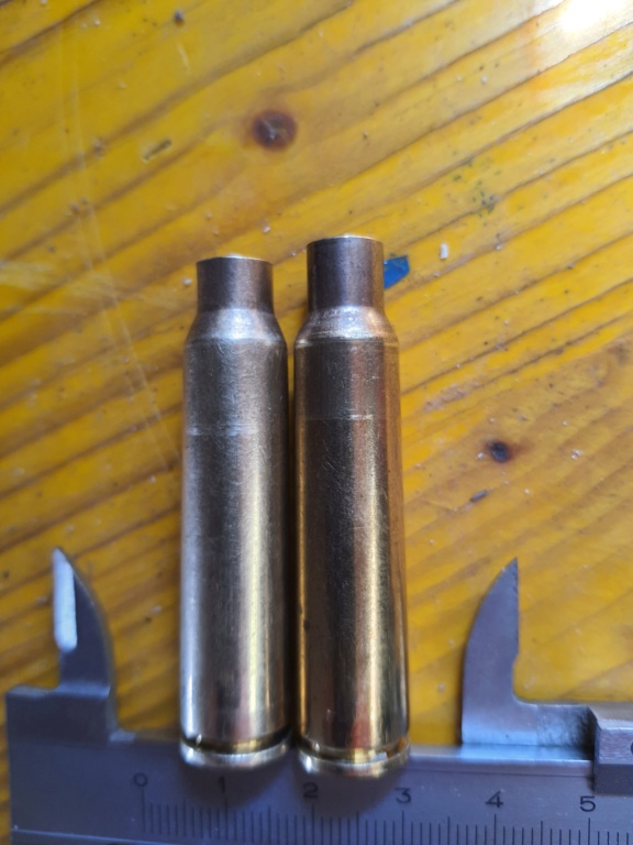

yessss bon ben voilà!CLOSDELIF a écrit:Hello !gégé2b a écrit:oui je suis en butée ..
Le jeu d outils étant neuf et pas de tour à métaux pour faire un travail propre !
je pense que je vais procédé différemment !
puisque apparemment la GP 11 originale rentre dedans
je pense en démonter quelques unes au marteau à inertie
récupérer ogives et poudre
et monter une HN 165GRS
avec 0,80 de A0..
qu 'en pensez vous?
C'est ce que je fais depuis des années....j'en ai déjà réalisées plus de 1000 !
C'est parfait....Sauf au niveau de la charge, car à 0,80 les balles commencent à se peler du fait de la vitesse. Je me contente de 0,72 g de A0, ce qui est suffisant pour rester au pire dans le 9 à 100 mètres avec la visée d'origine....
en plus je récupère les ogives de la GP 11 et éventuellement la poudre pour mettre dans les PPU si c est faisable.
gégé2b- Membre confirmé
- Nombre de messages : 331
Date d'inscription : 14/12/2015
Re: GP90

Re: GP90
Oui, c'est clair mais tout de même passablement tordu !
Il serait sans doute plus simple de trouver ce qui cloche dans le jeu d'outils, et de recharger les PPU pour le SR 89.
Sur trois SR89 étudiés et testés, il n'y avait aucun problème pour chambrer des douilles tirées dans un K31 ou un G11 puis recalibrées intégralement dans un JO LEE. Même sans les raccourcir (ce qu'on a tout de même fait parce-que ça coûte rien).
Alors soit ton JO est défectueux, soit tu n'appuies pas assez franchement le shell-holder contre la base de la matrice (une feuille de papier à cigarettes glissée là juste avant la fin de la montée, doit se trouver bloquée et se déchirer si on tire dessus).
NB : si les douilles ont déjà été recalibrées mais de façon légèrement incomplète, et qu'elles n'ont donc qu'un très léger excès de cote, c'est râpé : leur élasticité va rendre insuffisant un recalibrage réellement complet. Il faut les re-tirer dans un G11 ou K31...
Re: GP90
alors oui le shell holder est bien butée avec la base de la matrice LEEVerchère a écrit:Oui, c'est clair mais tout de même passablement tordu !
les étuis PPU ont été graissés intégralement plus l intérieur du coĺet...
la les 2 étuis recalibrés dont un raccourci à 53,5
Re: GP90
C'est quand même curieux ; tu devrais essayer d'emprunter un autre JO à un collègue (ou simplement tester le chambrage de quelques cartouches qu'il s'est rechargé, en faisant attention à ne pas percuter si elles sont prévues pour un G11 ou K31).
Le problème se tient peut-être aux tolérances de fabrication de ton recalibreur...
Re: GP90
Un bon clinquant sous l'étui et sur le shell pour supprimer le jeu normal du bourrelet une ou deux épaisseurs de canette
A faire sur étuis non déjà recalibrés qui ne rentraient pas , le peu de gain absorbé par l'élasticité du laiton
Re: GP90
ce qui est bizarre, c est qu il me fait pas un épaulements de GP 11 CLASSIQUE ,on dirait épaulements genre 308winchVerchère a écrit:C'est quand même curieux ; tu devrais essayer d'emprunter un autre JO à un collègue (ou simplement tester le chambrage de quelques cartouches qu'il s'est rechargé, en faisant attention à ne pas percuter si elles sont prévues pour un G11 ou K31).
Re: GP90
je vois pas la manipulation en image ,mais ça m intéressé.lu1900 a écrit:Un bon clinquant sous l'étui et sur le shell pour supprimer le jeu normal du bourrelet une ou deux épaisseurs de canette

Re: GP90
Le shell dans une main , l'étui dans l'autre , tu sent un jeu vertical , de haut en bas , avec des découpes à la dim du culot de ta cartouche sur cannettes , tu combles ce jeu , l'étui sera un poil plus haut , percer ce calage pour le passage de l'amorce .
Bien lubrifier l'étui avec produit ad hoc
Re: GP90
ok je voislu1900 a écrit:Le shell dans une main , l'étui dans l'autre , tu sent un jeu vertical , de haut en bas , avec des découpes à la dim du culot de ta cartouche sur cannettes , tu combles ce jeu , l'étui sera un poil plus haut , percer ce calage pour le passage de l'amorce .
j 'essayerais
merci

Pour des essais de ce genre il vaut mieux enlever l'aiguille de désamorçage et même toute la tige d'expandeur. Ce qui permet :lu1900 a écrit:... percer ce calage pour le passage de l'amorce . ...
- d'éjecter au chasse-goupille si ça coince,
- de tester les cotes de la matrice de recalibrage sans que le diamètre d'expandeur puisse interférer.
- de découper facilement la rondelle "Coca-Cola" avec de simples ciseaux "tous usages" (il peut éventuellement y avoir assez de jeu pour intercaler 2 rondelles, soit 2 x 0.10 mm).
Cette procédure ne peut être acceptable que pour un test ; ensuite il faudrait envisager une solution plus commode. Mais il faudrait déjà s'assurer que ce n'est pas CE JO, qui présente des cotes un peu particulières...

Re: GP90
la j ai récupéré plusieurs douilles de GP11 tirés ainsi que des cartouches pleines ,je vais faire les essais pour voir si ça chambre..Verchère a écrit:Pour des essais de ce genre il vaut mieux enlever l'aiguille de désamorçage et même toute la tige d'expandeur. Ce qui permet :lu1900 a écrit:... percer ce calage pour le passage de l'amorce . ...
après je ferai l'essai le cas échéant sans le bras de désamorcage et avec les rondelles percées !
au pire je sacrifieraitle jeu d'outils uniquement pour le 89 en enlevant 2mm au tour...
