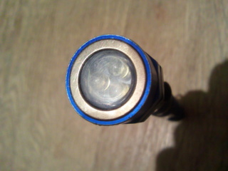

Ca d'un bout, pour la lumière :
faire de bonnes photos de canon Photo919           faire de bonnes photos de canon Photo920  (y'a un aimant autour des diodes! Un autre derrière la lampe aussi.)
L'arme en direction d'une source de lumière forte, ça joue aussi. En direction du soleil aussi.
