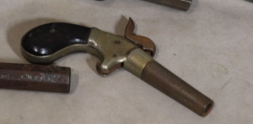

bonjour, suite a l'achat d'un lot de 3 pistolets dont le seul a m'intéressé était le "a broche a baïonnette", je me retrouve avec ce lot!
celui du bas est un "a coffre" basic qui me semble en sale état, a voir a réception! (j'attend l'envoie de la salle des ventes)
quant a celui du milieu, ca ressemble a un cycliste beaucoup plus récent et en état correcte, mais je ne connais rien a ce model, et si vous avez des infos, je suis preneur!
merci d'avance et rv pris pour la remise en état du "a baïonnette" qui en a un grand besoin semble t'il!

Hello !
Essaie de trouver les marquages...
J'ai un peu peur que celui à baïonnette soit peut être le moins intéressant des trois car il ressemble furieusement aux copies réalisées en Espagne dans les années 1960-70......
Et, par ailleurs, aucun des trois ne correspond à l'appellation "cycliste".....
En voilà un exemple:

Moi j'ai le "faux jumeau" du tien, mais sans baïonnette! Et une "bêtise" de plus ,car je pensais à un 12 à broche, et en réalité il s'agit d'un "vénerie" en calibre 14mm à broche, et trop de temps pour me retourner contre le commissaire priseur pour la mauvaise information.
Et lui il est déjà en "trempette" pour nettoyage et petite révision.

Chouette celui du milieu , sans doute par paire , avec canon dévissable pour chargement , capsule et poudre noire
Si tu t'en débarrasse , chuis preneur

en regardant de plus prêt ta photo, il me semble que le tiens a des plaquettes, alors que le miens, (sous toute réserve) semble avoir une crosse en une seule pièce, enfin, là, elle est en deux pièces mais a l'origine, c'était une pièce!

Oui, des plaquettes, et dans l’embarras car il maque la moitié de la tête de vis qui les bloque.

Celui du milieu pourrait être US, ils appellent cela des palm pistols ou derringer (avec 2 R), qui ne sont pas des armes fabriquées par Deringer avec 1 R), un des fabricants les plus commun est Manhattan Arms... ou alors c'est une repro.
https://historical.ha.com/itm/handguns/derringer-palm/reproduction-screwbarrel-percussion-pistol/a/6072-32045.s

ha oui, la c'est sure, il y a un air de famille !

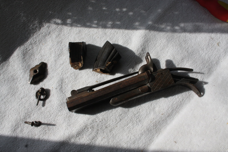

bonjour,
ils sont arrivé!
Alors, le "a broche" semble a première vue pas mal, mais après démontage, ben, la crosse qui est en deux morceaux, est en résine et aucun marquage, donc, tres probablement une copie espagnol 1960/1970
cela dit, la fabrication est de bonne facture et il va tout de même avoir droit a un bon nettoyage et remise en état!!
le "a coffre" est en un sale état, il manque la détente et le mécanisme ne fonctionne pas, il va finir au fond d'un tiroir, si un jour j'ai envie de voir ce qu'il a dans le ventre!
quant au Derringer, la détente accroche une fois sur deux et le ressort de détente est faiblard donc même direction que le "a coffre" !!!
globalement, un achat plutôt négatif, ont gagne pas a tous les coups !!!!

hehe, moi aussi j'ai un peu avancé!
démontage, au fait, l'anneau fait 12 interieur, 18 exterieur, fait en fil de 3!
brossage, polissage, léger pour lui laisser une patine, bleuissage du canon, il a pris une belle couleur bleu violassé!
puis, je me suis attaqué a la crosse, j'ai recollé les deux pièces recharger la ou il faut, percé dans le sens de la hauteur a 2mm, puis incérer de la colle époxie et une tige de brasure pour consolider le tout!
c'est en cour de séchage, restera a poncer et repeindre, ce serra pour jeudi, demain j'ai d'autres obligations

Whaouuuu! Tu les as bien rattrapés les canons!
Le reste aussi, pour la carcasse, tu l'as nettoyée montée? Si oui avec quoi?
Merci pour les dimensions, je vais voir ce que j'ai comme "ferraille" pour essayer d'en faire un .

pour refaire ton anneau, tu prend un tube de cuivre en 10/12 ou un bout de bois du bon diamètre, tu enroule du fils de fer de 3mm autour, tu obtiens un ressort et tu n'as plus qu'a couper la partie dont tu as besoin !
pour le nettoyage, brosse d'acier doux monter sur perceuse, passage rapide puis patte a polir et au tour de polissage avec une roue de toile.
mais tu peu aussi le faire a la perceuse bloquée dans un étau avec un tampon a polir genre ca! j'ai débuter comme ca et ca va bien
j'ai pris ca a l'arrache, la grande du milieux est ce qu'il y a de mieux le reste est superflu mais pour le prix, tu risque de payer plus de frais d'envoie que la roue elle même! pour la patte a polir, nord-auto ou feu-vert et d'autre en vendent en petites quantité au rayon peinture, il en faut très peu. autrement, il y a des savon qui ce vendent et qui sont fait pour ca, mais perso, la patte a polir est tres facile a utiliser et fait tres bien la job
