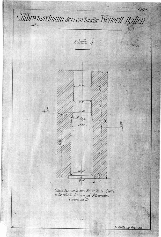

Message  Dannyboy Sam 23 Jan 2021, 10:04
       J'ai vu cette piece sur un célébre site de vente aux enchères, ma foi du 10.4 x 47r en percussion centrale, j'aurai plutôt pensé à un modèle italien utilisable dans un 10.35 (10.4)x 48r Vetterli Vitalli règlementaire, d'ailleurs je le pense toujours :-) . Difficile de se faire une idée ,l'étiquette est comme un arbre qui cache la forêt ... Pas de marquage apparent, ce qui n'exclut pas complètement  à priori un modèle fabriqué par la SFM encore assez présente sur ce terrain au début du siècle ...
    Pourrait cependant à l'oeil chambrer une ctg propulsive à 50 ou 100 m du type SF ...
   Bof, bien que ce truc soit dans mon thème de collection, certainement pas courant,j'avoue que l'objet ne m'a pas particulièrement excité ...
Il y avait quelques cartouches du même vendeur qui monopolisaient toute l'attention :-).
 Amic, Dan

Message  CLOSDELIF Sam 23 Jan 2021, 10:19
Hello !
Bien vu...je n'avais absolument pas pensé à la piste Italienne (je suis inexcusable), cependant mon exemplaire ne colle pas avec les gravures ci dessus:
-Il n'y a pas de redans à l'intérieur de mon tube
-Mon exemplaire est bien plus court: 47 mm seulement..(en fait il mesure la longueur de la douille Suisse PLUS celle du calepin..la partie plomb nu de la balle serait donc apparente!)

Message  Dannyboy Sam 23 Jan 2021, 10:43
C'est tout le pb des tubes à tir, qui comme les étuis destinés aux cartouches multiballes sont généralement plus longs que les étuis à balle ordinaire, la hauteur à considèrer pour la reflection est alors celle de l'épaulement, si la longueur d'étui est toujours toute relative, les culasses refusent se se fermer lorsqu'on abuse de l'hospitalité de la chambre .
De gauche à droite, italienne classique Capoue à poudre noire, italienne à balle blindée type 1890 ( renforcée par sertissage par point) Poudre sans fumée, cartouche suisse ( no comment), fabrication Italienne pour le calibre suisse .
 Amic, Dan
