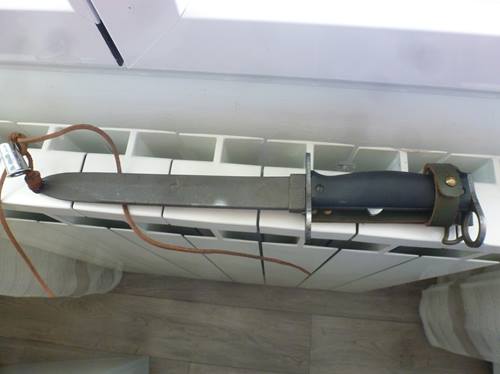

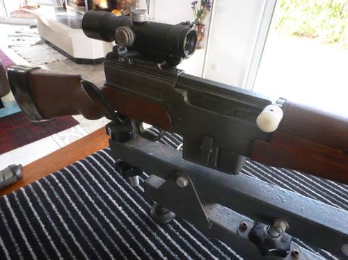

Je viens d'hériter d'un MAS 49/56, tout neuf équipé de sa lunette APX806 et de sa baïonnette.
Je vous présente quelques premières photos et ensuite je poserai quelques questions pour progresser, gentiment, dans l'apprentissage du rechargement de cartouches pour cette arme.

A savoir ,pour soulager le mécanisme à ressorts de l' APX : en mode stockage il faut mettre le tambour de hausse à son maximum .
D'ailleurs on " sent " bien que les clics sont de plus en plus souples ( enfin , si on a du doigté ) .
