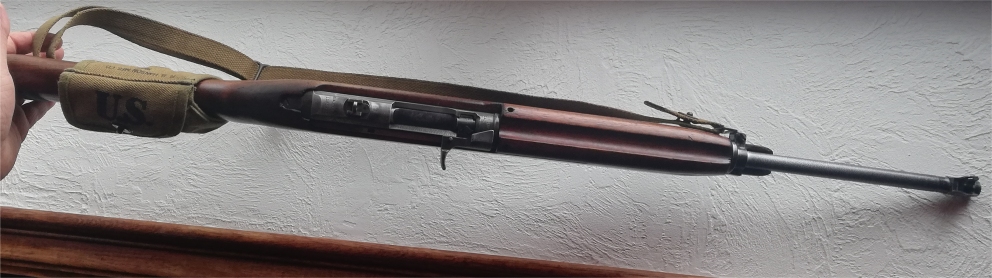

Merci Seb.
La voici enfin remontée.
J'ai l'impression sans être un spécialiste qu'elle est cohérente dans les pièces, vais laisser les connaisseurs donner leurs avis éclairés.
J'ai un peu des doutes sur la boiserie, on est bien sur 1 rivet mais elle n'est pas Q-RMC
L'emplacement du huilier aussi, en I est-ce modèle d'époque ?
Le logo est fortement effacé, même s'il se montre mieux avec un coup d'huile.
Il me semble être celui attendu sur le modèle.
La sangle, des doutes, elle est relativement propre mais les traces du temps, rouille sur les parties métalliques, la texture souple et
douce qui me fait plus penser à du coton qu'à un tissé synthétique moderne, d'époque ou non ?
Le porte chargeur pour moi est une réplique moderne, pas d'usure, texture très raide ...
Je suis content du résultat et des numéros trouvés, des "Quality Hardware", peut être pas les bons, à voir par un spécialiste.
Le canon a été présenté à un armurier par sécurité vu son premier état extérieur, il en a profité pour l'examiner, de son avis il est
en très bon état hors de son aspect extérieur qui reste superficiel.
Je suis content de mon achat :-) et peut être une cerise sur le gâteau si j'apprenais qu'elle était sortie d'usine comme ceci
Vivement la réouverture des stands pour l'essayer

Pas spécialiste du sujet, mais de ce que je peux lire dans ma doc, cette carabine semble toute cohérente dans cette configuration avec son état de mise en dotation à l'époque.

Re: USM1 Quality Hardware Mfg. Corp
Je tarde à répondre, mais je suis encore dans la rédaction des vœux, alors ...
Donc, belle M1 du début du 1er bloc de Q-HMC, cohérente, avec sa crosse en "I" précoce (et rare !) portant le logo de l'Ordnance "anormal" du début de production, et son garde-main assorti "Deep Groove". Les crosses précoces ont effectivement été fournies par Rock-Ola, et le logo de l'Ordnance de ce type "anormal" a laissé la place à un autre plus petit aux environs du n° 1663000.
Le "S" est le marquage normal signalant le côté gauche de l'embase. Ici, c'est un "square S", sur une embase au marquage précoce (juste un "Q", que l'on ne trouve qu'avant le n° 1590000).
Le marquage de la pièce de manœuvre est bien "DA-Q".
Belle rentrée !
