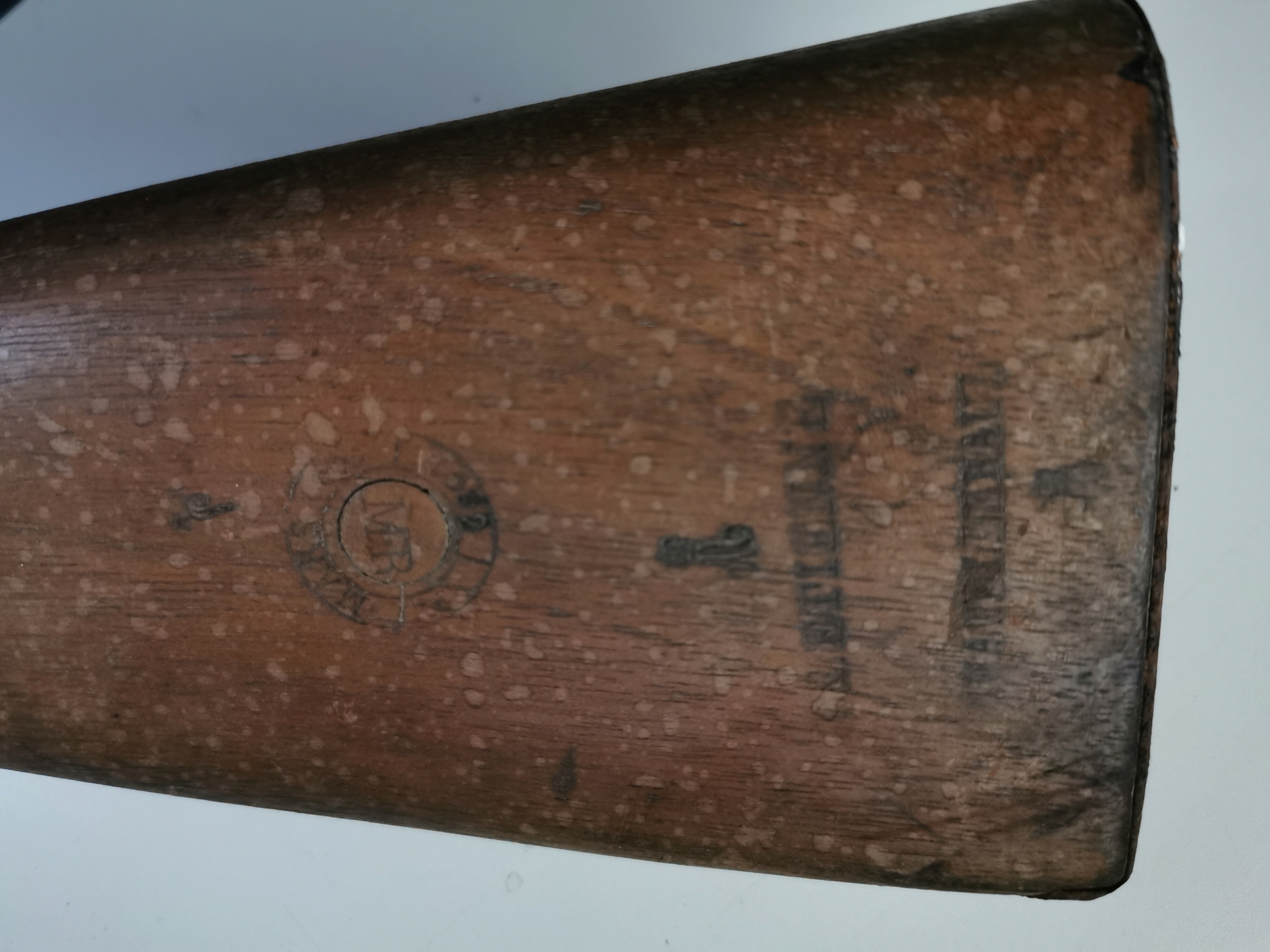

Le fusil est un Modèle 1822 de 1831, à silex à l'origine, transformé "T" (mise à percussion et réalésage à partir de 1841).
Le nouveau calibre, adopté en 1842, est frappé du côté gauche du canon, de cette manière : "C de xx ou xx,x" (18 ou 17,6 par exemple).
Sur le côté droit, on trouve l'année de fabrication (ici 1831) et les lettres "M.R.", pour Manufacture Royale.

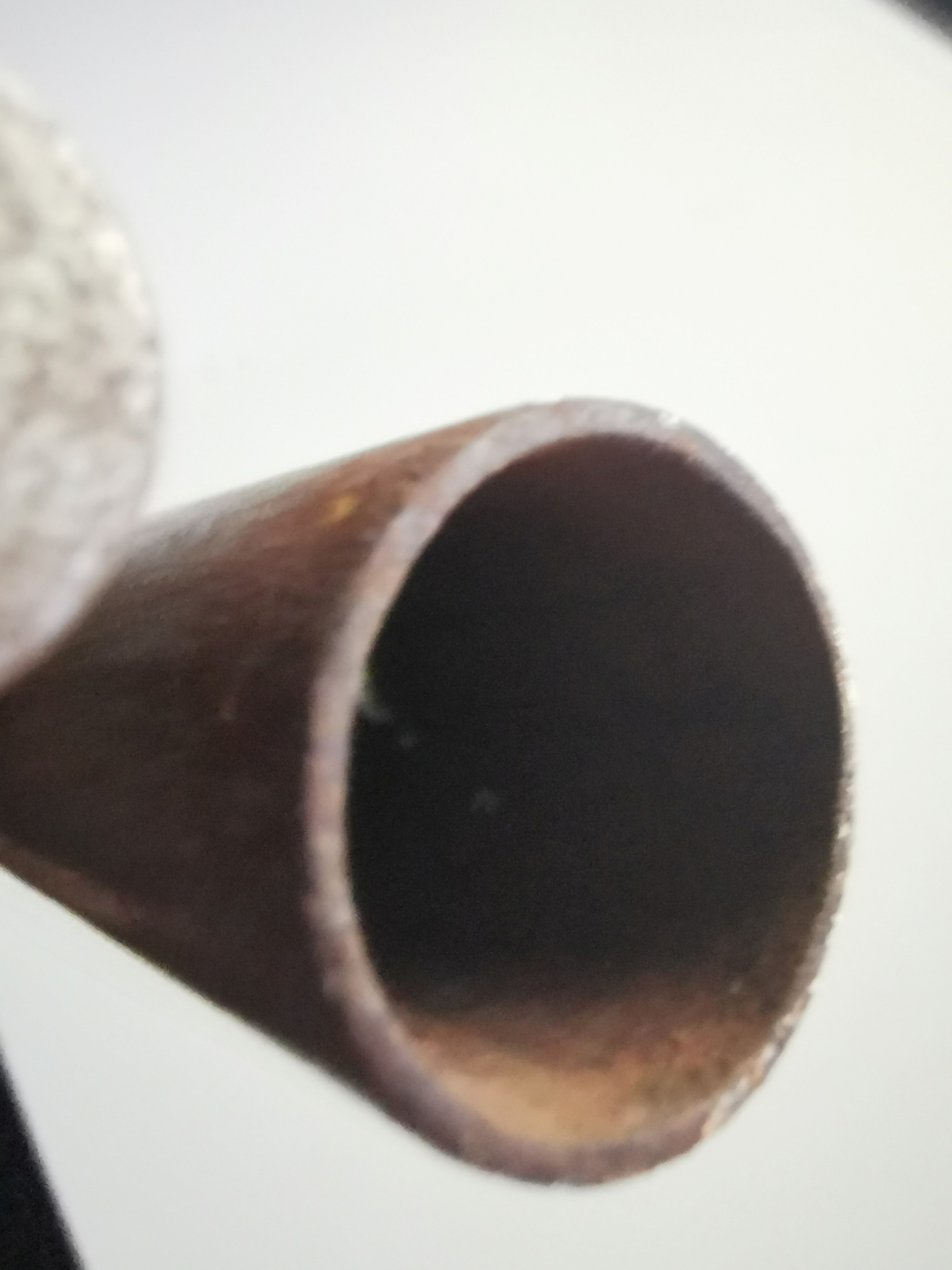

Je ne vois pas le marquage "Bis" sur la queue de culasse, qui signifierait une mise en rayures du canon ...
Passe le doigt dedans pour tâter d'éventuelles rayures, mais s'il est lisse, il est resté "T", ce qui n'est pas si courant, peu de 1822 T ont échappé à la transformation T Bis, sous le Second Empire (à partir de 1860).

Je n'ai pas constaté de rayures en passant le doigt dans le canon (voir photo).

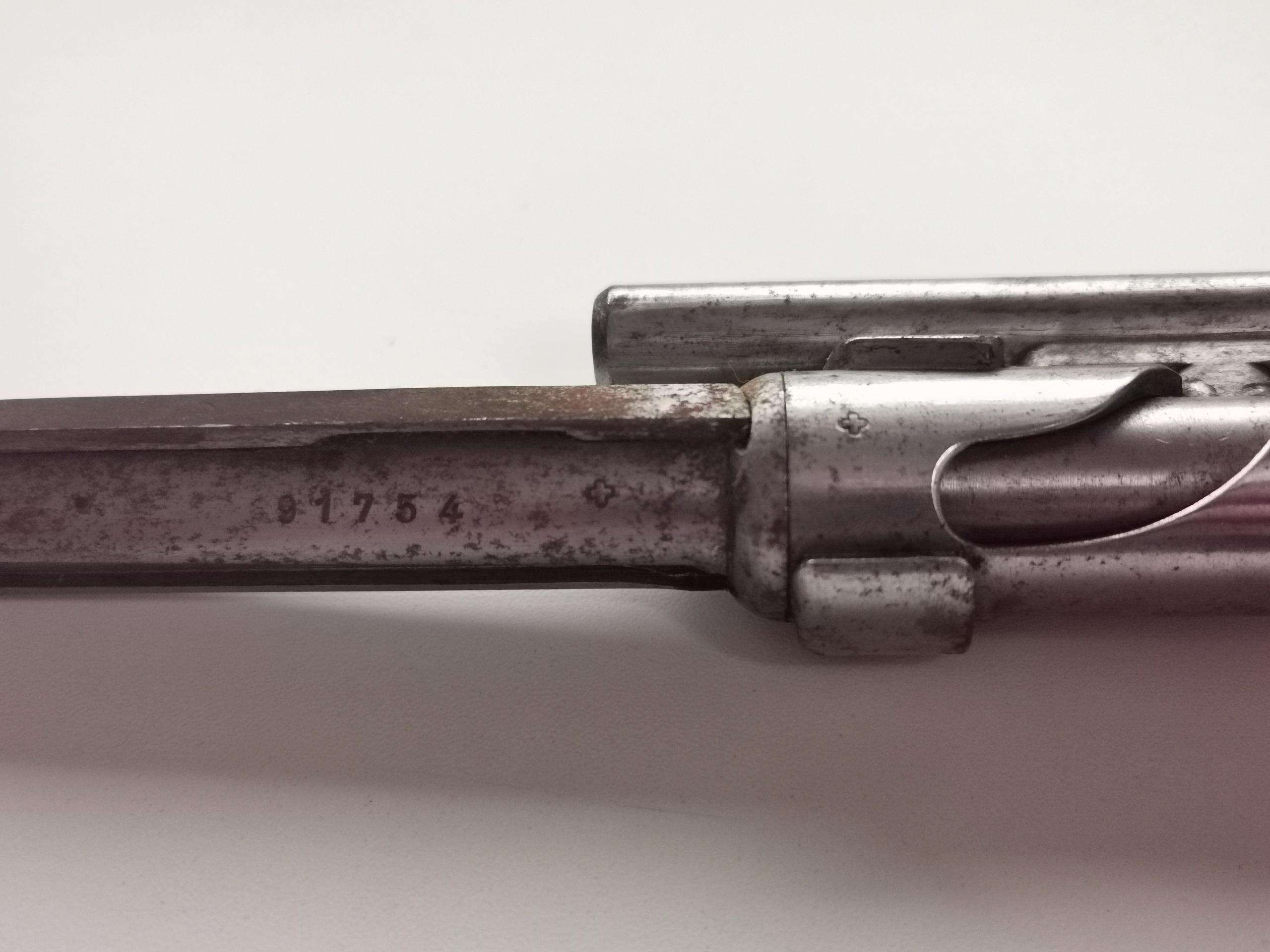

Concernant les 2 fusils Suisses, j'aimerais connaitre leur date de fabrication (et tout autre info sur son pedigree).
Est-ce que l'on peut obtenir l'année grâce au numéro de série ?
Le mousqueton porte donc le N°91754.
Et concernant le fusil d'infanterie (M-1911), il porte le numéro 447105.
Merci par avance pour vos lumières...

Tu trouveras facilement les années de fabrication sur le site suivant ===>Clic ici

Génial ! Merci Jeanmi67.
Le site que tu m'as conseillé me donne les infos suivantes :
Mousqueton K11 = 1920.
Fusil d'infanterie = 1917

En plus du rayage du canon, la transformation "Bis" a raccourci celui-ci de 55 mm, et le fût itou. Le tien est donc resté dans la longueur du 1822 d'origine.
Le bois été changé en manufacture, car tu as non seulement "ST ETIENNE" de marqué, mais aussi "CHATELLERAULT" !
Le 1822 d'origine est une fabrication de la M.R. de Maubeuge, mais la transformation "T" et le changement de bois ont été réalisés dans les deux autres, ce qui le rend encore plus intéressant. Comme on ne voit pas la face gauche de la crosse, je ne sais pas si elle porte une joue, mais comme elle a été changée, il est probable que non.
Si tu le conserves, il te faudra trouver, pour le purisme, une baguette avec tête conique, la "tête de clou" qui est en place est celle du 1822 T Bis.
L'état de ce fusil est très bon, ne va pas le dénaturer par un microbillage ! :twisted: Suis les conseils de Verchère ...!
Perso, je le démonterais et passerais les parties métalliques à la brosse sur touret ... j'ai l'habitude et je suis arrivé, avec l'expérience, à des résultats étonnants ! Ce mode de traitement est déconseillé aux bourrins malhabiles !
Quelle est la date, sur la pastille de crosse ? (mes vieux yeux sont un peu justes pour bien la voir ...)

@feder504 : Tu indiques que le canon du T « bis » (longueur 1421 mm) aurait été raccourci de 55 mm. Je devrais donc avoir 1366 mm, hors je l’ai mesuré à 1413 mm (voir photo) … Kezako yoc yoc ?!
Et merci pour les infos relatives au changement de bois. La crosse porte une joue (j’enrichis mon vocabulaire
comme on le voit sur la photo.
Quant à la date sur la pastille de crosse, mes yeux de gamin n’arrivent pas à la voir non plus. Peut-être n’y en a-t-il pas, ou alors elle s’est effacée… (voir photo).
Ben non, le tien est un 1822T donc non raccourci.
C'est le 1822T bis qui l'est.

Je suis le seul à voir les restes d'un "bis" derrière la vis ?
J'avais effectivement compris que le BIS doit être plus court que le mien qui est (censé être) un T seul.
Or, les mesures de mon fusil (à 2-3 mm près) semblent correspondre au modèle BIS : 1413 mm longueur / 1030 mm pour la longueur du canon.
Alors j'ai un "Bis" ou pas ?!
