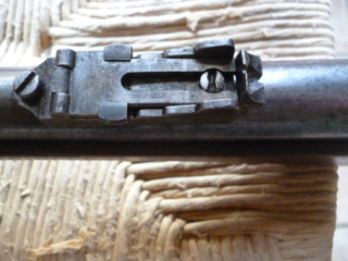

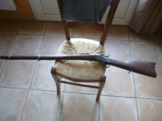

Voilà, je viens de rentrer ce fusil.A part la marque de fabrication Remington et le brevet il n'y a aucun numéro ni autre poinçon que je n'ai vus... A part un B sur le côté gauche du boîtier et sur les anneaux grenadières. Je vais mettre des photos afin que vous puissiez peut être m'en dire plus.
Autre préoccupation majeure celle là, c'est la détermination du calibre. S'agit il du 43 Egyptien?, 43 Spanich,? autre....

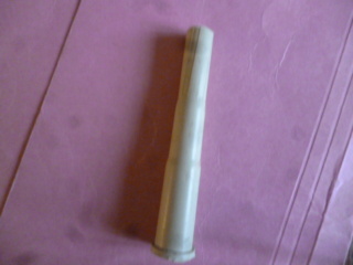

J'ai donc essayé, grâce à un ami qui m'a fourni de la pâte obtenue auprès de son dentiste préféré, à réaliser l'empreinte de la chambre. Les valeurs relevées valent ce qu'elles valent je n'ai pas su faire mieux. Allons y :
-Se distinguent bien 4 rayures à droite, bien marquées.
-Du culot à la prise de rayures : 60,73
-Diamètre du collet à 1 cm des rayures : 12,16
-Longueur approximative du collet ( jusqu'à 1cm des rayures : 16,42
-Longueur de l'épaulement : 3,43
-Longueur du corps de l'étui : 31,33
- Diamètre du culot : 14,59
-Longueur de la prise des rayures à la base du culot : 57,92.
Ce sont des dimensions que j'ai prises avec un pied à coulisses digital, l'empreinte étant un peu élastique donc ce n'est pas au 1/10ème près.....
Je compte sur vous pour en savoir plus sur l'arme et la munition qu'elle utilise car je souhaite le faire parler. Merci à vous.

C'est la longueur du fusil qui permet de faire la différence.
Le .43 egyptien = 127 cm, le .43 espagnol = 135 cm.
L’égyptien est courant, l'espagnol beaucoup moins.

Je viens de mesurer le fusil : 127 cm, c'est donc un 43 Égyptien ... Reste à tester une cartouche de ce calibre.
Je fais donc un appel du pied mais pas seulement, si un des forumeux peut me confier une douille ou une cartouche, je suis acheteur. Cela pour bien être sûr avant d'investir dans les outils adéquats et acheter des douilles de ce calibre ou en reformer. Merci.
