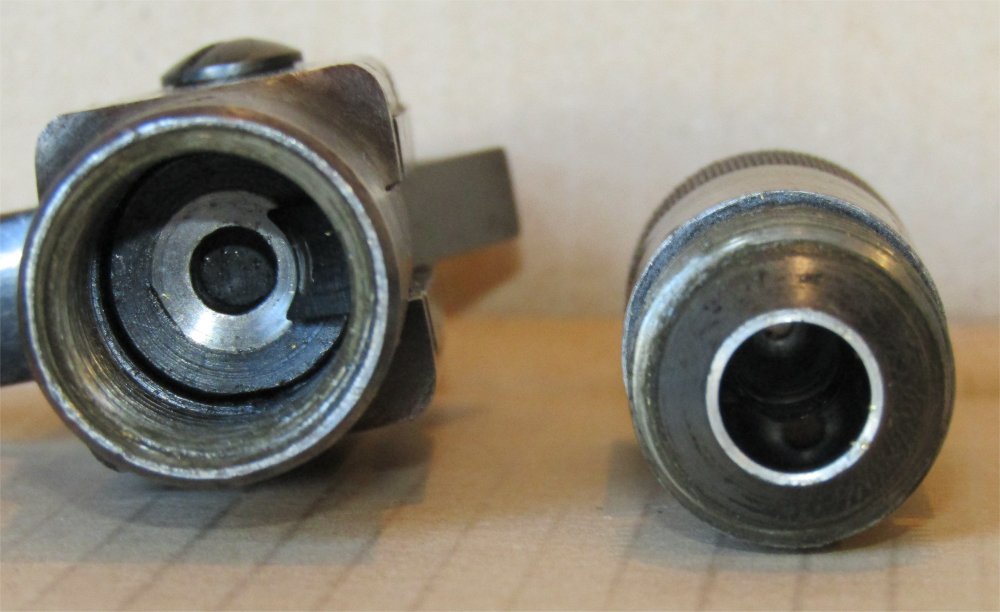

Voici un accessoire intéressant et assez ancien.
Témoin d'une époque où le rechargement se faisait au coin du feu, voici une pince outil 1894 de chez Winchester.
Cet objet était disponible en plusieurs calibres, ici nous avons affaire au modèle en 30 WCF (ou 30-30).
D'autres modèles l'ont précédé,et replacé dans le contexte cela permettait au possesseur d'un arme de recharger ses cartouches sans être tributaire d'une armurerie.
Commençons par la pince elle même (il me manque hélas la pièce qui servait à désamorcer et je n'ai pas d'informations sur le doseur à poudre).
Présentation de l'outil Winchester 1894 en 30WCF 20210110
Présentation de l'outil Winchester 1894 en 30WCF 20210111
Au niveau des informations, c'est comme le Port Salut, c'est écrit dessus.
Passons au fonctionnement, d'un coté une pince servant à sertir les amorces :
Présentation de l'outil Winchester 1894 en 30WCF 20210112
De l'autre, ce qui sert à calibre (extérieurement) et sertir l'ogive sur l'étui :
Présentation de l'outil Winchester 1894 en 30WCF 20210113
Présentation de l'outil Winchester 1894 en 30WCF 20210114
Au niveau utilisation, c'est du solide, c'est ingénieux et on prend son temps pour recharger. Je m'en suis servi pour fabriquer des cartouches de manipulation à ogive plomb.
Au final, on se rend bien compte des progrès réalisés depuis, mais comme les outils pour le 16 du grand père, cela fait partie de l'histoire.
