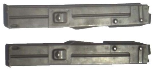

Le chargeur de la STEN a souvent été source de problèmes dus aux frottements excessifs des cartouches sur les paroies.
L'atelier central des chemins de fer indiens (ICR) a été contacté par le gouvernement de ce pays pour modifier les chargeurs de la manière suivante :
Deux tiges de cuivre disposées en interne de chaque coté des paroies modifient la disposition des cartouches à l'intérieur du chargeur en pile unique au lieu de la double pile initiale.
Cela améliore considérablement les frottements internes et assure une bien meilleure alimentation , mais en contrepartie réduit la capacité du chargeur à 19 cartouches.
Cette modification a été adoptée par l 'Inde , grosse utilisatrice de la STEN , mais a été refusée par la Grande Bretagne à cause de la trop forte réduction de capacité.

Le chargeur type "Sahara" est bien a pile unique de capacité 20 coups et bossages latéraux pour le maintenir centré dans le boitier de chargeur. contrairement au modèle standard de 32 coups il n'y a pas de perçages permettant de vérifier le nombre de cartouches stockées.
Chargeur sable
Chargeur standard

Donc voici le chargeur "sable".
STEN & CHARGEUR A CAPACITE REDUITE Charge10
