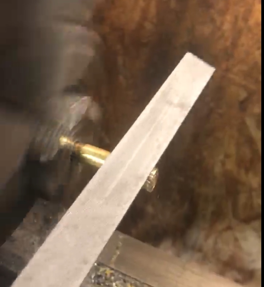

LES ÉLÉMENTS :
- Le jeu d’outil en 401 de marque CH4d et son Shell holder ( logique)
- Un raccourcisseur de douilles ( voir photo)
- Un axe de 7.94 mm avec extrémité conique ( c’est axe est nécessaire pour la retouche au tour de la douille du culot et de la découpe de l’étui
- un axe dont les taille de chaque côté sont calibrées respectivement à 8,90 et 9,50 mmm qui servira à évaser le bout de collet restant après découpe
LE TRAVAIL
l’axe de 7.94 conique est inséré pointé vers le puit d’amorce dans la douille et le tout est serré dans le tour
La suite est simple, on démarre par la re fabrication du culot ( taille du bourrelet et gorge d’extraction)
Et enfin on fini par la découpe du collet
La suite s’effectue avec l’évasement du collet restant avec l’autre axe en commençant par le bout le plus étroit en premier ( désolé je n’ai pas fait de photos à cette étape sur le tour .
Pour la suite retour à l’atelier de rechargement pour raccourcir les douilles à la longueur exact , pour cela j’ai acheté un raccourciseur universel simple à utiliser.
Le dernier travail avant rechargement nécessite une petite attention, en effet il faut encore évaser l'étui avec votre recalibreur ch4d sur environ 2mm pour l’insertion de la balle, en effet a ce moment votre ersatz de 401 ne possède pas les dimensions final et un « fire forming » va s’avérer nécessaire pour obtenir la taille finale ( j’avoue avoir eu quelques doutes et j’ai atterri sur un forum US où un monsieur expliquait car je ne voulais pas non plus jouer les apprentis sorciers).
MONTAGE FINAL
On amorce l’étui , on verse la poudre ( pareil pour les quantités et type , les tables sont disponibles au US et il suffit de transposer votre poudre avec son équivalence américaine, je ne me permettrais pas de donner les quantités et types de poudre utilisées car je ne suis pas assez calé pour me le permettre).
Et enfin on enfonce la balle .
Le résultat final laisse dubitatif au premier regard , on y voit une munition évasé en haut , c’est particulier.
ESSAI FINAL
le test s’effectue en premier avec une munition originale qui sert d’étalonnage afin de se rendre compte du comportement de la carabine, la suite on introduit notre nouvelle munition et on teste , ( pour ma part l’impression de recul était totalement identique )
Évidemment dans une butte de terre à courte distance avec le visage en sécurité, pas de prise de visée dans mes premiers essais.
Le résultat après tir est effectivement satisfaisant, le « fire forming » c’est bien effectué, on ne différencie plus dans regarder les culots la différence entre l’original et la refaite .
J’ai effectué ce test sur 3 douilles et on toutes passées avec succès 5 rechargement consécutif jusqu’à aujourd’hui sans début de crique ou déformation majeur
De gauche à droite : munition kinnock originale, munition premier montage avant fire forming, et enfin munition rechargé après fire forming.
J’ai juste oublié de préciser le type d’ogive utilisé , il s’agit d’ogive avec sur natura destiné à ces carabine.
Voilà pour la petite histoire du jour, j’espère que cela vous aura plut et vous donneras envie de refaire vivre vos belles winchester 1910 !

Merci de votre conseil , je suis toujours preneur de cela, j’ai pensé à un genre de bague pour améliorer, mais je n’ai su y aboutir .
Mon axe de 7.94 mm taillé en pointe à été une solution de facilité, en effet , une fois l’axe enfilé à fond dans la douille , la pointe vient se loger dans le puit d’amorce et de ce fait , Le bras de levier est reporté sur l’axe lui même sans trop contraindre la douille à une torsion pendant l’usinage.

De rien WICHITA , mais il faut se rassurer, je ne suis pas as du tour ! Loin de là d’ailleurs !, il suffit d’être patient ( j’ai tout de même pulvérisé au moins 15 douilles dans l’élaboration de mes outils et des procédés de construction).WICHITA a écrit:merci de ce post très constructif
hélas en ce qui me concerne je suis loin de faire pareil
Le gros problème étant d’avoir un tour, mais je pense qu’un petit tour chinois à pas trop cher suffirait .
