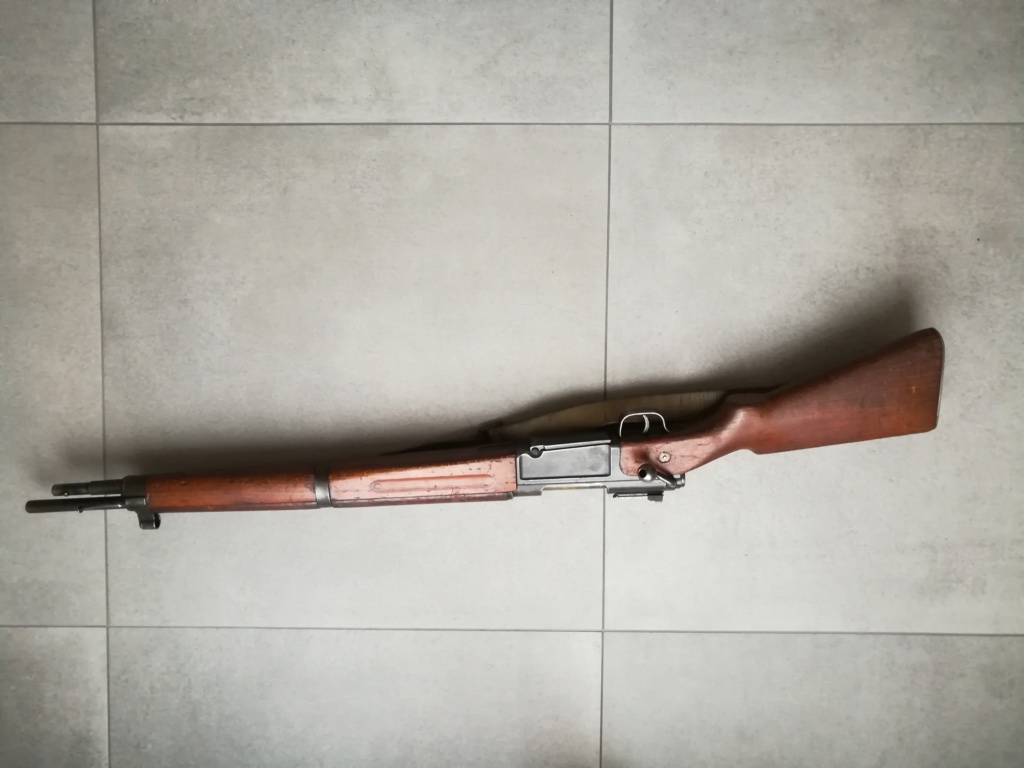

Message  rage63 Sam 12 Déc 2020, 14:02
Je lis beaucoup sur ce forum mais j'écris peu, vu que la météo de cet après midi n'incite pas à aller au stand, je vais vous présenter mon MAS 36.
En fait je vais plus vous le montrer que le présenter vraiment car je ne suis pas un spécialiste de cette arme. Embarassed
Je sais qu'elle est en calibre d'origine, qu'elle n'est pas mono-matricule et que je l'ai achetée à un armurier allemand...
et c'est à peu près tout
Je l'ai achetée sur un coup de tête il y a quelques années, et je n'ai tiré qu'une fois avec:
Je ne tire quasiment qu'à 25 mètres avec des armes de poing alors couché à 100 mètres je n'étais pas dans mon élément.
Heureusement,j'étais avec un copain du stand qui avait utilisé des mas 36 durant sa carrière de militaire, ça a bien aidé!
J'étais content de rester dans la C50 pour une première mais un peu vexé que lui reste dans le noir de la C50. Very Happy
Il a du tricher, je ne vois pas d'autre explication! Suspect
Je suis preneur de toute information sur cette arme donc n'hésitez pas à commenter.
Si j'ai oublié de photographier certains éléments importants, dites le moi, je ferai des photos supplémentaires.

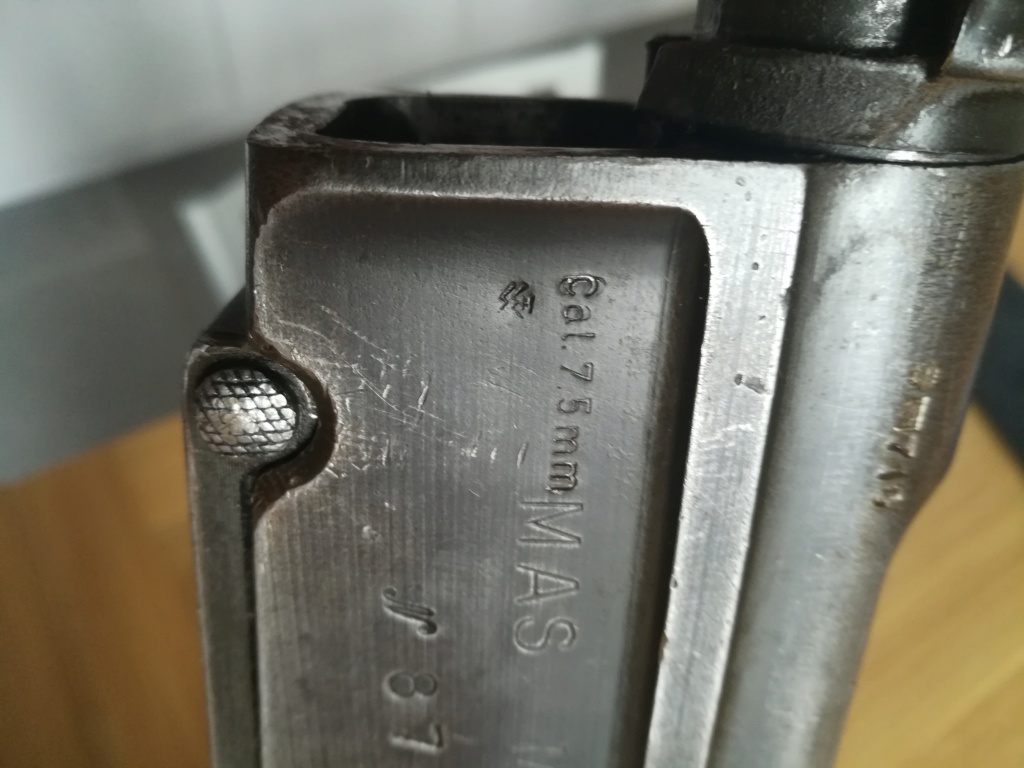

Message  joselito Sam 12 Déc 2020, 17:46

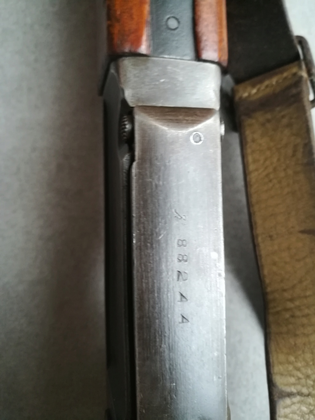

hello...Certes ,pour un puriste , c'est pas le Top , mais tu as le mérite de posséder un mas 36, après, si il tire bien , c'est déjà ça... MAS 36 72113

J'aimerai quand même savoir, par curiosité, si l'ensemble est cohérent ou si c'est un assemblage de pièces de périodes différentes.
J'ai lu qu'il y avait des types 1 et des types 2

Message  joselito Sam 12 Déc 2020, 17:59
c'est un assemblage , d'ailleurs il a également des poinçons du banc d'épreuve allemand..

Message  toulon44 Sam 12 Déc 2020, 19:39
le boitier , la culasse , le pontet , la baïonnette sont au numéro , le fond de mag et le bois non , les autres pièces ne sont pas numérotées donc potentiellement bonnes , c'est pas mal pour une arme d'importation .
les mas 36 sont de très bons fusils .

Message  Caudron Sam 12 Déc 2020, 19:57
J'étais content de rester dans la C50 pour une première mais un peu vexé que lui reste dans le noir de la C50. MAS 36 Icon_biggrin
De toute les manières, tirer mieux que le gars qui te prête le fusil, c'est un manque de savoir vivre MAS 36 942193  On n'imagine pas le nombre des tricheurs et de malpolis qu'on côtoie sur les pas de tir...  lol1
Sinon,
ton MAS 36 a l'air d'être du deuxième type, c'est à dire après 1945, et d'avoir un canon avec de belles rayures bien nets.  Et je n'ai pas distingué de traces de corrosion, un très bon point MAS 36 3361380237

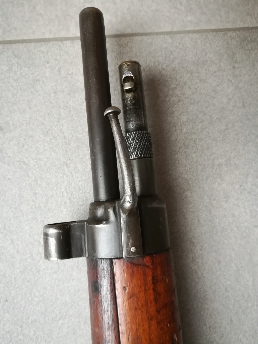

Message  FUEGO Sam 12 Déc 2020, 21:47
Moi il me plaît bien ce MAS 36...
...avec quand même un bon nombre de pièces au numéro.
Je ne suis pas un spécialiste de cette arme, mais vu son numéro elle semble être de l'immédiat après-guerre, probablement réceptionné à l'automne 1947.
Il y a moyen de connaître l'année de fabrication du canon et la manufacture en démontant le fût en avant du boîtier...
Embouchoir type 2b, grenadière type 4,

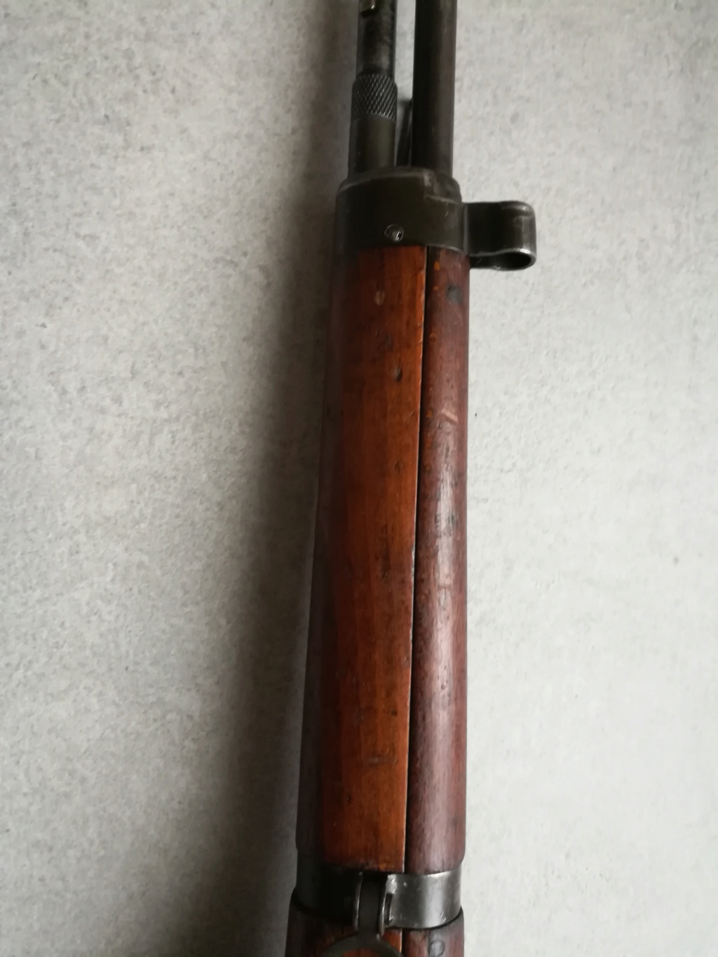

Message  feder504 Dim 13 Déc 2020, 00:50

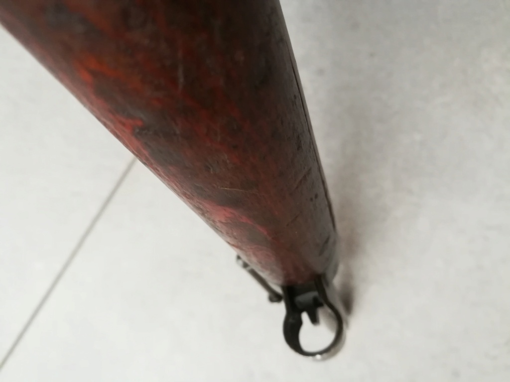

Je n'ai jamais vu sur un 36 cette vis qui traverse la crosse à hauteur de l'arrière du pontet, si c'est un renfort, à quoi sert il ???
Nombre de messages : 9270
MAS 36 Empty Re: MAS 36
Message  toulon44 Dim 13 Déc 2020, 07:03
feder504 a écrit:Bonsoir,
tu as l'oeil , je n'avais pas fait attention à ce détail , on dirait une vis de Berthier , peut être une réparation ?

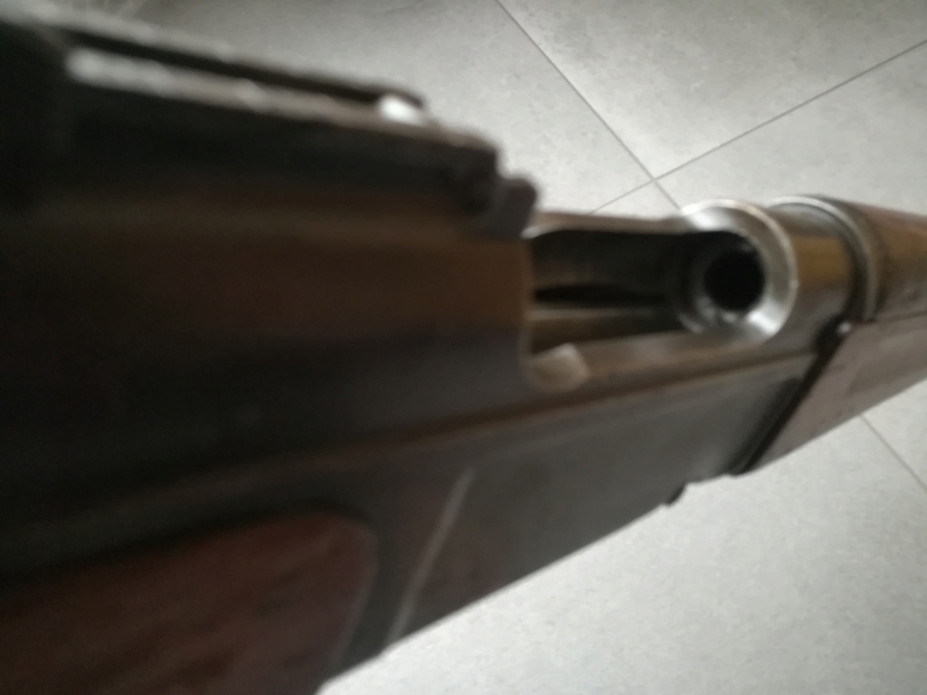

Message  jeromemichel1977 Dim 13 Déc 2020, 08:59
toulon44 a écrit:le boitier , la culasse , le pontet , la baïonnette sont au numéro , le fond de mag et le bois non , les autres pièces ne sont pas numérotées donc potentiellement bonnes , c'est pas mal pour une arme d'importation .
BJr,

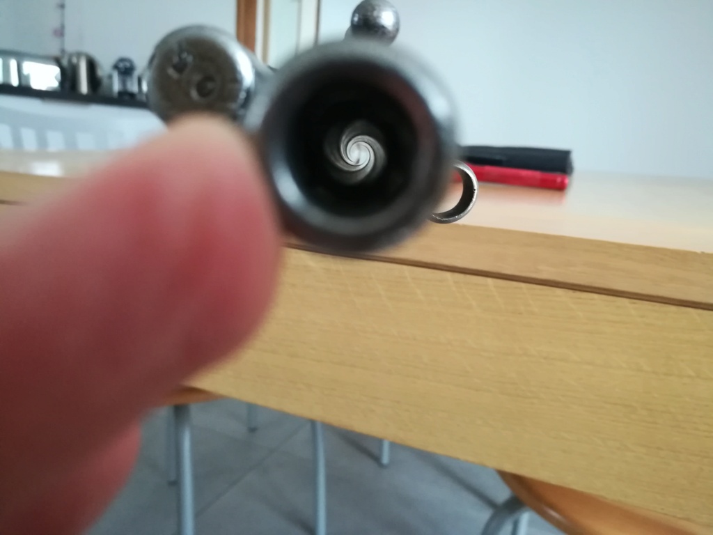

Votre canon présente t-il un alésage à sa bouche ?
Les miens ont ce décolletage d'origine ....

Message  pascal p Dim 13 Déc 2020, 09:53
J'en ai vu souvent sur des MAS 36 venant d'Allemagne.

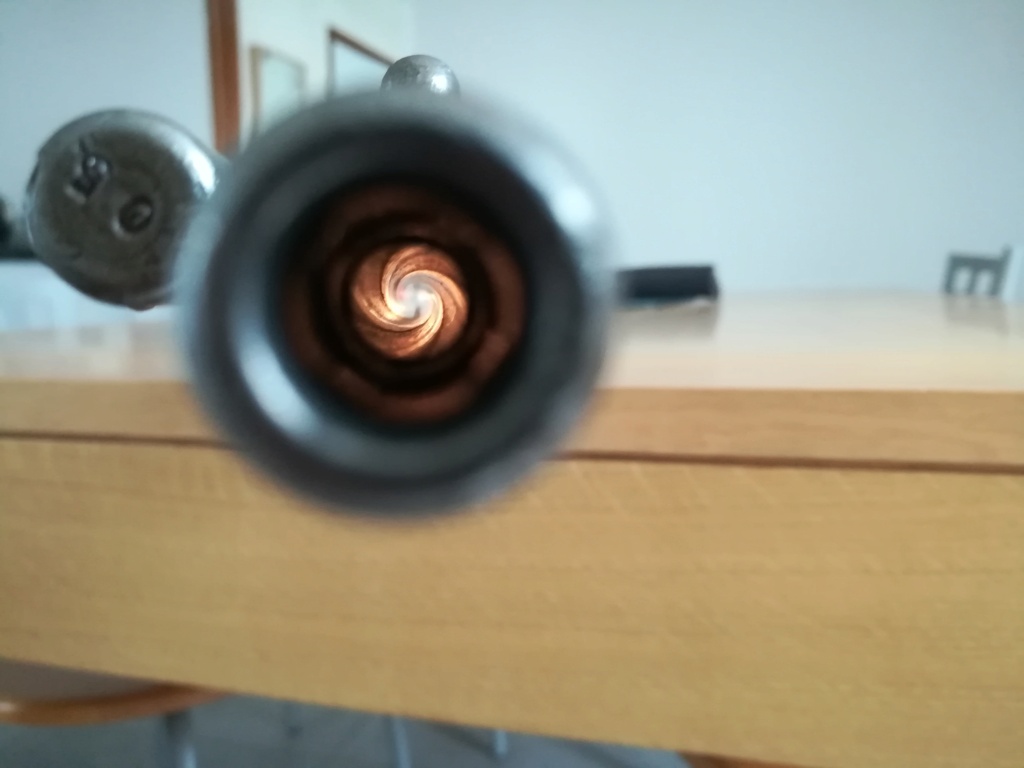

Message  FUEGO Dim 13 Déc 2020, 10:02
jeromemichel1977 a écrit:Votre canon présente t-il un alésage à sa bouche ?
J'en ai un qui présente effectivement ce lamage à la bouche:
MAS 36 100_9158
Il me semble qu'un connaisseur du modèle avait écrit que c'était pour le tir des grenades à fusil...

Message  rage63 Dim 13 Déc 2020, 10:15
@pascal p: et sais-tu à quoi sert cette vis?
J'ai repris des photos
@Caudron: 1948, c'est la date apparue en enlevant le fût! Very Happy

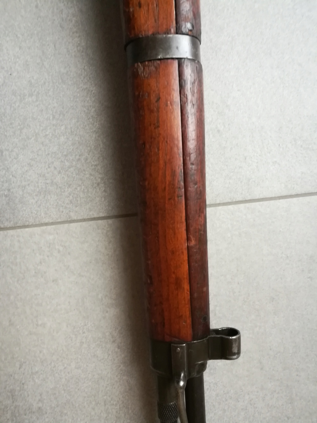

J'ai pris en photo la grenadière "d'origine"
Je ne rappelle maintenant: quand je l'ai acheté, il manquait la vis et la pièce métallique où se place la sangle, j'en ai acheté une sur NB, je n'ai pas du acheter le bon modèle  Suspect
Mais je ne vois pas trop la différence...

Message  pascal p Dim 13 Déc 2020, 10:18
Pour la vis, j'opterais pour un "renfort".

Message  rage63 Dim 13 Déc 2020, 10:27
@jeromemichel1977: Effectivement, il y a un alésage
Mais pas simple à photographier

Message  FUEGO Dim 13 Déc 2020, 11:30
rage63 a écrit:@pascal p: et sais-tu à quoi sert cette vis?
MAS 36 Img_2061
MAS 36 Img_2063
La vis de renfort de crosse provenant visiblement d'un fusil BERTHIER est effectivement anachronique sur un MAS 36: peut-être une modification réalisée par les allemands sur une arme de prise ?
Mon tableau des productions des MAS 36 est visiblement un peu décalé (encore un !) et plus à jour...
J'ignore si la grenadière qui équipe ton arme est la bonne ou pas pour une arme datant du début de 1948, les spécialistes pourraient nous le dire (tu sembles cependant avoir remplacé celle qui équipait ton MAS par une grenadière identique et ne te serait donc pas "trompé"): l'anneau de la tienne semble être en tôle repliée, l'ouverture de la bande est restreinte, la vis doit être courte et il doit y avoir une fourrure entre la vis la partie roulée de l'anneau pour éviter que l'anneau ne bagotte trop. Donc une "type 4".
Le modèle "3" a une bande dont l'ouverture est plus écartée avec des replis plus épais, la vis est donc plus longue, l'articulation de l'anneau est massive et ne nécessite pas de fourrure.
...mais comme le dirait quelqu'un que je connais, "les grenadières, ça va, ça vient" !

Message  Caym Dim 13 Déc 2020, 14:00
De ce que je sais, l'alésage des canons est réalisé par les armuriers militaires pour maintenir la durée de vie du canon: on gomme les rayures faibles en sortie.
Mon mosin m38 l'est sur 5mm.

Message  Invité Dim 13 Déc 2020, 14:28
Caym a écrit:De ce que je sais, l'alésage des canons est réalisé par les armuriers militaires pour maintenir la durée de vie du canon: on gomme les rayures faibles en sortie.
Bon, on n’est pas chez Mochin là, 😈 ce n’est pas une réparation, mais d’origine sur les canons 2° type
Ça va de paire avec la lettre G frapée à froid sur le canon.
Message  feder504 Dim 13 Déc 2020, 18:10
Et cette lettre "G" signale un canon sur lequel on peut enfiler une grenade à fusil Mle 48 ...
Ce qui POURRAIT (je reste au conditionnel, ne le sachant pas) justifier la présence d'une vis de renfort, ajoutée par un armurier sur ou proche d'un théâtre d'opérations, éloigné à la fois de la métropole et de la rigueur du règlement ...
Il existe diverses "améliorations de terrain" qui, comme on dit, "ne sont pas dans le manuel" !

C’est toujours un peu vague  Embarassed car j’ai un canon de ce type sur mon Mas 36 de début 46 ( daté lui même de 45) .
Je me suis toujours demandé, si ils avaient anticipé l’utilisation d’une grenade ou si depuis longtemps, on est à l’ouest avec cette explication  Question

feder504 a écrit:Et cette lettre "G" signale un canon sur lequel on peut enfiler une grenade à fusil Mle 48 ...
Effectivement, il existe au moins une photo du Mas 36 en Indochine où l'on voit ce type de renfort type Berthier : page 75 du livre de Olivier Achard - "Les armes de l'armée française de 1935 à nos jours"
...bon ben, j'avais pas tout faux alors MAS 36 647148
