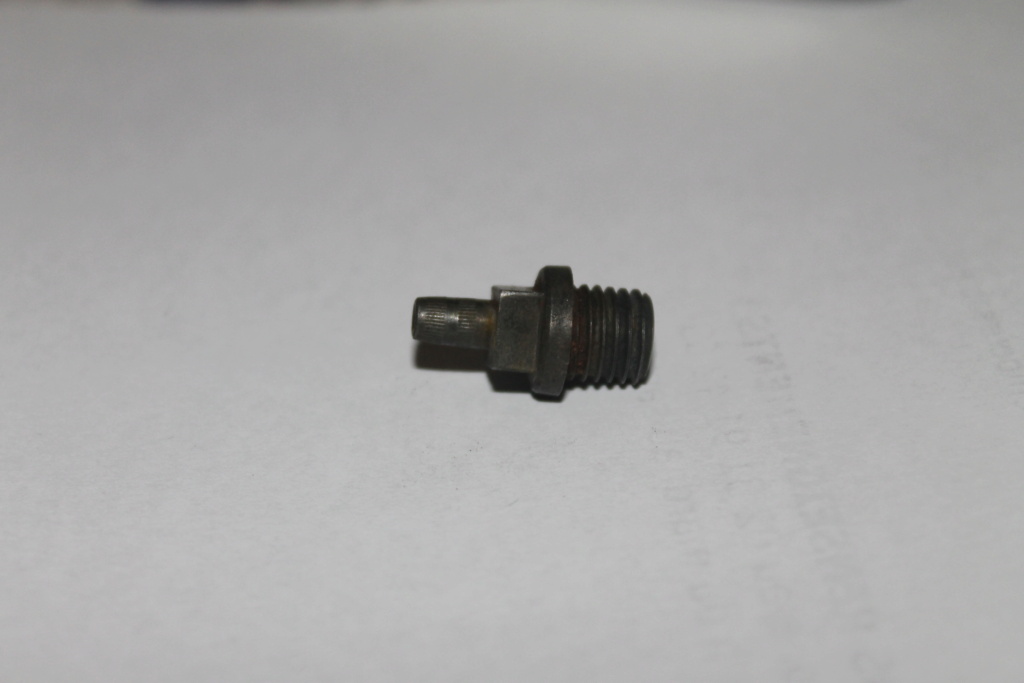

Restauration toujours en cours.
Le canon, passé à l'acide oxalique.
Je cherche une baguette avec écouvillon adaptés au calibre de la Fédérale.
Quelqu'un aurait un conseil à me donner ?
La cheminée est en bon état et complète.
J'avais vu une photo d'une cheminée sans son insert. Celui ci est monté sur pas de vis. Mais il se monte et démonte comment ?
Grace à un minuscule tourne vis qui passerait par le haut de la cheminée, car je ne vois pas d'autre solution.
