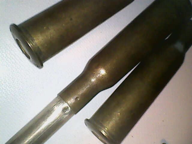

Par "accident", je me suis retrouvé en possession de cartouches démontées (étuis & balles).
Comme c'était pas, mais alors pas du tout les dimensions des cartouches annoncées, j'ai cherché un moment ce que ça pouvait être....
(on s'y est même mis à deux!)
Voila de quoi il s'agit:
Cartouches "Trois Lignes", ou 7,62x54R, de modèle 1891. 2020-118
Cartouches "Trois Lignes", ou 7,62x54R, de modèle 1891. 2020-119
Cartouches "Trois Lignes", ou 7,62x54R, de modèle 1891. Photo791
Balles longues, à bout rond, chemise ouverte à l'arrière, avec un creux hémisphérique.
Poids moyen : 13,69g (211,3grs)
Diamètre de 7,74 à 7,76mm (.304,5 à .305,5"). Moyenne à 305"
Longueur de 30,36 à 30,54mm. Moyenne à 30,44mm
Cartouches "Trois Lignes", ou 7,62x54R, de modèle 1891. Photo792
Longueur d'étuis: moyenne de 53,52mm.
Épaulement à env. 38mm
Diamètre du bourrelet en moyenne à 14,25mm
Diamètre de l’étui à la base : 12,25mm
Diamètre à l'épaulement : 11,60mm.
Les étuis sont amorcés en Berdan (Diamètre 1,6mm pour l'amorce)
L’amorce est très enfoncée. Légèrement bombée.
Cartouches "Trois Lignes", ou 7,62x54R, de modèle 1891. 2020-121
Cartouches "Trois Lignes", ou 7,62x54R, de modèle 1891. 2020-120
Les balles étaient serties. Deux poinçons de chaque coté du collet. Les balles sont marquées par ces poinçons de sertissage.

C'est de la "Trois Lignes", de fabrication 1907 & 1908, juste avant l'adoption du modèle 1908 à balle pointue.
Pas grand chose à dire sur les étuis. On est dans les dimensions normalisées.
Sur les balles: on relèvera le diamètre assez faible, assez habituel sur ces balles au profil cylindro-hémisphérique (tu tire quoi comme ogive hémisphère?  tongue ), destinée à forcer à la prise de rayure & à s'expanser par l'arrière. Arrière assez largement ouvert d’ailleurs.
Au sujet des marquages, si l'on suit les infos de http://7.62x54r.net/ :
En haut : 07. Pour 1907 (ou 08 pour 1908), année de fabrication.
A gauche : П pour Pétersbourg => fabrication à l'arsenal de Saint-Pétersbourg
A droite :Ф  lettre code (F) pour le fournisseur du laiton de l'étui.
En bas :III trimestre de fabrication.
