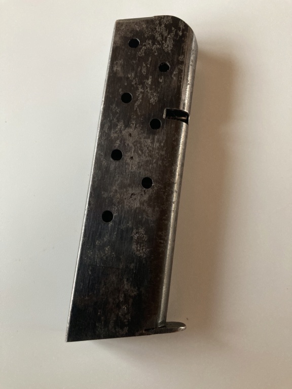

J'ai retrouvé au fond d'une caisse ce chargeur que j'avais acheté il y a bien longtemps en bourse pour équiper le Star modèle B que je possédais avec un seul chargeur. Le verdict fût rapide et définitif une fois que j'ai présenté le chargeur sur l'arme
Mais du coup, je le retrouve et je ne sais toujours pas à quoi il correspond...

Avec ces dimensions et l'encoche supérieure coté gauche il a une bonne tête de chargeur pour Colt 1911 en calibre 9mm.

Merci, il y a de l'idée mais j'ai comparé avec un chargeur du Colt Series 70 en 9mm de beau-papa et ça ne correspond pas.
Manque 1mm en épaisseur
Manque 3mm en largeur
Manque 2mm en longueur
La pente des lèvres est plus prononcée sur le chargeur de colt
Ca ne verrouille pas
sur l'arme mais c'est vrai que les similitudes sont nombreuses... Un clone? Espagnol? Mais pas un Star modèle B, en tout cas...

Ballester-Molina

@Grand Méchant Chauve: le chargeur peut accepter des cartouches de 45ACP ?konopka a écrit:Ballester-Molina

Non la cartouche de 45 est légèrement plus large que le chargeur

J'aurais du revoir l'image avec la mesure de l'épaisseur avant de poser la question ,je suis parti trop vite sur l'hypothèse Ballester de Konopka parce que c'est un 45 .

Trop rapide aussi
On avait bien dit 9 mm !!

Et un Llama ?
(en 9 mm

Pour Radom Vis 35?

Le VIS 35 semble une piste intéressante mais il faut qu'un heureux utilisateur puisse le confirmer de visu ou avec des mesures.

Il me semble que la planchette élévatrice du chargeur du Vis Radom 35 est différente (un peu plus proéminente), non

konopka a écrit:Il me semble que la planchette élévatrice du chargeur du Vis Radom 35 est différente (un peu plus proéminente), non?
Oui, et les trous n'ont pas la même disposition ...
J'ai cru un moment à un chargeur de Star Mle B précoce, mais le bec de talon semble rétreint sur ce dernier, et le trou du verrou est rond.
La découpe de l'avant gauche, en haut, fait très espagnol, quand même ...
