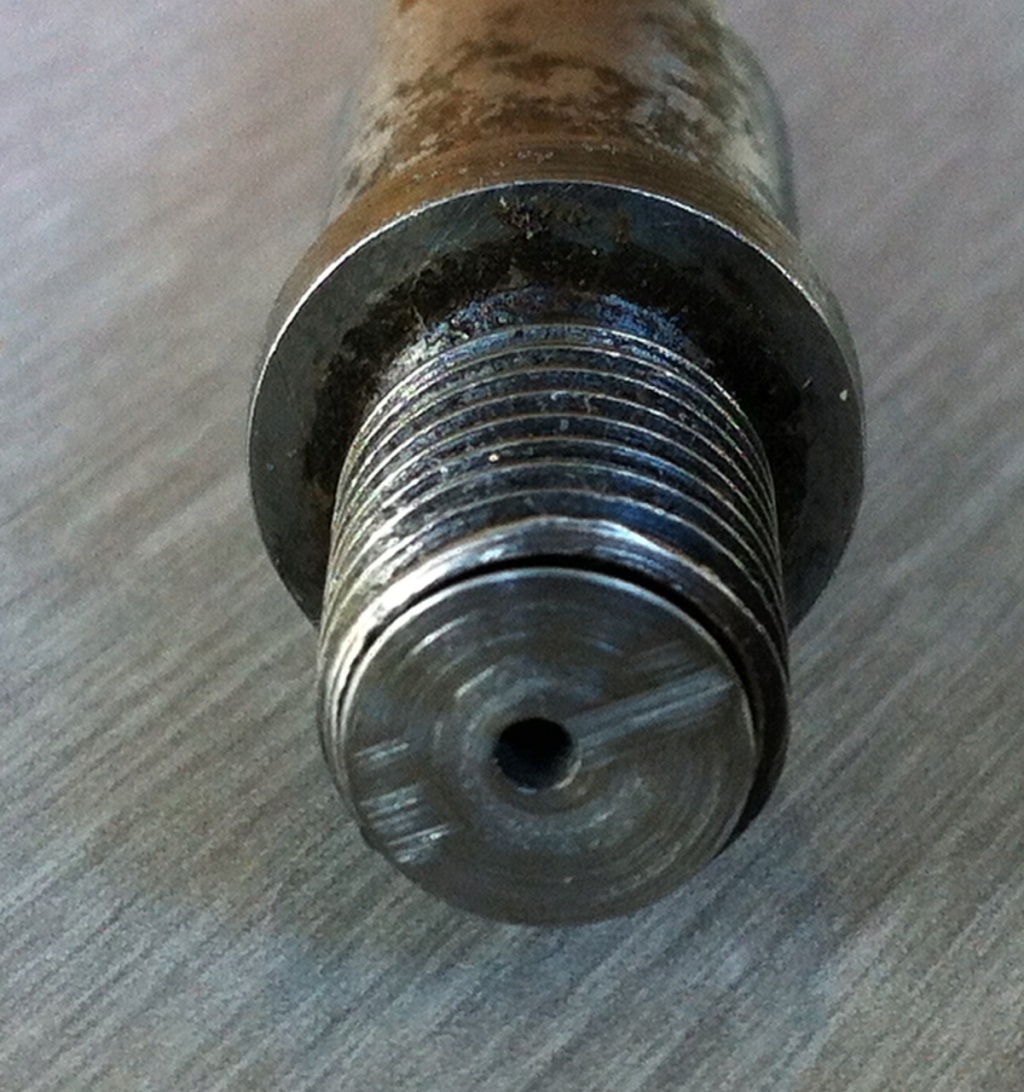

Personnellement le kit Apfeltor je le trouve cher et ne casse pas trois pattes à un canard, c'est "Boof"
J'ai conçu un système extrêmement simple et peu couteux, quelques Zoros
pour une sortie de douilles pas cabossées le perçage est de diam 1,20mm à 1,30mm sur 3mm,.. et diam 2,50mm sur 2 cms total de 2,53 cm
Après chacun fait comme il le veut
Photos:
Photos:

oui j ai lu ton post la dessus.waffenampt a écrit:Bonjour,
Après chacun fait comme il le veut.
Photos:
c est pour ca que je precisais dans le post initial qu en plus de 2 kit connus il y avait des astuces personnelles,
et que certains se proposaient à en faire une série.
Si c est toujours d actualité je suis preneur .

Ah!! j'oubliais fait en faire un autre sans perçage de trou, comme ça tu peux le mettre en manuel dès fois que...........
