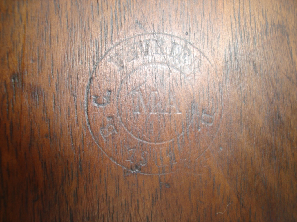

Le macaron est daté de Février 1901,initiales B,C et D(ou B abimé).La crosse a donc été changée.

Que dire? Acier du canon fourni par Jacob Holtzer. L'épreuve "en blanc" n'est pas datée.
Il supporte la marque du Directeur de la MAC en 1891, le Lieutenant-Colonel Arthur LANGLOIS et d'un des deux contrôleurs des armes à feu de l'époque, ici Léonard CHADELIN.
Le poinçon de crosse comporte la marque du Lieutenant-Colonel Jules BAURET, Directeur de la MAC de 1896 à 1902 et probablement celle d'Alfred DUTRANOY. En effet, la liste détaillée des contrôleurs responsables de la réception des armes à feu figurant dans le livre de LOMBARD s'arrête en 1900.
Donc petite note pour ceux qui auraient le livre de Ian, dans le tableau situé à la fin, quand vous voyez que la période pour un certain nombre de contrôleurs de la MAC s'arrête en 1900, c'est à cause de ça. Même si la lettre a pu être utilsée par la suite, on n'est pas sûr qu'il s'agisse bien du même contrôleur. Je dois avoir quelque part un tableau des initiales utilisées sur les armes selon les années que j'ai pu noter, mais c'est dans le MAC Mini qui est en carton pour cause de travaux. Les armes réparées ou recanonnées dans les périodes de vaches maigres, voire de non production, sont pour ça très précieuses. De même que les Lebel "civils" produits en Manufactures après la fin de la production militaire.
Sinon, mais ce n'est guère bouleversant, le poinçon de réception d'origine sur la crosse était vraisemblablement lui aussi de 1891 et postérieur à juin.

...je présenterai donc celui que je viens de rentrer plus tard
Bravo pour cette superbe acquisition doublement intéressante.
En effet ce A10631 marqué "Mle 1890 M" semble confirmer la tendance qui voudrait que les armes postérieures à A10000 soient presque systématiquement ainsi marquées (il y a cependant des exceptions) alors que les armes antérieures à A10000 ne le sont jamais (pas encore d'exception connue).
Il semble y avoir un consensus pour expliquer ce "M" (et le "MD" sur d'autres armes du système BERTHIER) par une "M"odification reçue en manufacture qui pourrait être la modification de 1908...
...ou pas: nous espérons toujours l'exhumation d'une note ou d'une DM qui expliquerait concrètement la signification exacte de ce "M".
Pendant que les armes surnuméraires tenues en stock et portant des numéros au-delà de A10000 retournaient majoritairement en manufacture pour être ainsi modifiées, les armes portant des numéros sous A10000, en dotation dans les 12 régiments de cuirassier reçurent probablement les mêmes modifications dans leurs armureries régimentaires respectives.
...donc sans l'apposition dudit "M" !
Hypothèse à confirmer.
l'estampille "février 1901" est une curiosité supplémentaire car une arme n'était pas sensée être réceptionnée après une réparation mais nous savons que de nombreux mousquetons réparés dans les années 20 furent ainsi estampillés.
