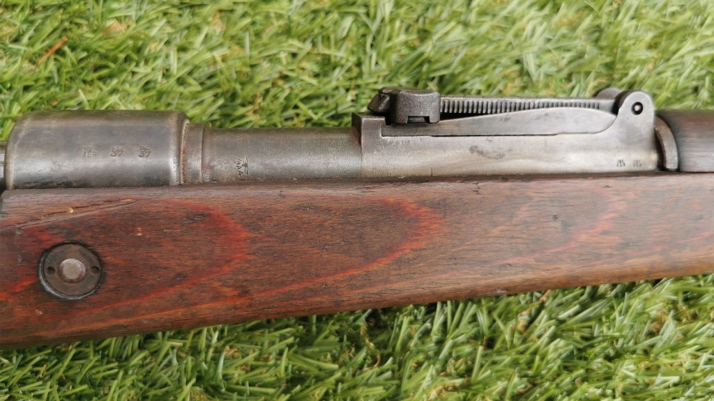

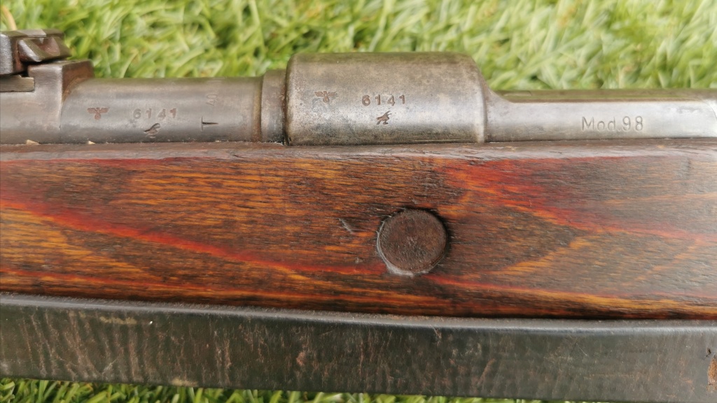

Je vous présente mon premier mauser Présentation de mon 98K CE 41 647148 que je viens de recevoir, ça faisait longtemps que j'en cherchais un :
C'est un Joli CE de 1941.
C'est un fusil trouvé par un résistant dans les Vosges, il est Monomat sauf la culasse qui est à un numéro différent. Sans doute retirée par les allemands avant l'abandon du fusil ?
Le vendeur ma indiqué que la sangle et la baguette de nettoyage n'étaient pas d'origine.
Qu'en pensez vous de mon petit momo ?
Des conseils quand à un éventuel nettoyage du métal et bois ?
Place aux photos !

il est très bien ce CE
pour la crosse tu peux utiliser des cristaux de soude St Marc (en douceur et rincer à l' eau rapidement), elle reviendra presque blanche, puis un coup d' huile pour lui redonner une belle couleur. Ou un simple lavage au savon de Marseille.
pour le métal tu peux utiliser de la laine d'acier 000, si c' était la mienne je passerais juste un coup d' huile + brosse à dents.
et l' œillet de démontage, dremel + brosse laiton, tout doucement et avec un peu d' huile, en camouflant le bois avec du scotch. (à faire avant de nettoyer ta crosse)
la baguette n' est pas la bonne Wink

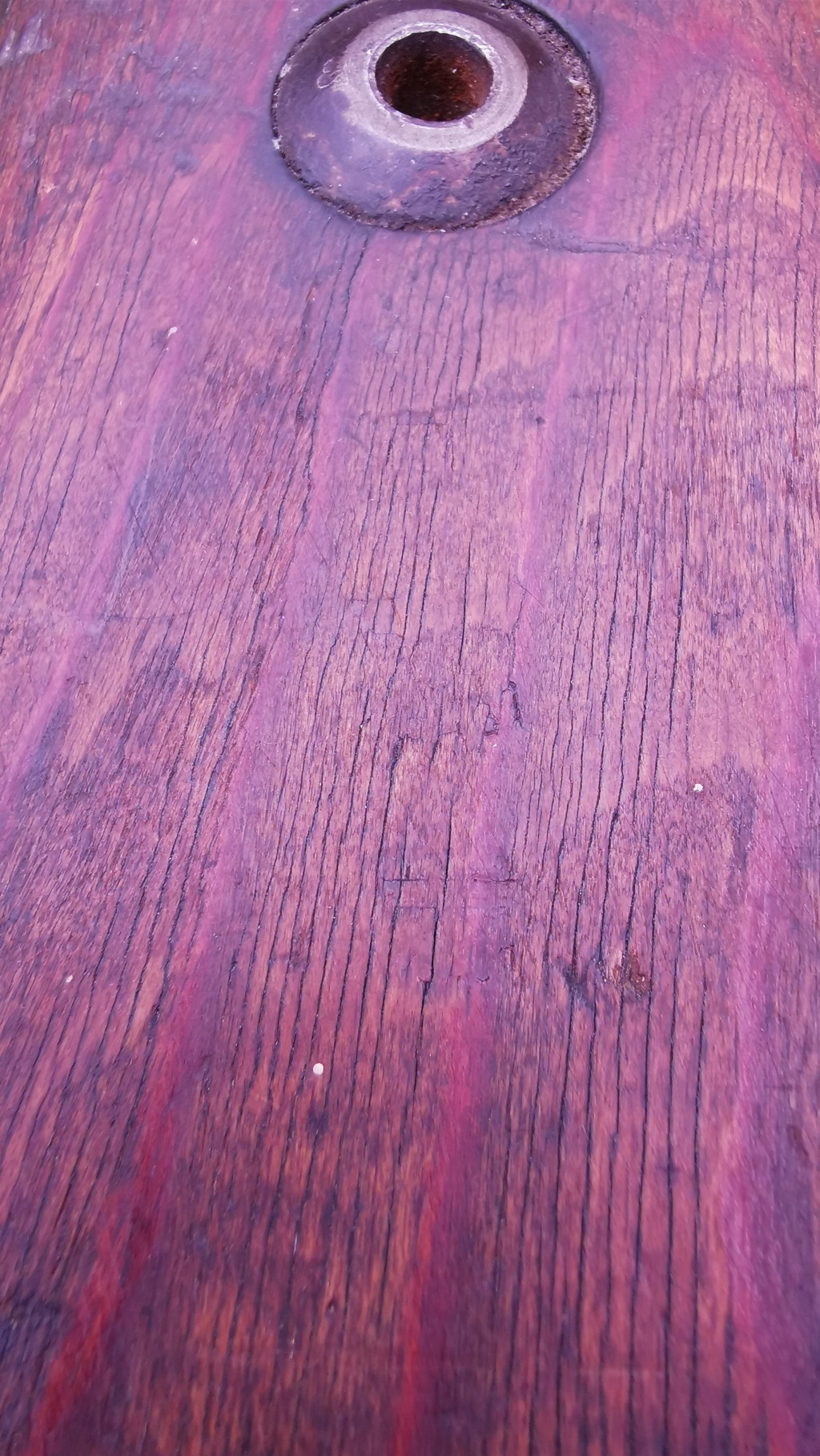

Personnellement je ne toucherai pas au bois, a la rigueur un coup de bombe Armistol 4en 1 et chiffon
Huile de vaseline et laine d'acier 0000 sur les parties métalliques
et c'est tout
Voici la crosse d'un CE de tout début 42

apparamment , tout au N° , belle pièce... Wink

Il est chouette! La patine est uniforme.
Surtout ne pas "laver" la crosse.
Juste un petit coup de laine d'acier sur l'oeillet de crosse et la plaque de couche...

Entretien le nettoie le mais a mon sens laisse le dans son jus il est beau comme ça !

d'accord merci du conseil, elle est en super état cette crosse !!

Oui sauf la culasse, merci !
