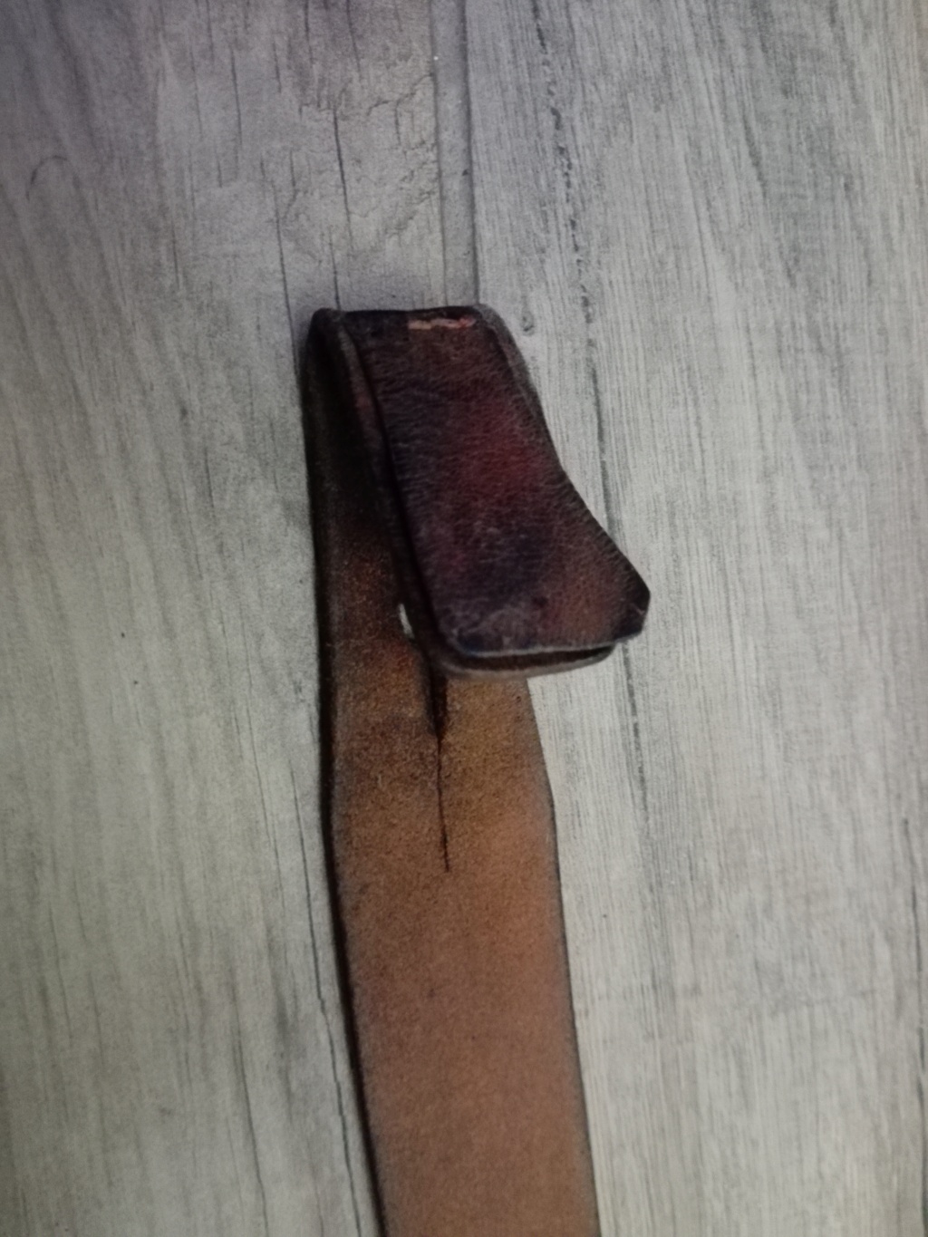

Les petits plus:
Le manuel d'origine daté 1892
et la vraie bretelle de carabine mle 1890, à deux différences près (la longueur et la forme du bout, ce qui fait toute la différence) elle sera copiée par la brettelle du MAS 36.
cette bretelle spécifique est notamment décrite dans le règlement des uniformes de la cavalerie du 15 janvier 1899

On peut en savoir plus sur la bretelle ? Les pages afférentes du manuel, un gros-plan de la boucle, les cotes exactes ?
Car les recherches sur la bretelle du Lebel ont mis en évidence quelques lacunes à propos des bretelles primitivement montées sur les Berthier (càd avant 1900).
Peut-être tout de même la modif de 1908 (faudrait une photo de la culasse assemblée vue du dessous).

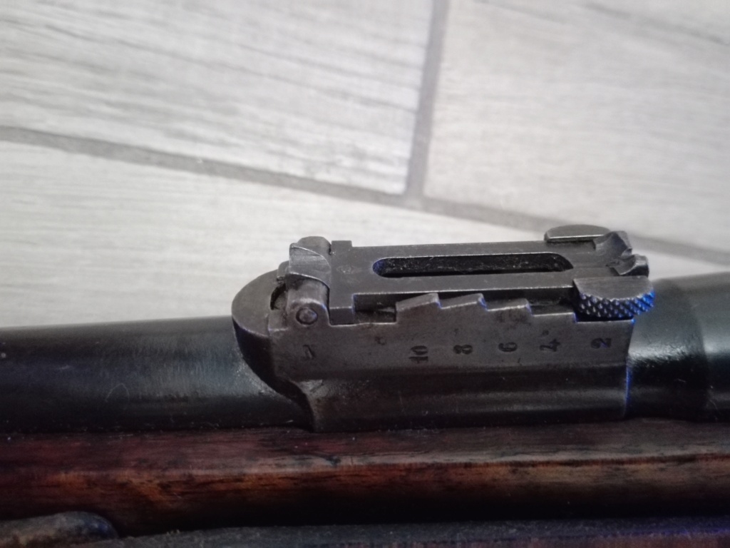

- Cette arme est probablement née avec une autre monture avec un battant de bretelle à pivot sous la crosse (à moins que son emplacement soit bouché par une pièce de bois. Mais il ne me semble pas en avoir aperçu...)
L'absence de macaron de réception me laisse à penser qu'il s'agit d'une crosse de remplacement et non pas de sa crosse d'origine qui aurait été modifiée.
Il est même possible que l'examen de l'intérieur de la monture montre la présence d'un logement pour le tenon de recul, même s'il est inexistant sur la queue de culasse: la modification des carabines de cavalerie du type "1" au type "2" pourrait avoir été effectuée bien plus tardivement que la DM du 30 mai 1894: tu vérifies ?
...c'est même une information vachement intéressante !
- Le N marqué sur le pied de hausse pourrait signaler l'abaissement des gradins de hausse conformément à la DM du 1er novembre 1891
- Entre-temps les gradins de droite ont à nouveau été rabaissés pour être adaptés à la balistique de la nouvelle balle "D": en conséquence, tu as une hausse asymétrique dont la partie gauche peut être utilisée en retournant le curseur de hausse pour utiliser les balles Mle 1886 à bout rond.

Ta culasse a bien reçu la modification 1908.
Mais le chien est resté d'origine (2 crans et l'intermédiaire ne semble même pas réduit) et l'ajout du tenon de recul n'a pas été fait ; donc peu de modifications...
La bretelle paraît voisine du modèle de la guerre de 14 (modèle 1903-14 à boucle 1907 ??), dont la bretelle du MAS 36 n'est guère qu'une version modernisée.
On en avait longuement (8 pages) discuté ICI.
Et j'en avais tiré une synthèse ICI, mais elle ne contient guère d'informations d'époque sur le Mle 1903-14...
Aussi ton document est-il des plus intéressants, car il pourrait bien décrire un précurseur de la bretelle Mle 1903-14. La question restait effectivement posée, de savoir ce qu'on mettait sur les Berthier avant le Mle 1903-14, la bretelle Mle 1863 (ou dérivés) étant un peu large (du moins pour les grenadières à anneau, cavalerie 1er type, gendarmerie et artillerie).
Dans quel sens est le cuir ? Côté lisse vers l'arme, ou côté pelucheux vers l'arme ?
Pour la hausse je suis pas bien calé... Il faudrait peut-être un comparatif entre les gradins des deux côtés, voire le détail du curseur ?

Merci beaucoup pour ces précisions, cela confirme donc ce que je pensais et ma carabine se présente telle qu'elle était en août 1914 ce qui est très sympa.
Pour tout dire je m'en doutais car j'en connais la provenance et des cinq que j'ai pu avoir dans ma vie de collectionneur c'est celle que j'ai gardée.
j'en ai eu une état neuf d'arsenal identique en tous points mais je trouvais qu'elle n'avait ni l'âme ni le vécu de celle-ci
j'en ai eu des moins belles aussi mais tout aussi nature. Nonobstant il y en avait une dont la crosse n'était pas au numéro sinon toutes pièces homogènes.
J'apporte un peu ma pierre.. et j'apprends beaucoup ici, merci à tous.
La bretelle se présente du côté fleur.

Sûr que c'est un numéro ? Pas un poinçon de contrôle ?Lurtz a écrit:... cette histoire de numéro de visse de culasse, c'est en théorie pas numéroté ...
Si je comprends bien, "côté lisse visible" ? Alors le côté "pelucheux" contre le fût ? Donc la nouvelle disposition (cf. Mle 1903-14).lysdemai a écrit:... La bretelle se présente du côté fleur. ...

Bonjour,Lurtz a écrit:Je crois que tu as oublié de nous éclairer sur cette histoire de numéro disparate de visse de culasse.
J'avais posé une question qui a été noyée dans les posts, tu la vendrais pas des fois par hasard ?
oui oubli,
je ferai une photo de la vis cet après midi.
Je ne suis pas vendeur pour l'instant, nonobstant j'ai des projets pour 2021, peut être à ce moment
Bien cordialement
