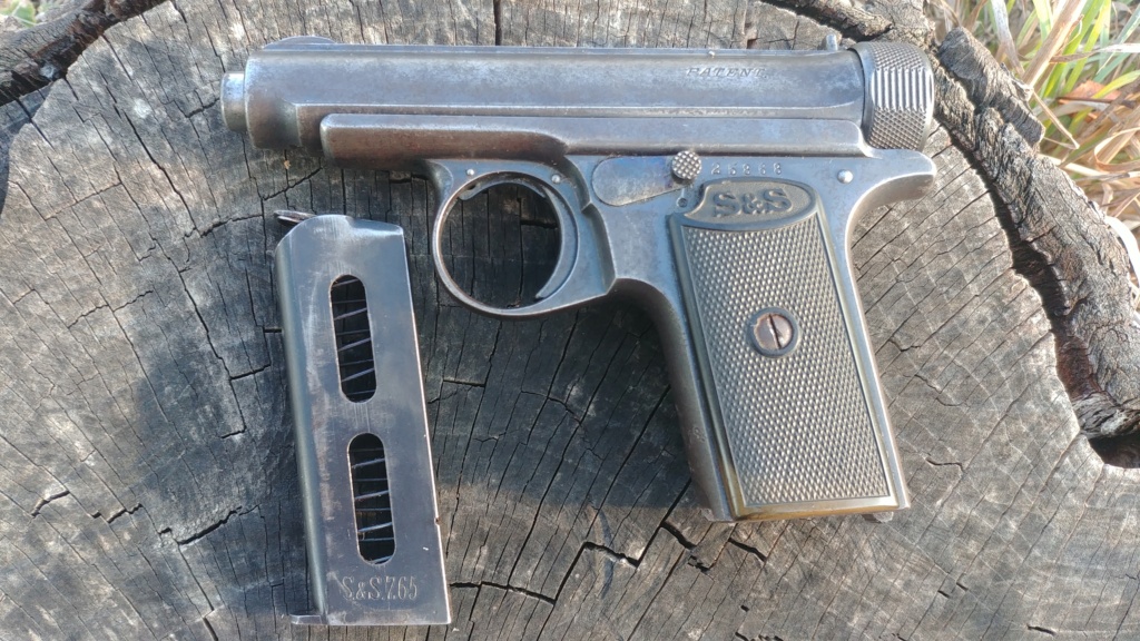

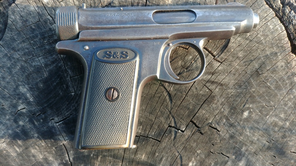

Voici ma dernière rentrée, fraichement arrivé par la poste hier midi
Il s'agit d'un petit pistolet semi-automatique de marque Sauer & Sohn, modèle 13, en 7,65br. L'arme n'a jamais été réglementaire dans l'armée Allemande en 14-18 mais... On sait tous que beaucoup de ces petits pistolets en 7,65 furent largement employés par les militaires, Allemands comme Français.
En soit l'arme que je présente n'est pas de première fraîcheur. Et pire que tout: il n'y a pas le poinçon d'acceptation militaire Allemand! (la petite lettre gothique).

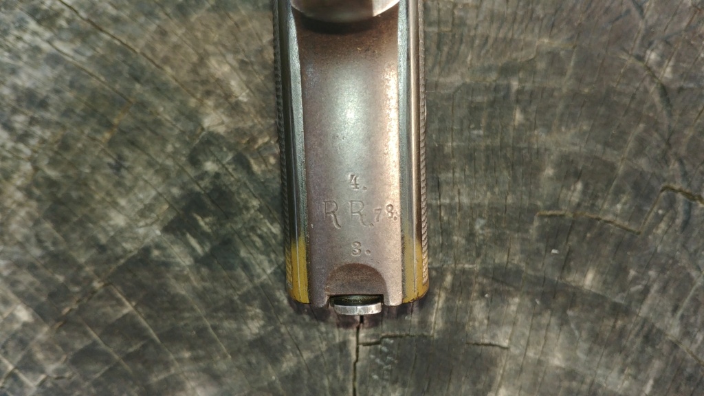

Mais... Il est régimenté! Et petit bonus de découverte à la réception de l'arme, l'étui aussi!
4.RR.78.3 (pas de point entre les deux "R"?!)
Le pistolet n'a pas d'arrêtoir de culasse. La sécurité ne peut être mise que lorsque l'arme est armée. Le chargeur se retire en... Je ne sais pas trop comment décrire, il faut pousser sur la gauche le "levier". (c'est pas vraiment un bouton non plus...).
Capacité de 7 coups, 500 grammes, bref pour en savoir plus en long en large et en travers, l'excellente chaîne C&Rsenal: https://www.youtube.com/watch?v=TV_LhNIWNH8&ab_channel=C%26Rsenal
Place aux photos:
Les 3 derniers chiffres du numéro de l'arme se retrouvent à différents endroits, ici sous la cuasse:
Le marquage régimentaire est placé sur l'avant de la poignée: j'en déduis un Régiment de Réserve.

Le démontage:
Il faut dévisser ce gros "bouchon" au bout de la culasse. Chose pas pratique du tout, il faut appuyer sur la hausse car celle-ci est se bloque dans la petite encoche:
Une fois dévissé, le tout se retire assez simplement, surtout grâce au gros ressort entourant le canon:
Vous apercevrez encore ici et là les 3 derniers chiffres du numéro de l'arme:
Le canon est pas si mal que ça. Plus qu'à tester au stand! La détente promet de s'amuser... La visée est pas si mal que ça, ce n'est pas un V mais un carré. Par contre qu'est ce que c'est petit comme pistolet... J'aime bien en tout cas son design "rétro" ou j'oserai dire "art nouveau"...

Belle petite pièce, dans son étui d'origine et son état d'usage, à ne pas rebronzer !
Sur la liste des Sauer 1913 recensés par Still dans son excellent bouquin*, quelques-uns ne portent pas le poinçon d'acceptation de l'armée malgré qu'ils soient régimentés.
C'est le cas du n° 25826 (proche du tien, donc), lequel porte également le marquage supposé être celui d'un dépôt de recrutement : 78.R.R.10.5, que Still décrypte ainsi : 10e Depôt du Bataillon supplémentaire du 78e Régiment d'Infanterie, arme n° 5.
Perso, j'ai des doutes sur la description exacte de ce marquage, il se peut qu'il ait été mal signalé à Still et listé sans que celui-ci ait vu l'arme.
Si on prend la même façon de faire pour le tien, cela nous donne : 4. RR. 78. 3. = 78e Dépôt de Recrutement du 4e Régiment d'Infanterie, arme n° 3.
78 dépôts pour un régiment, je trouve cela un poil excessif ...
Je serais presque tenté d'aller du côté des Reiter-Regiments, mais je n'ai pas de connaissances suffisantes de ce genre marquages.
Attendons un spécialiste ...

Cette explication du marquage d'unité semble réaliste mais je reste un peu sur la reserve car comme Caym l'a bien fait remarquer, il n'y a pas de point entre les deux R et comme le dit Feder 78 dépots/bureaux de recrutement pour le seul 4 ème régiment d'infanterie ça parait peu probable . Cependant il est connu qu'il y a des exceptions aux règles de marquage mais en général les teutons étaient trés respectueux des directives du moins pendant les 1eres années de WW1 . Ceci étant, l'étui est lui aussi bien marqué du 4 ème régiment d'infanterie et également SANS point entre les R !
Feder , à ma connaissance les marquages Reiter Regiment (R.R.) sont des marquages Weimar (Cf German Small Arms markings de Gortz et Bryans ) me semble t'il ?

Oui, (j'ai ce bouquin) Weimar, instruction de 1922, mais un Sauer 1913 relativement précoce est plutôt marqué selon la directive prussienne de 1913.
Dans le livre de Cate et Krause*, qui est l'une des bases du livre de Still, on trouve une compilation de n° de série dans laquelle le premier n° recensé avec un poinçon de réception militaire est le 22939, et le dernier le 84505.
Ce livre étant paru en 2000, Still a pu, 7 ans plus tard, déplacer la borne du dernier "militaire" au n° 92907.
Still, qui n'a listé que les exemplaires militaires et police, distingue deux variantes dans les poinçons militaires :
- 1) lettre gothique sous le N du poinçon d'épreuve civil, côté droit de la carcasse
- 2) la même chose avec en plus un aigle prussien sur la face avant du pontet
On remarque que c'est dans la tranche des 21000-25000 que l'on trouve des exemplaires sans poinçon supplémentaire, mais avec marquage d'unité, armée et police, et qu'à part le 22939, les gros bataillons de n° des "poinçonnés armée" commencent dans les 33000, et très peu portent des marquages d'unité (6 sur 55 exemplaires recensés). parmi ceux-ci, on en trouve 2 de la même compagnie : 46793 et 68123 (tous deux marqués 107.R.5., le premier arme n° 24, le second n° 34). On remarquera que les deux armes ont presque 22000 n° de série de différence, pour 10 dans l'unité !
On peut donc raisonnablement penser que le pistolet de notre ami fait partie des premières acquisitions "de guerre", au début de celle-ci, et que le marquage est précoce.
Un "hypothéseux" comme moi n'a aucun mal à imaginer qu'avec 22 n° de différence, les marquages puissent être ceux de la même unité, avec une erreur dans l'un d'eux !
Il serai plus logique d'avoir "78.R.R.4.3." (ou 3.4.), ce qui irait bien avec le "78.R.R.10.5." de son collègue, plutôt que le "78" comme n° de dépôt d'un 4e Régiment ...
Les marquages d'unités étant appliqués manuellement, je pense qu'il est possible que celui qui les frappe puisse parfois se tromper, notamment dans le cas d'une arme perso que son proprio aurait voulu marquer tout seul, car il faut le rappeler, le Sauer 1913 était vendu par l'armée, à partir d'août 1917, aux officiers qui en voulaient à titre personnel, pour 37 Reichsmarks ...

Tout à fait possible . Pour moi aussi le marquage est précoce , trés peu probable en 17 et au delà surtout de la part d'un officier qui n'aurait pas manqué de respecter la directive de 1916 demandant de stopper les marquages détaillés et en particulier le marquage précis de l'unité ; le seul marquage encore autorisé était la compagnie et le N° de l'arme dans celle ci même si cela n'a pas été totalement respecté.
Si Caym me le permet je peux utiliser ses photos et interroger un ou deux des spécialistes du site US qu'un certain nombre de passionnés du Luger dur ce forum fréquentons régulièrement .

Re: Sauer & Sohn Modèle 13
Bonjour à tous ,
Pour en revenir aux marquages d'unité et donc avec l'accord de Caym pour transmettre quelques une de ses images sur le site de J.Still , un spécialiste américain m'a précisé en s'appuyant pour des exemples sur un livre de J.NOLL(The Imperial German Regimental Marking [Revised Edition] " by Jeff Noll.) que 24 et 78 désignaient des compagnies du 4ème régiment et que l'on pouvait avoir les 2 R séparés ou non par un point .
Mon correspondant m'a également assuré que les Sauer 1913 (c'est un amateur chevronné de ce modèle) avec marquage d'unité connus à ce jour étaient plus que rares ,superbe achat donc .

Merci Mauser96 pour ton retour et merci à tous pour vos commentaires.
J'ai vu ton post, c'est bien le nombre 78 dans l'étui aussi. Mais on ne voit pas bien sur la photo c'est vrai... Le "3." à la fin est un peu effacé aussi...
Je suis donc très content d'avoir cet exemplaire "peu commun".
