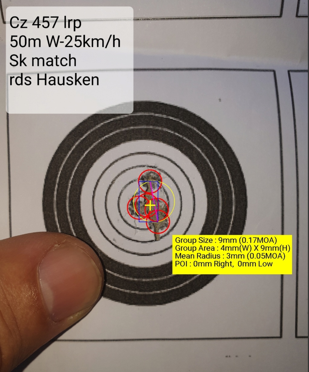

Avant toutes choses , essai d'un grand nombre de munitions à 50m
Eley sport, eley match , rws match s, sk flatnose, si standard plus, sk match , rws r50 , lapua center x...

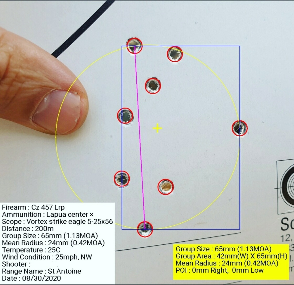

La sk match boite rouge et la lapua center x, sont les deux meilleurs. Exemple ici de la sk match avec 9mm de groupement sur 5 tirs , idem avec lapua . Les autres dans les 12 à 15mm .
La grande gagnante est la lapua center x avec un groupement à 200m de 6.5cm avec 25km/h de vent ...
Les gongs de 12cm à 200m sont touchés à 90% et 5cm 30% avec du vent sur zone .
