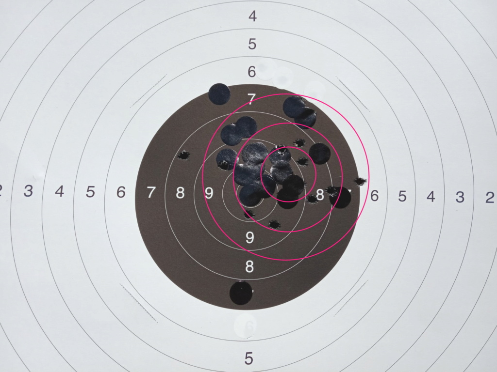

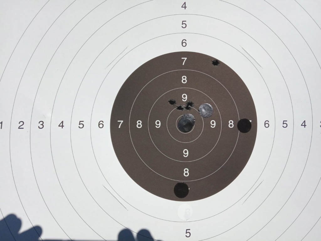

Ola!
Est-ce le tireur pas en forme ce matin?
Avant d'arriver à 3,36g de RS60, j'ai démarré à 3,10g, charge pour laquelle j’aurais pu avoir un résultat enthousiasmant.
Mais... Si 4 impact sont bien serré, le premier est loin.....
Arrivé à 3,36g de RS60, bien qu'ayant tiré sur appui (je n'ai plus vraiment l'habitude) j'ai déchanté.

Je suppose que tu as tiré à 50m sur appui
Perso à cette distance, je prefere utiliser une cible ISSF. Sa taille etant plus petite, on a tendance à mieux placer le guidon
POur juger il faudrait voir sur toute la serie si le groupement est "coherent"
C'est à dire si s'ouvre au fur et à mesure de la montée de ton excalier
Sur le site RS je n'ai pas trouvé la 185 Lapua.
Ta premiere serie l'impact isolé etait il le premier coup ?
TU peux peut etre continuer un peu pour voir si cela se reserre
C'est ce que j'ai fait avec la 150 grains Hornady
J'ai du monter mon escalier avant de commencer à avoir un resserement
Il se peut aussi que ton canon n'aime pas la 185 grains Scenar

C'est pour quelle arme ? Le 7 à 1h c'est le premier coup de toute la série ? Si oui, ça mérite de recommencer l'essai avec un tube "flambé".

A 3.36 grammes, n'as-tu pas commencé à "encaisser" les séquelles d'une longue séance de tir?
Et d'accord avec BX, la vérité se cache peut-être un tout petit peu plus haut. Avec un volume de 68.20 grains (standard CIP) tu aurai jusqu'à 3.42 sans souci, et encoreplus si tes étuis sont généreux. Mais ça va commencer à secouer fort. J'espère que ce n'est pas juste pour tirer à 200m, ce serait bien éprouvant pour une si courte distance.

C'était à 100m.
L'objectif c'est 200m avec le M1917.
Je confirme, ça cogne. Je réserverai cette poudre au 6,5x55. Sauf si les 167 gn sont plus sympa pour les cervicales.
Le flyer, la premièreballe en RS60 était à la suite d'une petite série N140+Hornady 3037. Le canon était donc chaud.
Demain, je tente la N150 avec les Campro 147gn.

Difficile de dire d'ou vient le flyer
Une mauvaise visée ? Une balle un peu differente ? Surtout que la Hornady 150 FMJ BT pour les avoir pesées, ne sont quand meme pas super constante. Cela va de 147 grains à 150 grains dans le lot que j'ai
Mais la gorge de sertissage semble etre constante et on je n'ai pas eu de difference de son positionnement au siegeage
L'ideal serait de controler les impacts à chaque tir pour analyser un flyer, mais j'ai remarqué que lorsqu'on fait comme cela on court le risque d'une position qui change à chaque tir

Si c'est toujours le 1er coup qui n'est pas comme les autres, c’est tout simplement que ton canon est froid.

Faut que ça soit un copain qui s'en charge, qui note coup par coup et qui ne dise rien jusqu'à la fin de la série.bx19gt a écrit:... L'ideal serait de controler les impacts à chaque tir pour analyser un flyer, mais j'ai remarqué que lorsqu'on fait comme cela on court le risque d'une position qui change à chaque tir
Je connais bien ça, en général c'est moi qui le fais et c'est le bon tireur qui tient l'arme ! L'observateur peut en même temps passer les cartouches, vérifier les amorces qui viennent d'être tirées, etc.
Pour les flyers en première balle, on a observé que c'est quasi-chronique avec certaines de nos armes et inexistant avec d'autres.
On a aussi parfois observé un flyer quand on change de type de projectile (mais il s'agissait alors d'un gros changement, p.ex. de projectile chemisé tombac à balle monométallique laiton ou cuivre) ; on avait donc pris l'habitude l'habitude de flamber avec la même balle (et la même poudre) que la série de test, bien qu'il soit plus économique de flamber avec des cartouches de surplus, quand elles sont disponibles dans le calibre.
