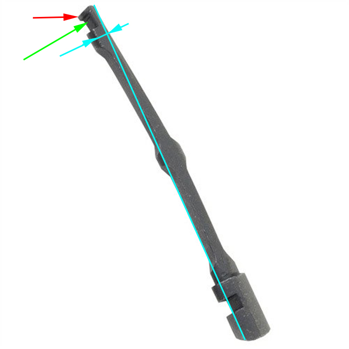

Une fois fait le nettoyage de l'extracteur et de son logement voilà comment j'ai procédé à quelques occasion bien que ne disposant pas du manuel officiel de d'entretien détaillé .
Pour le cintre , le bon dosage est indiqué par les fleches turquoises (la tete est décalée d'au moins la moitié jusqu'à une fois le son épaisseur .
Si l'arme a beaucoup servi , la pointe de la griffe est un peu usée (fleche rouge) , un peu de lime aiguille carrée sur le fond de cette griffe (fleche verte ) redonnera la hauteur suffisante pour bien agripper le bourrelet de l'étui .
Enfin si rien y fait , comme dit dans les réponses précédentes ,un extracteur neuf ne coute pas cher mais attention car ce sont souvent des pièces de repro en microfusion qui peuvent présenter le même défaut de géométrie de la griffe . Pour quelques dizaines d'euros on peut trouver (NB par exemple) un extracteur Wilson donc de qualité .
Vous ne dites pas dans le message de quel modèle de Colt 45 il s'agit : un 1911 ancien ou un moderne type série 70 ou 80 ? Ces derniers ont une sureté supplémentaire de percuteur donc il i a un usinage supplémentaire sur l'extracteur pour le passage de cette dernière . Les extracteurs modernes fonctionnent parfaitement dans les 1911 WW1 ou WW2 mais pas l'inverse
