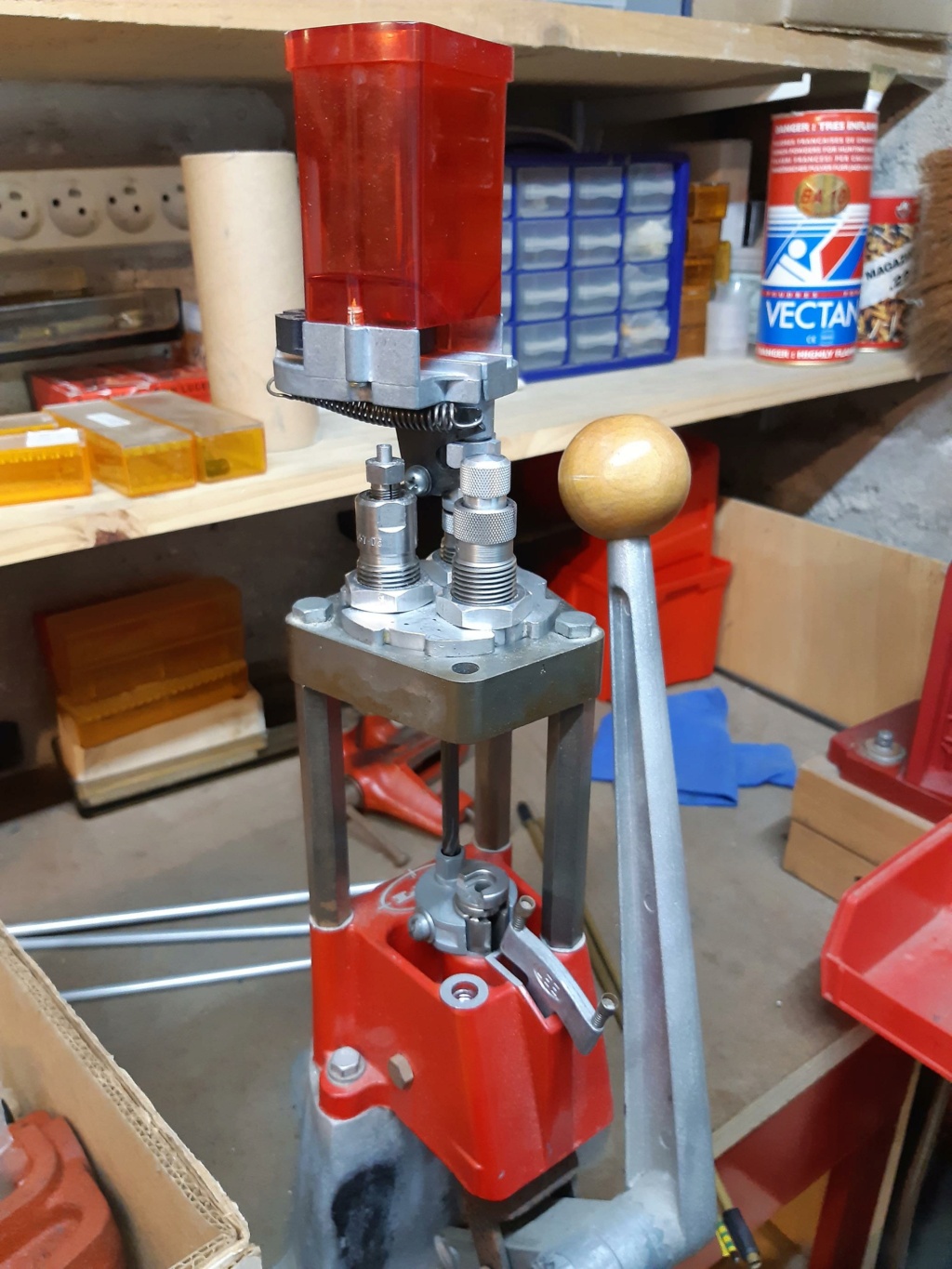

Celle ci est déjà chez moi, (la photo est chez le cédant qui travaillant en fonderie a fabriqué une réhausse en alu)
Que pensez vous de cette machine et surtout de la doseuse a tiroir en terme de régularité du rechargement
J'ai attaqué le 30m1 avec en reformatage, j'ai de la SP3 mais pas encore,
J'envisage de l'utiliser aussi en 9 para avec soit de la BA9, soit de la RS12 et pourquoi pas en 45 acp

Jamais été déçu par les doseuses à tiroir de chez LEE. Utilisation uniquement en 9 para et 45 ACP pour moi (A1 ou N320)
L'outil qui évase en même temps que la poudre tombe est carrément génial. Réglage au petit poil à faire une fois pour toute.
Bon, les doses sont fixées par le diamètre du trou, pas d'intermédiaire comme avec un boisseau, mais en général on trouve la bonne combinaison.
J'en ai une sur une petite Lee reloader qui ne sert qu'à ça, c'est très régulier si on est est soit même très régulier dans le mouvement du bélier.
La SP3 a la réputation de couler un peu partout dans ces doseuses, ne l'ayant jamais utilisée je n'affirmerai rien.

La lee à tiroir peut etre equipée d'un charge bar reglable.
Cela permet d'affiner la charge mais mieux vaut ne pas trop descendre pour avoir une bonne regularité.
Le seul probleme que j'ai constaté, c'est que parfois le boiseau ne se reinitialisait pas à la remonté. Et que dans ce cas la charge suivante est erratique

J'avais effectivement acheté le tiroir à boisseau qui ne m'a pas convaincu ...
On trouvait sur le site de Tecmagex une table de correspondance diamètre/ poudre/poids de charge bien pratique pour démarrer.
Pocomas- Administrateur
- Nombre de messages : 18830
Re: lee turret et doseuse a tiroir
Pocomas a écrit:J'avais effectivement acheté le tiroir à boisseau qui ne m'a pas convaincu ...
Le probleme de ce tiroir c'est qu'il fait une forme carré.
Si le volume est trop faible et les grains un peu gros, on va avoir des irregularités.
Si la douille ne monte pas suffisament dans l'outils le boiseau n'est pas suffisament en face du trou ou descends la poudre.
Le boiseau est alors mal alimenté
Perso je ne l'utiliserais pas pour de la BA10 et des faibles charges.
