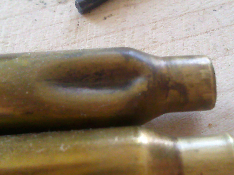

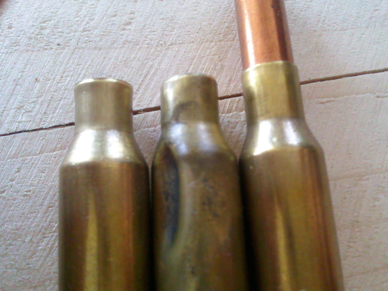

A l'aide d'un bras de levier, j'ouvre (cette fois sans trop d'efforts) la culasse. Etui coincé dans la chambre. Je prends la baguette du '91, l'introduit dans le canon au 2/3, puis la laisse tomber. L'étui sort.
Et..... :pirat:
(à coté d'un étuis "normal")
Et....

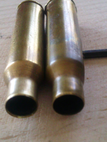

L’amorce a disparue. (volatilisée...)
Le collet est tout à fait normal (au dimensions d'un étui tiré)
(celui de droite!)
L'épaulement est à sa place.
Au vu du résultat (
L'amorce à du partir, pousser d'un coté la balle contre les rayures, l'amorce contre la cuvette de tir. Ceci sans que l'étui ne soit fretté dans la chambre. Ce qui a provoqué des fuites.
Dans un second temps (très court!), la poudre s'enflamme. Pousse la balle dans le canon. Mais celle ci s'est déjà bien avancée, & les gaz s’immiscent entre l'étui & la chambre. L"étui a du fretté quand même un peu à ce moment (la déformation est localisée à l'avant, & l'arrière n'est pas trop sale). La balle est sortie du canon (& est allée en cible
De l'autre coté, l'amorce à du être éjectée/cramée lors de l’inflammation, & les puits & logement d'amorce ont morflés sévère! Ce dernier est élargi considérablement. Le puits aussi. Les marquages du culot ne sont qu'un souvenir....
Par contre, les déformation du bourrelet (qui est assez fin sur ces 6,5x52 PPU) sont dues à l'ouverture de la culasse, avec l’étui bloqué.
La réflexion (on s'est mis à plusieurs...) est que la poudre était en densité insuffisante, &, du coup, occupait insuffisamment l'étui.
C'est à dire qu'au lieu d'inflamer un "disque", le dard produit par l’amorce a du inflamer un lit de poudre "rectangulaire", représentant la surface de la poudre étendue dans l'étui (probablement à la moitié). Donc une surface beaucoup plus importante.
Dans le même temps, l'espace de vide a laissé la pression développée par l’amorce prendre la prédominance, avant l'inflammation de la poudre.
La poudre N 140 n'est pas réputée être une poudre sensible à ce phénomènes de surpression due aux sous-charge (densité insuffisante).

Ce type de problème est décrit dans le malfatti comme un « collapse »
(Un effondrement) lié à un problème d’inflammation de la charge
Une photo du phénomène figure page 49 du manuel
Pour l’état de l’amorce c’est page 43 et je pense que tu es passé à deux doigts de la catastrophe...
Perso pour une balle aussi lourde (pour ce calibre) j’aurais opté plutôt pour la N150 voire même bien plus lent...
Vu les problèmes récurrents constatés en carcano avec les balles de 160 grains, je m’en tiens désormais à la 140 grains ppu en 268 et la tubal 5000, c’est un couple qui marche à merveille !
