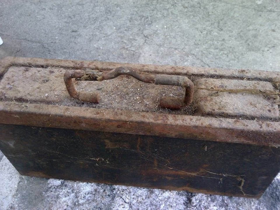

Pouvez vous m'en dire plus sur cette "bande de mitrailleuse " je pense MG42 , et notamment les marquages des munitions , et , sans vouloir écouter "radio stand" , mais des conseils de passionnés avisés , pensez vous qu'on puisse tirer ces munitions dans un K98 ?
Quelques photos

Il faut écarter celles qui sont oxydées, il y en a pas mal sur les lames chargeur. Sur la bande, je vois des pointes de balles noires, ce sont des perforantes (sauf erreur), a écarter aussi, c'est pas bien permis dans nos stands, même pas du tout. En fait, il faut enlever tout ce qui n'a pas une apparence strictement normale. Pas de projectile perforant, traçant, explo, piégé, etc. clown Après, pour des cartouches de cet age, les collectionneurs peuvent regretter qu'elles soient consommées.
En résumé, une fois le tri fait, c'est techniquement possible, mais pas forcément souhaitable.
Les collectionneurs chevronnés me corrigeront ou complèteront.

les cartouches sur lames , vu l'état surement pas , celles de la bande MG34 /42 ont l'air mieux mais bon ... si on peut éviter pour moi c'est plus du domaine de la collection que du tir de plus dans le tas on voit des SmK.L'Spur (traceuse/perforante) à éviter au stand , au début du déclassement en "C" des 98k j'ai tiré plus de 500 de ces cartouches , en très bon état , résultat 20% d'échec et la moitié du reste long feu donc j'ai arrêté . il y a quand même un risque latent d'avoir un sérieux problème .

toulon44 a écrit:.... il y a quand même un risque latent d'avoir un sérieux problème .
Bande mitrailleuse Allemande  671531
Outre la plus élémentaire prudence: la pingrerie! La vraie!
=> Au lieu de tenter de tirer ces mun': les vendre!
Sans connaissance des courts, tu en obtiendra un prix qui te permettra d'en acheter plus. Des neuves. Qui vont marcher.

Un "truc" empirique :
Prend une cartouche, tapote-la gentiment contre un angle de table ou d'établi, et ensuite, secoue la au niveau de ton oreille.
Si tu entends la poudre bouger à l'intérieur, tu peux éventuellement la tirer.
Si tu n'entends pas la poudre bouger, c'est qu'elle s'est agglomérée, solidifiée ou pétrifiée, et donc que ses qualités explosives sont modifiés, donc danger !
Cette recette ne vaut que ce qu'elle vaut ....
Il est toujours préférable de tirer de la cartouche récente.
la PPU en 8x57 coute un peu moins de 1€ pièce.
Achète des PPU et vends tes anciennes cartouches à des collectionneurs Cool
Pour info tes cartouches datent de 1935 .... 85 ans d'age !
