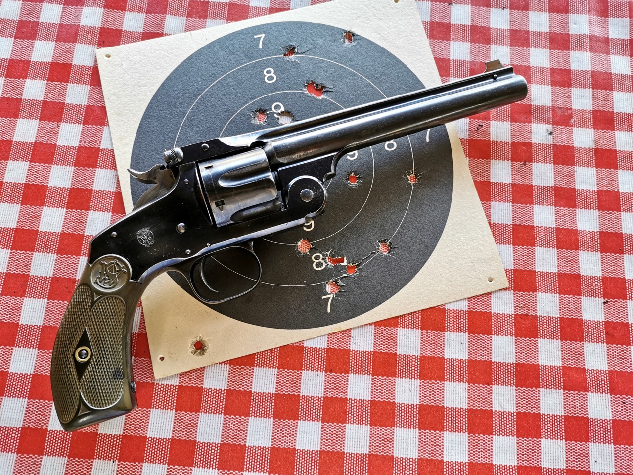

Premier post ( après la présentation )pour une petite présentation de mes deux SW chambrés en 44 russian:
-le premier est un new model n°3 avec option target, canon de 6.5 pouces.

Première séance de tir cette semaine...et trois constats:
1. aucun problème d'extraction, que ce soit avec la PNF2, la AO ou la A1. Moins de retour de suies dans les chambres également. Mon n°3 a donc effectivement des chambres un peu élargies ou corrodées qui nécessitent probablement de s'en tenir à la PN dans cette arme.
2. avec son guidon limé l'arme tire bien trop haut ! Je me demande qui a eu l'idée, et dans quel but, de faire cette modification. Si c'est dans une optique de tir, il faut que j'arrive à comprendre quelle prise de visée est associée à cette configuration... Pour faire le carton présenté sous l'arme il a fallu viser un bon 40cm en dessous de la mouche, à 25m.
3. en DA, bien sur, mais également en SA, le départ est bien plus doux et moins "râpeux" avec mon n°3

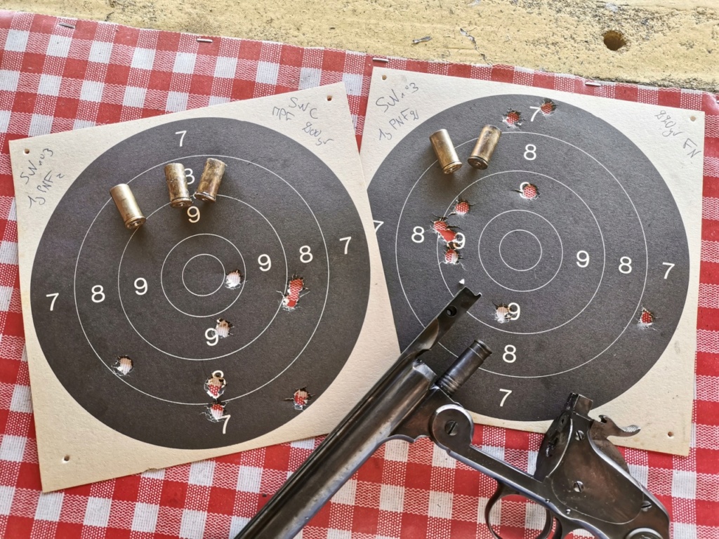

Nouveau passage au stand ce jour ( j'ai du temps, il fait beau, et le stand est vide en cette période estivale)
Essai de 4 types de chargements:
Balles 220gr FN .429 en plomb durci et 1g de PNF2
Balles 220gr FN .429 en plomb durci et 0,24-0,25g de A1
Balles 200gr SWC de chez MPF .430 en plomb durci ( alliage plus dur que le précédent) et 1g de PNF2
Balles 200gr SWC MPF .430 et 0,24-0,25g de A1
Une photo des participantes (désolé pour les étuis un peu sales j'ai la flemme de les passer à la paille de fer à chaque séance
Pour la graisse: 30% graisse à PN armistol et 70% cire d'abeille. Le mélange n'est pas collant et se marque très facilement avec l'ongle.
Comme j'étais seul j'ai pu installer mon chrony:
220gr + bourre feutre +1g PNF2 (LHT 32mm, serti 1/4 tour): v 170-175m/s
200gr + bourre feutre + 1g PNF2 (LHT 32mm, serti 1/4 tour) : v 165-170 m/s
220gr + 0,24g A1 (LHT 31,8mm serti 3/4 tour): v 180-185m/s
200gr + 0,24g A1 (LHT 31,8mm serti 3/4 tour): v 175-180 m/s
Dans mon arme et avec ces balles, je constate que 0,24g de A1 (qui est assez éloigné de la charge mini du malfatti qui est à 0,27g pour un maxi à 0,3g) donne déjà des vitesses un peu supérieure à 1g de PNF2, charge qui est considérée comme "raisonnable" dans ces armes anciennes. Je comprends les appels à la prudence avec la PSF !
A noter qu'avec la PN le premier tir donne des vitesses 10-15m/s plus basses, qui ensuite se normalisent. Besoin de "graissage" du canon pour faciliter le glissement ??
Avec ces balles, ce dosage de poudre et ce sertissage: pas d'imbrulés.
Voyons ce que ça donne en cible:
- pas de cible avec la PSF, je n'ai fait que 2 cartouches avec chaque balle pour mesurer les vitesses.
- avec la PNF2:
J'ai l'impression que les 200gr SWC groupent un peu mieux..et un peu plus bas ( ce qui est étonnant vu le poids inférieur)
Enfin, pour ce qui est du SW DA....j'ai rapidement arrêté de l'utiliser car il présente un problème mécanique qui s'est confirmé (chien à l'armé en SA très instable...pas du tout sécurisant !). Vu qu'il était censé être "mécaniquement parfait", je pense que notre histoire ensemble va s'arrêter ici ...

Re: Duo de Smith & Wesson en 44 russian
Oui, effectivement.
J'ai lu pas mal de sujets sur le 44 Russian avant de reprendre mes idées de rechargement, et je sais l'importance de ces éléments. Et justement, c'est là où les problèmes commencent à ce poser: au pied à coulisse le canon est mesuré à .430 et la sortie des chambres à .436. Une balle de 429 ou 430 traverse le barillet sans la moindre résistance. Au forçage dans le canon, la balle de 429 prend bien les rayures..mais pas complètement le fond de celles-ci. La balle en 430 MPF, plus dure, résiste vraiment plus et je n'ai pas osé taper comme un sourd avec un maillet pour lui faire traverser le canon. J'avais déjà ces balles de 220gr depuis mes premiers essais et j'ai donc commencé avec, vu que la problématique principale était celle de l'encrassement. Maintenant, ça va déjà bien mieux.
Reste le problème des balles et de la précision. En faisant abstraction du problème du diamètre des sorties des chambres et en ne se focalisant que sur le résultat en cible, je trouve que ces balles "sous-optimales" ne donnent pas un mauvais résultat (en tout cas, si le carton peut être jugé "moyen", je dirai que c'est tout autant de mon fait que celui des balles, car ayant eu l'occasion d'essayer un CZ75 shadow au club je n'ai pas vraiment réussi à faire mieux). Ceci ne vaut que pour le N°3 à visée target et départ à 1,5kg, car avec le DA, indépendamment de ses problèmes de chien trop susceptible, le résultat n'était pas terrible ( contre-visée, départ plus dur, prise de visée plus difficile)
Restait le fait de savoir si ces balles dures ne posaient pas de problèmes de pression trop forte. Vu les vitesses atteintes, je pense qu'il y a de la marge.
J'ai donc actuellement une cartouche avec 1g de PN et une balle 200gr MPF plomb durci qui ne donne pas un si mauvais résultat. C'est déjà ça et c'est une avancée notable depuis mes premiers essais. La question étant: peut on améliorer ? La prochaine étape, probablement, serait effectivement de tester des balles en plomb pur de 200 et 240gr, pour tenter d'avoir une meilleure prise de rayure et une meilleure étanchéité en sortie de chambre.
A partir d'un certain niveau de précision, seul le tir au banc permet de distinguer les améliorations du chargement, qui autrement passent inaperçues au milieu des bloblotages du tireur.
N'empêche qu'une cartouche réduisant le H+L de 5 + 5 cm au banc, le réduira aussi de 5 + 5 cm dans la main d'un tireur bloblotant...
L'autre intérêt du banc, c'est que parfois il montre que la précision est très bonne et que c'est pas la peine de perdre plus de temps sur la cartouche, parce-que le problème est ailleurs.
Le banc ne fait que remplacer un super-excellent tireur, mais il est bien plus facile à fabriquer !
Il est vrai que pour mes rechargements en armes longues j'utilisais un support avant et arrière ... Je devrais pouvoir les utiliser pour les armes de poing.
Le SW double action ayant été retourné et remboursé, je vais pouvoir me concentrer sur le n°3 (option) target.
