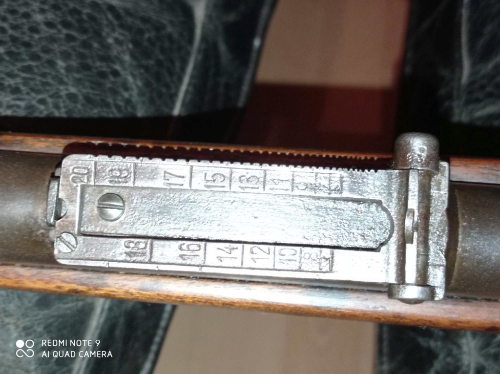

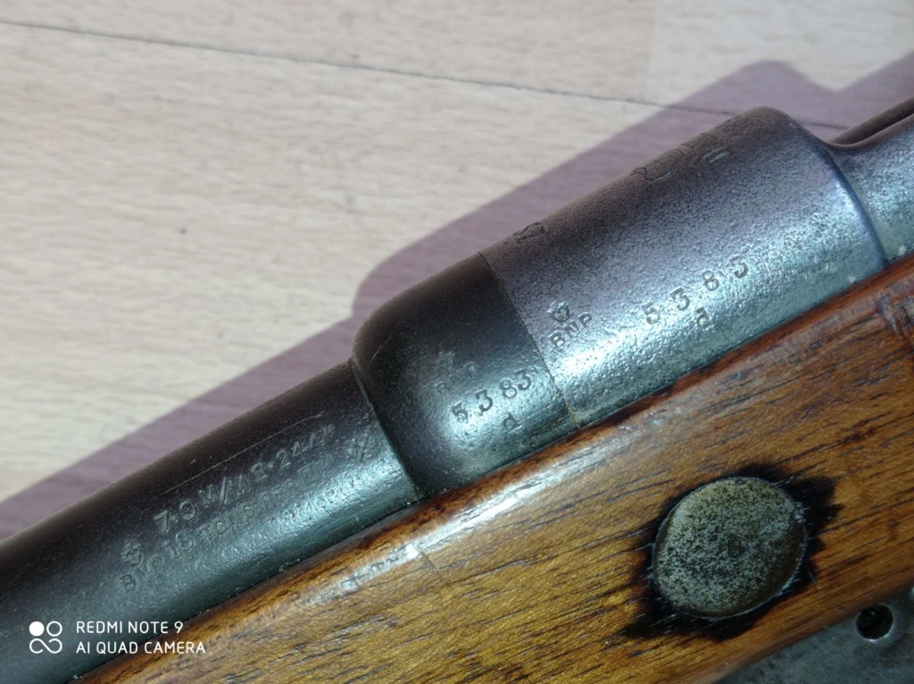

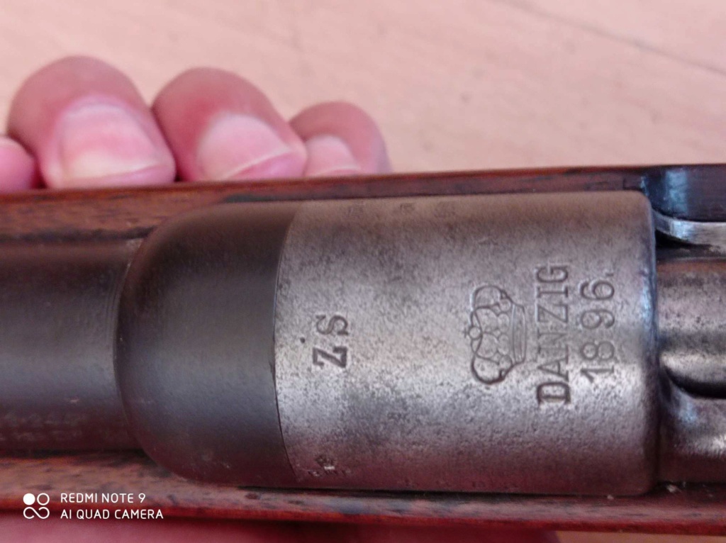

bonjour a tous
je suis en train de regarder un g 88 komission , et j'aurais aimer avoir un avis eclairé aavnt de franchir le pas
quel type de munition? (il a le z avec un point mais pas le nm)
que vaut t'il en l'etat ( le canon est propre avec de belle rayures)
il manque le curseur de hausse et le crochet de bretelle
que pouvez vous me dire sur ces marquages?
merci d'avance

Pour le tir, l'absence du curseur de hausse n'est pas rédhibitoire!
A 100, ou 200m, ça le fait!
Les parties métalliques ne semblent pas reluisantes.

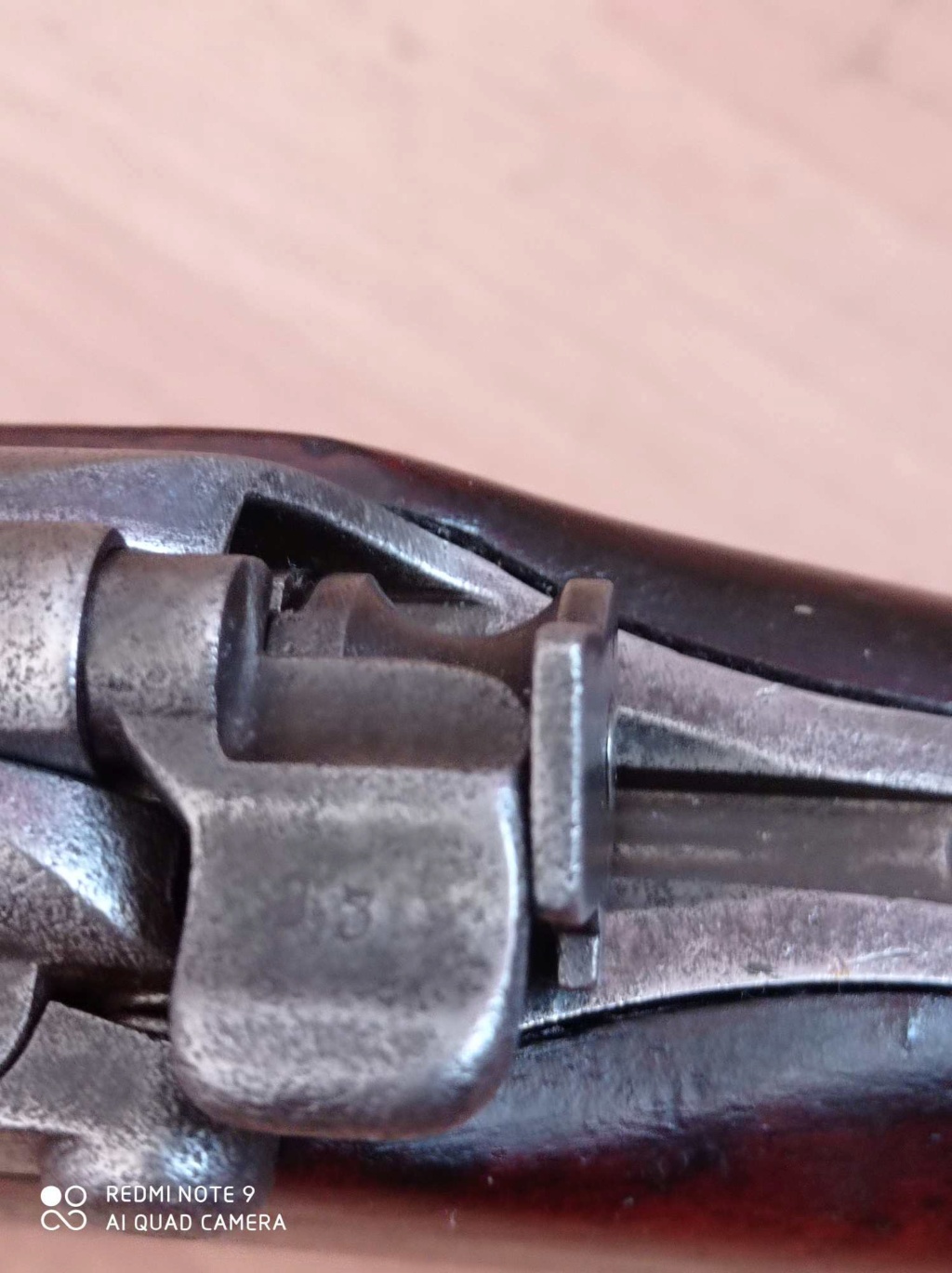

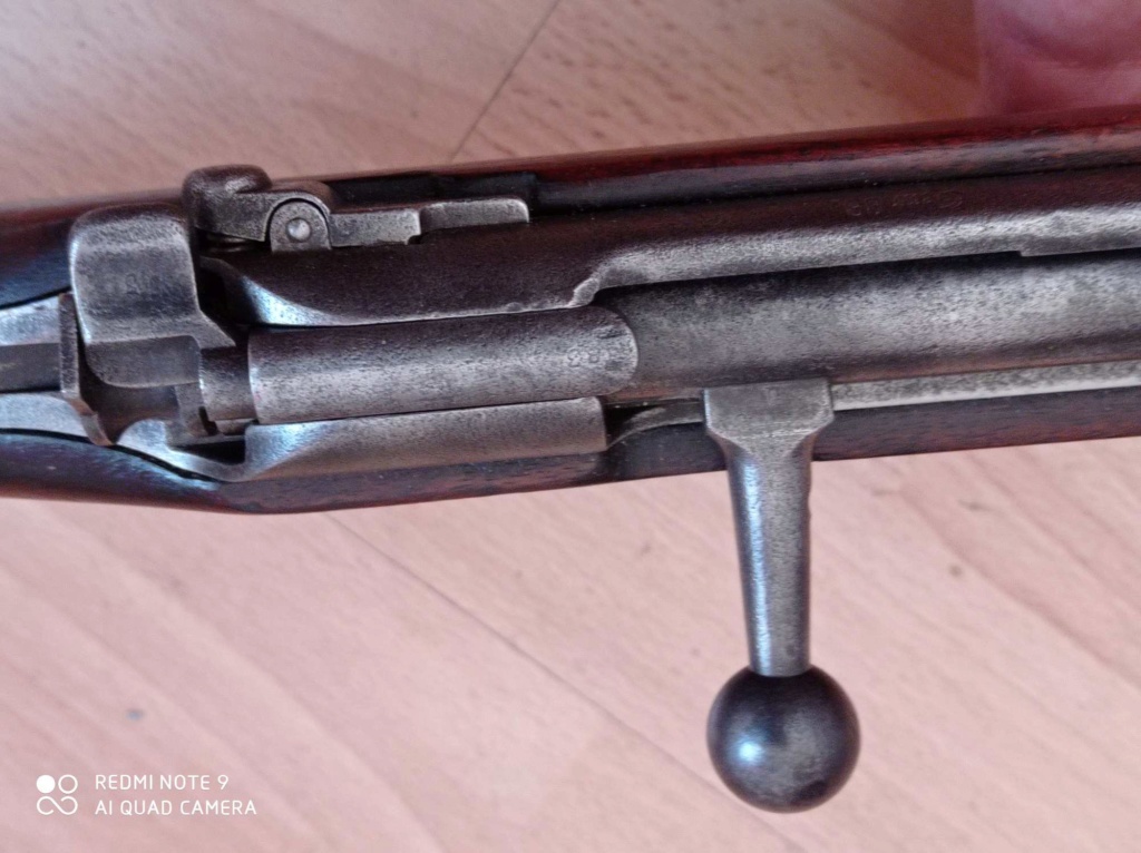

La culasse est mal remontée. Ou, tout au moins: la noix de culasse est insuffisamment vissée.

Bonjour , le poinçon de contrôle "BNP" est anglais

tu peux trouver en meilleur état et sans poinçon parasite , il me semble que le "z" signifie que le fusil peut tirer des balles pointues ce qui le classerait en catégorie C

Ce n'est plus la cartouche qui classe l'arme, et ce depuis fin 2013.
En trouver un en meilleur état à ce prix ne relève pas de l'impossible, loin s'en faut.
Il faut juste prendre le temps de chercher un peu (net, ou armuriers AR) et faire preuve d'un minimum de patience.

Pas mieux!HELIX a écrit:Laisse tomber.seb21t a écrit:Le vendeur en demande 700€ livré
Ça me parait un peut cher non?![]()
Ou alors, s'il y en a deux, & que le deuxième est en bien meilleur état.
S'il est en mesure de produire un document du dit SCA......corde a écrit:....
il indique l'arme serait en catégorie C d'après le SCA:![]()
A la limite, le fusil Turc modèle '88/35 (mélange de Mauser & de KG '88) pourrait....
Sinon, tout les KG sont pré-1900, & ne font pas l'objet d'un surclassement (comme le G'98).
En plus, le millésime du modèle est marqué dessus! (88, ou '91 pour les carabines). Pas de doutes = D-e
Par contre! =>
Il est possible que cette arme ai été précédemment détenue sous le régime de la 1ère catégorie. (=> équivalente à l'actuelle B2b)
Et n'aie pas été sortie des fichiers, devenant ainsi administrativement C1b.
