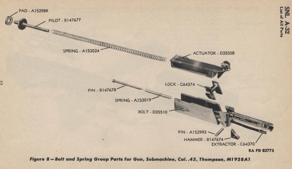

Le verrou "Blish", comme le suppose à juste titre Verchère, est totalement indépendant de la percussion. Il ne sert qu'à "retarder d'un instant" l'ouverture de la culasse.Verchère a écrit:La "pièce en H" n'est-elle pas totalement indépendante du système de percussion "à bascule" ?AlexSupertramp a écrit:... Par contre ce n’ est pas le même système de percussion que sur les 28/28A1 qui ont le verrou Blish en H...beaucoup plus compliqué et coûteux que le « triangle à bascule » de la M1.
Pièce en H qui, d'après certains bouquins déjà anciens, ne servirait pas à grand chose car si on l'enlève ça marche pareil...
On se demande d'ailleurs comment elle pourrait assurer un freinage relativement constant, dans un milieu évoluant progressivement du "bien gras" au "tout sec et bien encrassé".
Le système de percussion "à bascule" de la M1 est identique à celui des 1928 et 1928A1 (il n'y a pas de 1928A2 ...), avec juste une petite différence dans le dessin du marteau (triangle), celui des 1928 portant le "Drawing Number" B147674 et celui de la M1 B147715, comme on le voit sur ces schémas issus de la doc réglo US "ORD 9 SNL A-32", dans son édition du 10-2-1944.
Les culasses des M1 et M1A1 sont interchangeables.
Dans la doc US, "ORD" (Ordnance Supply Catalog) désigne la partie d'un "SNL" (Standard Nomenclature Lists) traitant d'un matériel bien défini. Les plus intéressants pour les gens comme nous sont les ORD 7, 8 et 9 des groupes A et B, qui répertorient les nomenclatures des pièces dans les échelons auxquels elles sont destinées.
Ce sont des documents "évolutifs" mis à jour continuellement.
Pour les Thompson, en plus de l'ORD 9, j'ai donc les ORD 7 et 8, et mes exemplaires sont tous deux des éditions du 7-7-1945.
Ceci pour dire que les trois variantes de Thomson sont restées en service dans l'US Army durant toute la guerre, et même au-delà (j'ai vu des ORD de 1951 ...).
Le choix de l'une des trois dépend donc des goûts (et du portefeuille !) de celui qui le fait !
Bonne chasse !

Je n'ai jamais trouvé l'explication détaillée du système Bliss ; et j'ai du mal à comprendre son action de "verrouillage"...
Comme les culasses à "ouverture retardée" par amplication d'inertie...
Mais pour celles-ci c'est clair, l'ouverture n'est pas "retardée" mais plutôt "ralentie", un dispositif (levier, galets) amplifiant l'inertie d'une masse additionnelle pour que la culasse (non calée) se comporte comme si elle était beaucoup plus lourde (ce qui ne joue que durant une course limitée). Elle commence donc à s'ouvrir dès la montée en pression, mais assez lentement pour que seul le fond plein de la douille ait eu le temps d'émerger de la chambre avant que la balle ne quitte le canon et que la pression ne chute.
Tout cela se calcule à peu près (longueur du canon, épaisseur du culot de douille, masse de la balle, masses de culasse, taux d'amplication du levier ou des galets, etc.)
Par contre le système Bliss est moins clair !
N'ayant jamais eu l'occasion de jouer avec, je ne sais même pas si le "couvercle" (qui porte le bonhomme d'armement) agit mécaniquement sur la "pièce en H"...
Tout ce que je devinerais d'après les dessins, c'est qu'au moment du recul ladite pièce tendrait de par son inertie à rester à la traîne, et qu'elle est entraînée par les rainures inclinées de la culasse. Inclinaison qui, toujours de par l'inertie de la pièce en H, la plaque vers le bas et la fait frotter au fond de la boîte de culasse. Frottement qui retient d'autant plus cette pièce, augmentant ainsi l'effet plaquant des rainures inclinées, ce qui augmente le frottement, etc.
De ceci peut difficilement résulter un blocage : les angles pourraient être calculés à cet effet, comme dans une roue-libre sans cliquet, mais il n'y aurait alors aucune raison que ça se débloque un peu plus tard et ça permettrait juste de fermer la culasse, pas de la réouvrir sauf à tirer assez doucement pour que la pièce en H "ne s'en rende pas compte" (comme certains dispositifs anti-retour, qu'on arrive à "feinter" en manoeuvrant très lentement).
Je penserais plutôt qu'il n'en résulte qu'un freinage ; freinage qu'un calcul soigné des angles et des surfaces pourrait rendre constant, ou proportionnel à quelque chose *... Si les conditions d'ambiance étaient constantes et invariables !
Or ça ne peut pas être le cas, la lubrification et l'encrassement des surfaces variant d'un jour à l'autre et au fil de l'utilisation, donc je ne vois pas sur quel effet garanti on pourrait compter...
Ou bien y-a un truc que j'ai pas compris !
* Le freinage me semblerait grossièrement proportionnel à l'accélération de la culasse, donc à la pression dans la chambre. Le facteur de proportionnalité étant proche de 0 si c'est lubrifié à l'huile Extrême Pression, et proche de l'infini si c'est lubrifié au sable fin des plages normandes.
