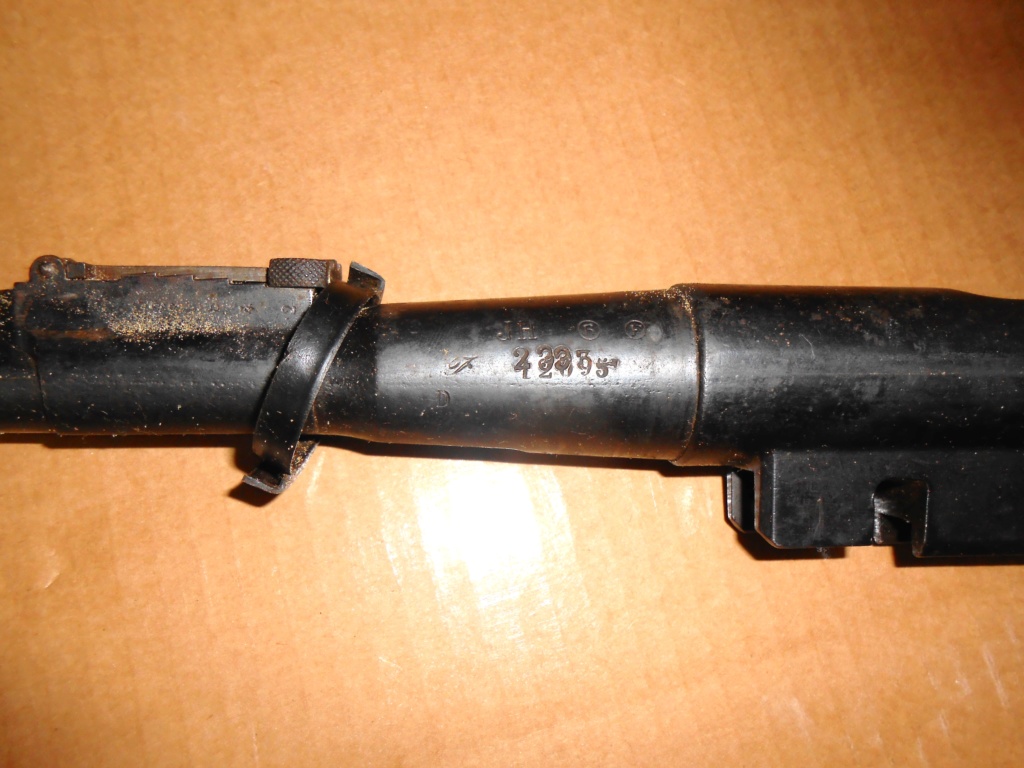

Mon interprétation avec ce que je peux voir…
Il s’agirait la d’un mousqueton 92de Châtellerault modifié Mle 16 renuméroté a un numéro de St Etienne.
La seule pièce qui semble avoir gardé son numéro d’origine est le levier de culasse toutes les autres pièces semblent renumérotées au numéro du levier de culasse, Pourquoi ?
J’ai vu beaucoup de Berthier je n’ai jamais vu un canon renuméroté ou renuméroté par dessus les numéros ou lettres d’origine, sur un canon ils auraient soigneusement effacé le numéro original, après tout le numéro sur le canon est le numéro le plus important, c’est le numéro de l’arme. Sur les pièces renumérotées souvent le numéro original à une raie au travers et le nouveau numéro est estampillé soit au dessus soit au dessous
Il semblerait que le numéro d’origine avait un préfixe D les mousquetons 92 avec le préfixe D furent produits entre Janvier 1917 et Mai/Juin 1917. Il n’y a jamais eu de carabines de cavalerie, de gendarmerie ou de cuirassier avec un préfixe D. Donc la théorie du 92 se maintient.
Le numéro F33966 est un numéro de St Etienne, pour une cavalerie Avril 91, pour Artillerie Février/Mars 93. C’est de la que vient le levier de culasse.
Le canon est probablement original la date 1916 indiquerait une fabrication 1916 avec une épreuve en Janvier 1917
Le tenon de recul a été usiné dans la masse ce n’est donc pas un des premiers mousquetons qui n’en avaient pas.

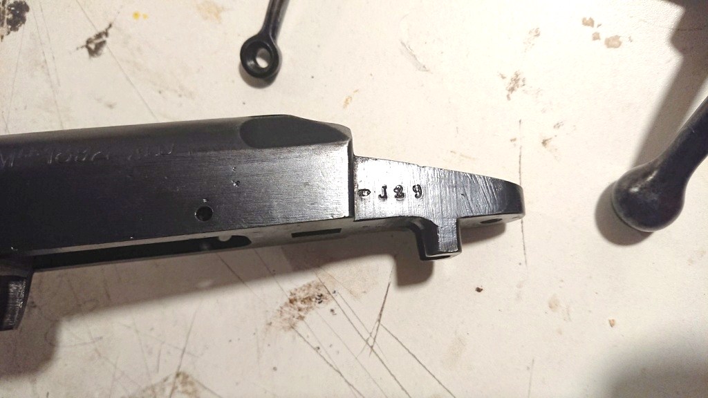

La marque J29 n’apparait que sur le canon et le boitier, un numéro d’assemblage ou un numéro de réparation ?
Je ne pense que cette renumérotation n’a pas été faite dans une des manufactures,
Mais pourquoi donc fallait-il renuméroter une carabine pour matcher un levier de culasse ?
