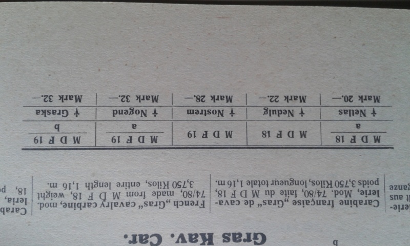

Les Gras du catalogue Alpa en 1911 .il y avait parité entre le franc (or) et le mark.Verchère a écrit:J'avais relevé les tarifs comparés des divers Gras-chasse et fusils plus luxueux, vers 1905/1910 ; quelque part sur TCAR...
Grosso-modo, si les fusils "d'origine" tournaient vers 7 francs (Chassepot) ou 11 à 17 F (Gras), modifiés en 24 de chasse ça montait vers 25 F et peut-être 30 à 40 F pour du 16 ou du 12. Contre 100 à plus de 200 F pour un juxtaposé hammerless moderne (et dans les 75 F pour un Lefaucheux à chiens apparents). Ceci très approximativement.
Le Chassepot ne valant donc pas un clou, et ne nécessitant qu'une culasse Gras pour être transformé en Gras-chasse, cela fut-il fait ?
Auquel cas, l'aurait-on fait avec des Chassepot 1er type ?
Donc, en plus de la vue latérale de l'arrière du boîtier, il faudrait une vue verticale de la queue de culasse.
Sans oublier le dispositif permettant le démontage de la tête de culasse élargie...

Pour comparaison on trouve dans le catalogue de 1906 (p145) les fusils de guerre en l'état d'origine
- Fusil Chassepot 7 Fr
- Fusil Gras 18 Fr
- Carabine Gras 25 Fr
- Mousqueton Gras 30 Fr
Pour comparaison le Lebel est à 100 Fr et le "KROPATCHEK" (sic) à 60 Fr
