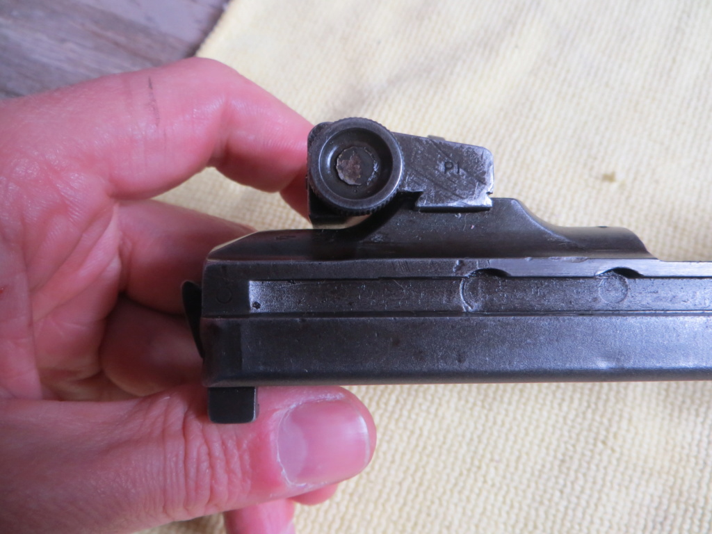

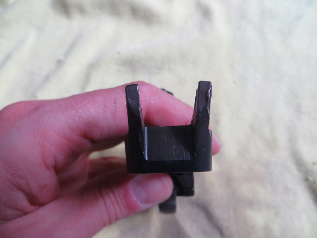

Canon underwood 6-43, le guidon je dirai un "P". jusque la tout est cohérent

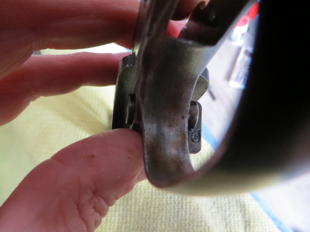

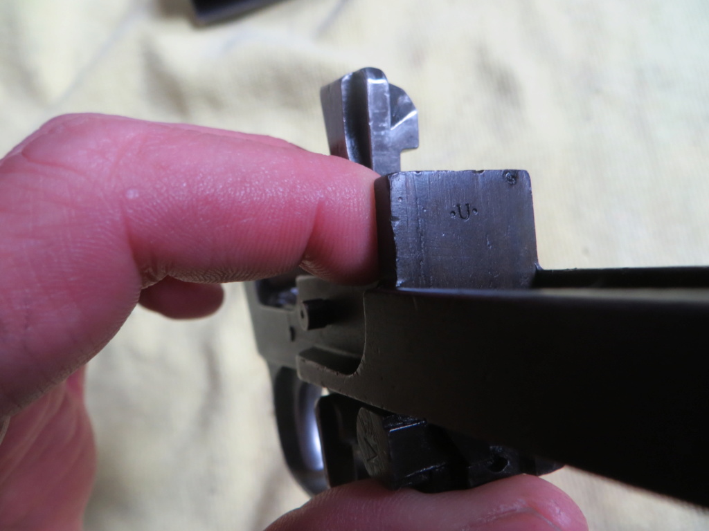

Le massacre total, le pontet est dans un état pitoyable, marquage .U.
Monté avec une goupille …
je vais donc rechercher un pontet S'G'

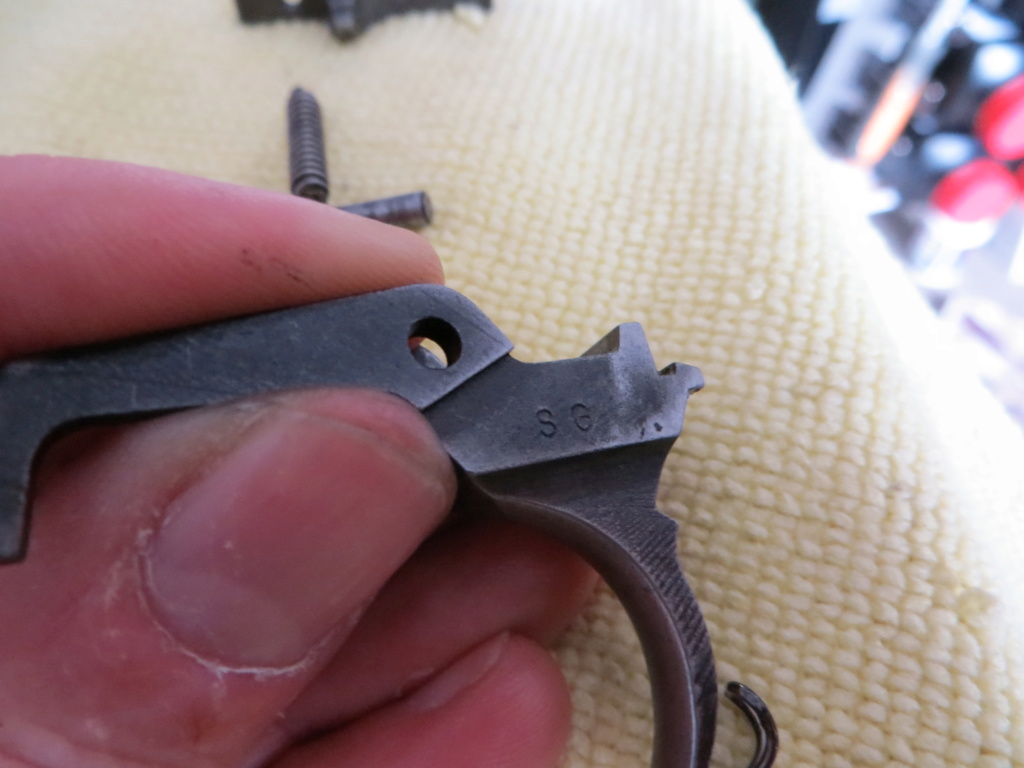

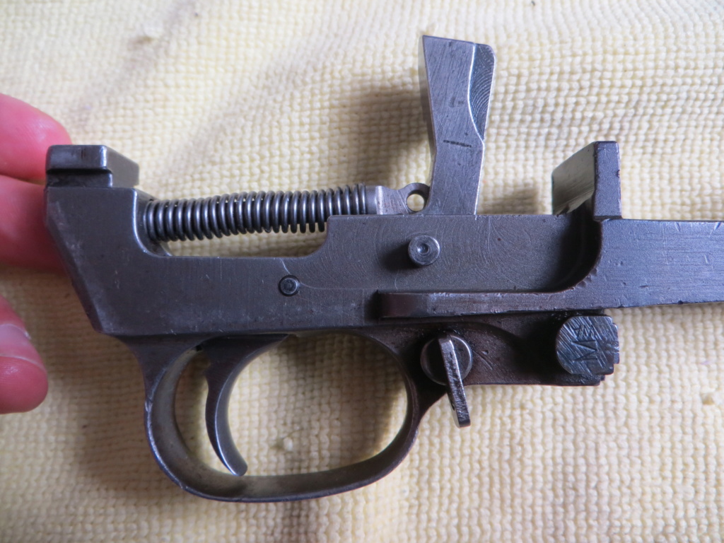

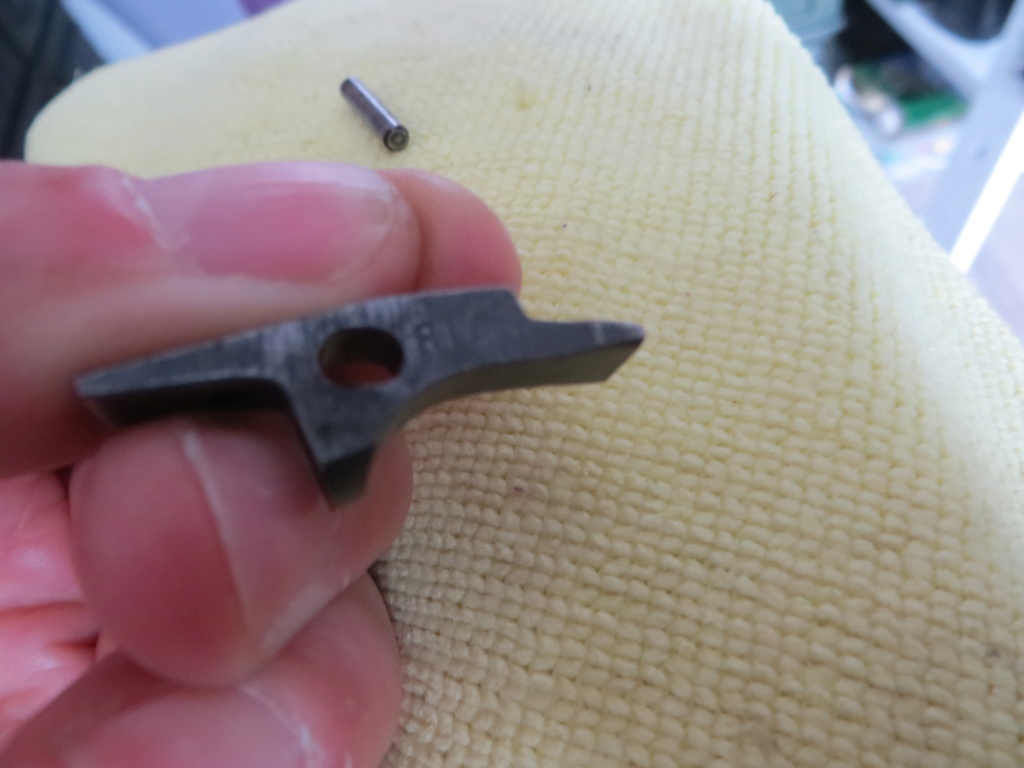

Petites pièces de la détente/sureté :
RIA
détente SG
Sureté basculante avec un logo omega ???

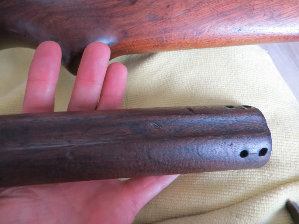

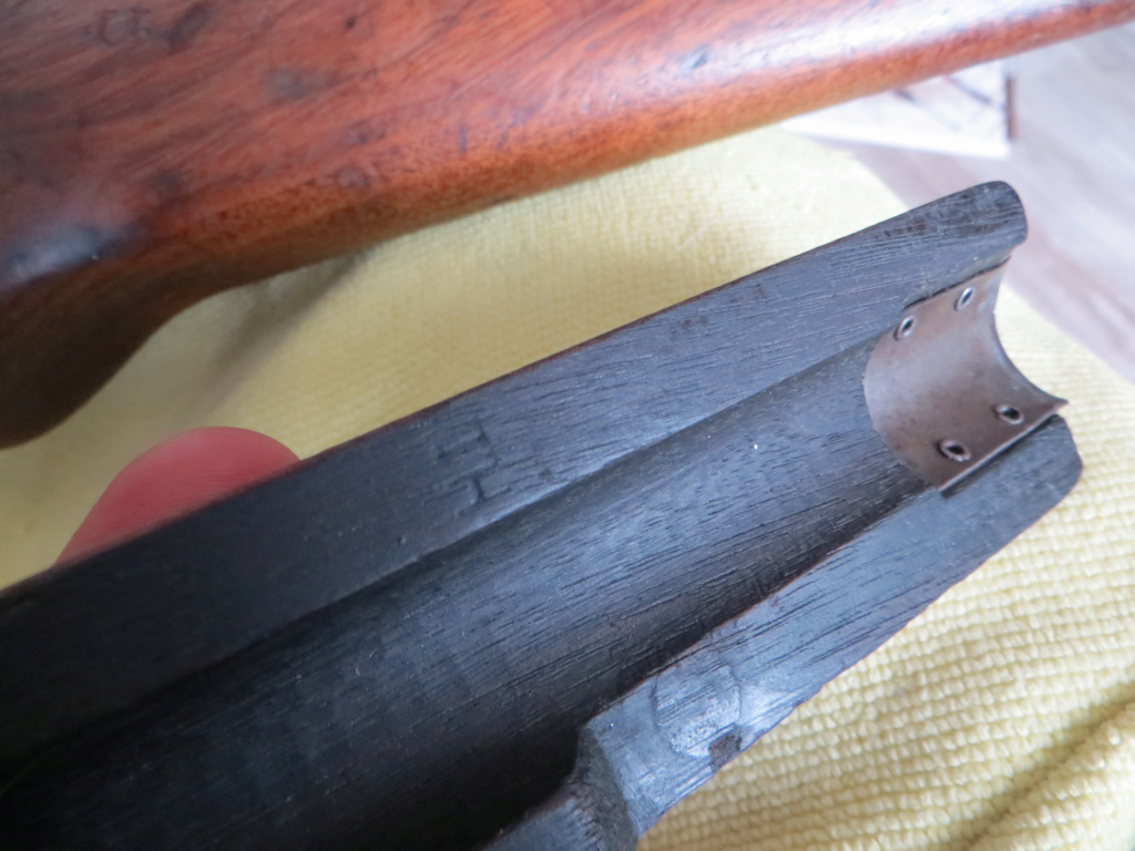

Les bois :

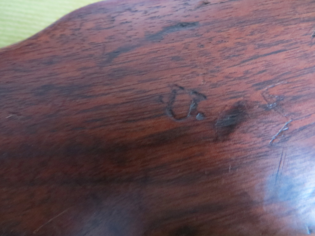

Crosses RMC et le petit marquage .U.
Emplacement de huilier en I
Garde main HI
...etc

Ah oui, il y a du boulot !
... à tel point que je me demande si tu ne ferais pas mieux de la laisser comme ça, en "exemple de deuxième vie" ............. l'ensemble canon-boîtier est la seule pièce S'G' de cette carabine, et encore, sans le guidon et la hausse !

Toute les pièces se trouvent plus ou moins facilement. Le plus dur sera la crosse  et le garde mains ....

Quel Melting Pot! INLAND Rock Ola Underwood, National postal meter… un véritable florilège.
Elle va coûter le prix d'une seconde carabine si tu veux la mettre à niveau.
Les pièces ne sont pas rares…. oui et non , les pièces tardives sont trouvables sans trop de problèmes, mais c'est une Juillet 43 , donc précoce?
Sur EB actuellement….vendeur en France.. hausse équerres différents fabricants 119USD
Il t'en coûtera 75€ pour un levier et 75 pour un mécanisme de détente et ce n'est pas fini.
