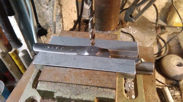

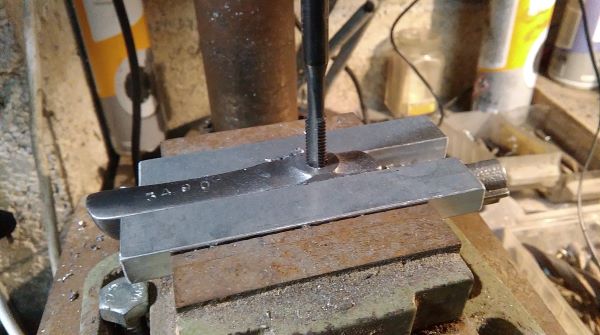

Pointage et perçage, le plus délicat étant de bien centrer et d'être d'équerre.
Perçage, le tirot sur la mèche donne la profondeur.

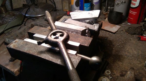

Pose du taraud pour bien commencer droit, on tourne à la main le mandrin.
Taraudage.

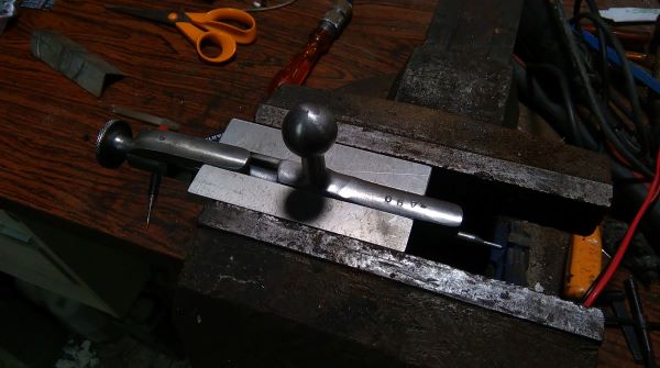

Filetage du levier coudé en remplacement de l'original.

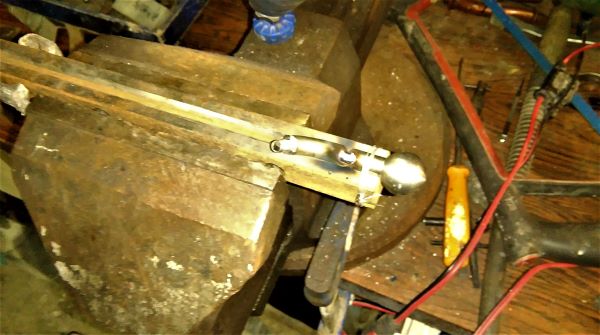

Comme mentionné par "2B", raccourcissement du levier trop long (vu sur les photos d'époque), puis soudure au Mig.
Premier résultat après coups de limes et toile émeri, avant finition. Le levier est vissé puis soudé.

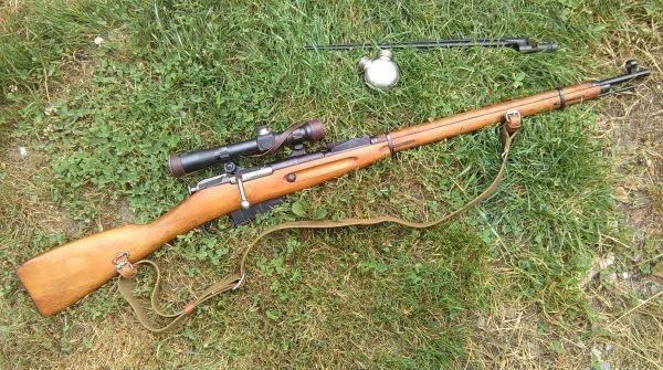

L' arme terminée avec baïonnette et huilier, poncé huilé de la crosse car la cosmoline partie par endroits plus pas mal de pocs ressortis au fer à repasser, et c'était pas beau :)
Voilà, j'espère n'avoir choqué personne, mais je suis plutôt satisfait, les MN PE-PEM sont plutôt rares, plus qu'à essayer en cible quand les stands seront accessible "normalement".
